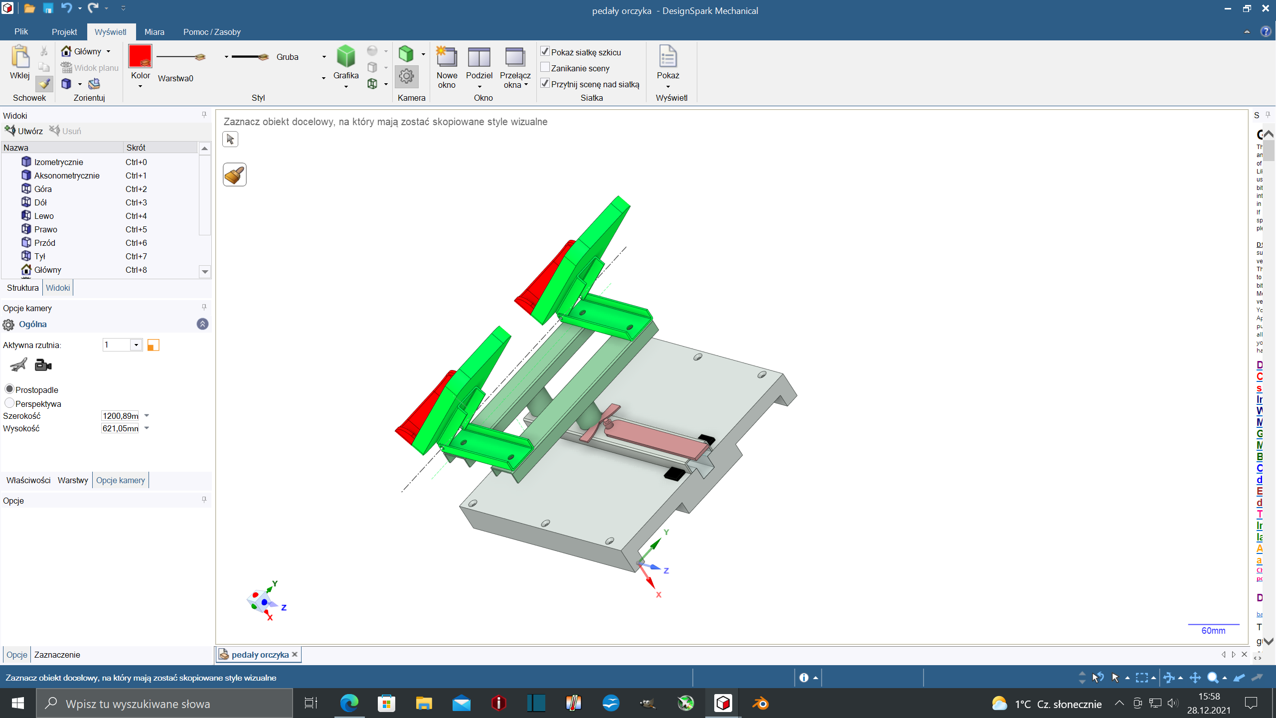

Korzystając z chwili wolnego czasu , postanowiłem zrobić sobie wreszczie porządne pedały .
Przekopałem internet w poszukiwaniu ispiracji i rozwiązań tego mechanizmu . Z kazdego rozwiązania coś zadaptowałem do własnego pomysłu . I oto powstaje coś takiego ....
Pozycjonowanie bedzie realizowane za pomocą czujnika Hall i przez Arduino micro do kompa . Co powinno być o wile bardziej dokładne niż , przy użyciu potencjometru.
projekt wirtualny.
projekt wirtualny.

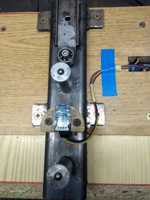

Produkt już niemal na ukończeniu .
Na szczęście obejdzie sie bez przerabiania biurka :cool: . Za to musze stworzorzyć podstawke pod joya . :drapanie: Kurde mam tu ciasno przy biórku jak w 126p :fury . I chyba braknie mi jednego portu USB . :-?

Aktualizacja .
W DCS już po krórkich testach . Wypadło dobrze . Jedyny problem to brak pełnego zakresu ruchu steru kierunku , w porównaniu do joya mam jakieś 75 %. W sumie to chyba tylko przy kołowniu na pasie może mi to sprawiać problem , bo przy lataniu jest git . Ster działa bardzo płynnie , o wiele płynniej niż joystick albo łopatki na przepustnicy . Nie ma żadnego szarpania . :jupi ,ani efektu "gumy" jak ja to nazywam .
Teraz odkładanie poprawek przy strzelaniu będzie bezproblemowe , bo dotychczas kończyło się bujaniem całego samolotu . :fury
:jupi :jupi :jupi :jupi :jupi :jupi :jupi :jupi :jupi :jupi :jupi :jupi
To wszystko za jedyne 140 zł . :yes Żelastwo , płyty ze starych mebli to z mojego skałdu : " Nie wyrzycaj , bo może się kiedyś przydać " :bober
Podstawa z elektroniką .

Post autor: janko175 » 01 sty 2022, 10:24
Problem z brakiem pełnego zakresu steru rozwiązany :yes Wystarczyło tylko skalibrować to w systemie , o czym zupełnie zapomniałem .
Jak to mówią :" Masz problem ,wujek Google zawsze pomoże " :lol
