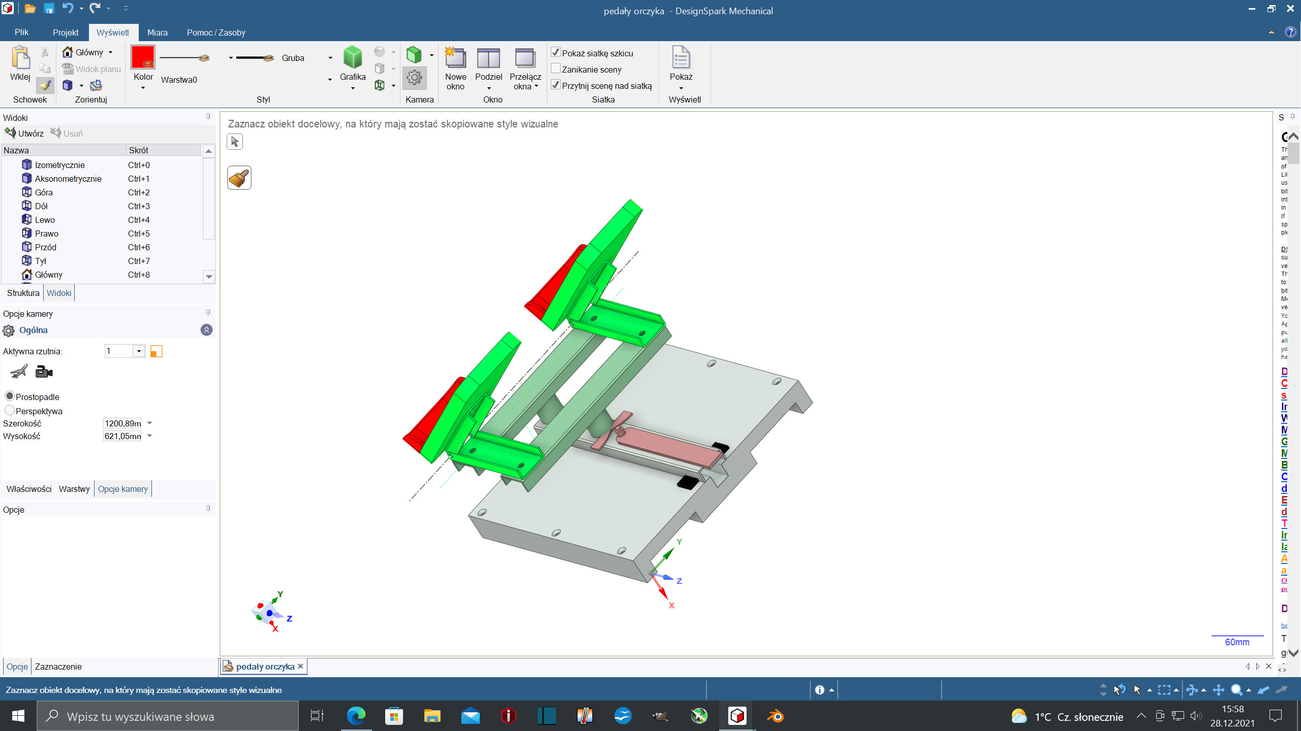

Korzystając z chwili wolnego czasu , postanowiłem zrobić sobie wreszczie porządne pedały .
Przekopałem internet w poszukiwaniu ispiracji i rozwiązań tego mechanizmu . Z kazdego rozwiązania coś zadaptowałem do własnego pomysłu . I oto powstaje coś takiego ....
Pozycjonowanie bedzie realizowane za pomocą czujnika Hall i przez Arduino micro do kompa . Co powinno być o wile bardziej dokładne niż , przy użyciu potencjometru.

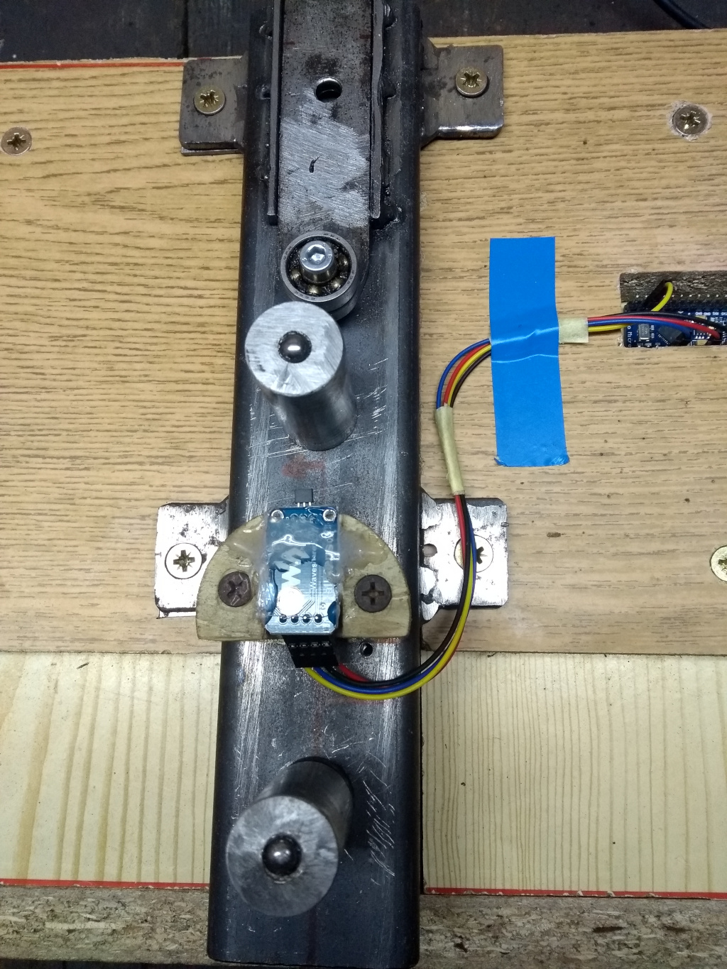

Produkt już niemal na ukończeniu .
Na szczęście obejdzie sie bez przerabiania biurka
. Za to musze stworzorzyć podstawke pod joya .
Kurde mam tu ciasno przy biórku jak w 126p
. I chyba braknie mi jednego portu USB .
Re: Pedały do latania DIY
Aktualizacja .
W DCS już po krórkich testach . Wypadło dobrze . Jedyny problem to brak pełnego zakresu ruchu steru kierunku , w porównaniu do joya mam jakieś 75 %. W sumie to chyba tylko przy kołowniu na pasie może mi to sprawiać problem , bo przy lataniu jest git . Ster działa bardzo płynnie , o wiele płynniej niż joystick albo łopatki na przepustnicy . Nie ma żadnego szarpania .
,ani efektu "gumy" jak ja to nazywam .
Teraz odkładanie poprawek przy strzelaniu będzie bezproblemowe , bo dotychczas kończyło się bujaniem całego samolotu .
To wszystko za jedyne 140 zł .
Żelastwo , płyty ze starych mebli to z mojego skałdu : " Nie wyrzycaj , bo może się kiedyś przydać "
