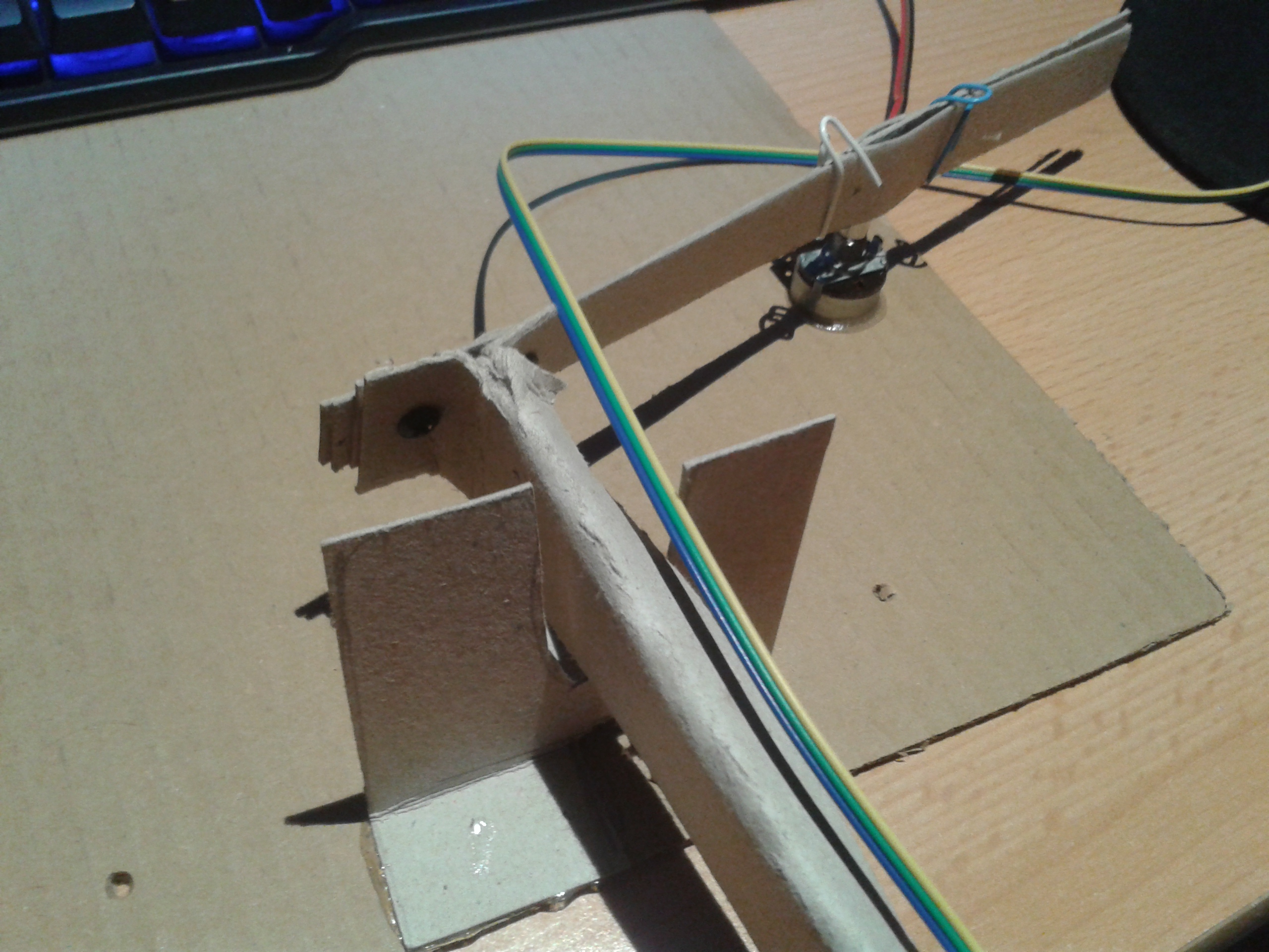

No i wolant też musiał być... wielofunkcyjny ;)
Od tego momentu zacząłem to robić na serio z materiałów nieco trwalszych

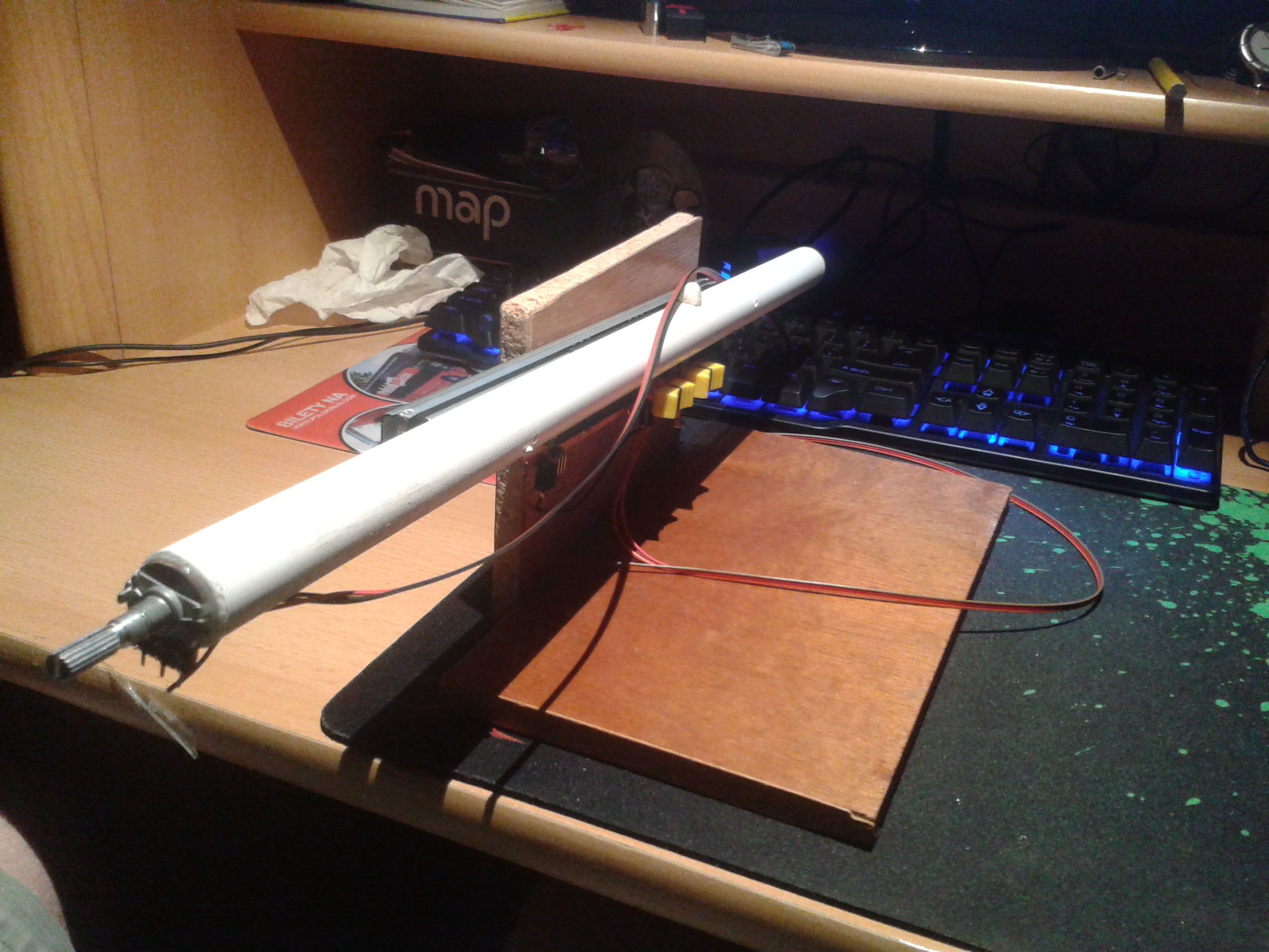

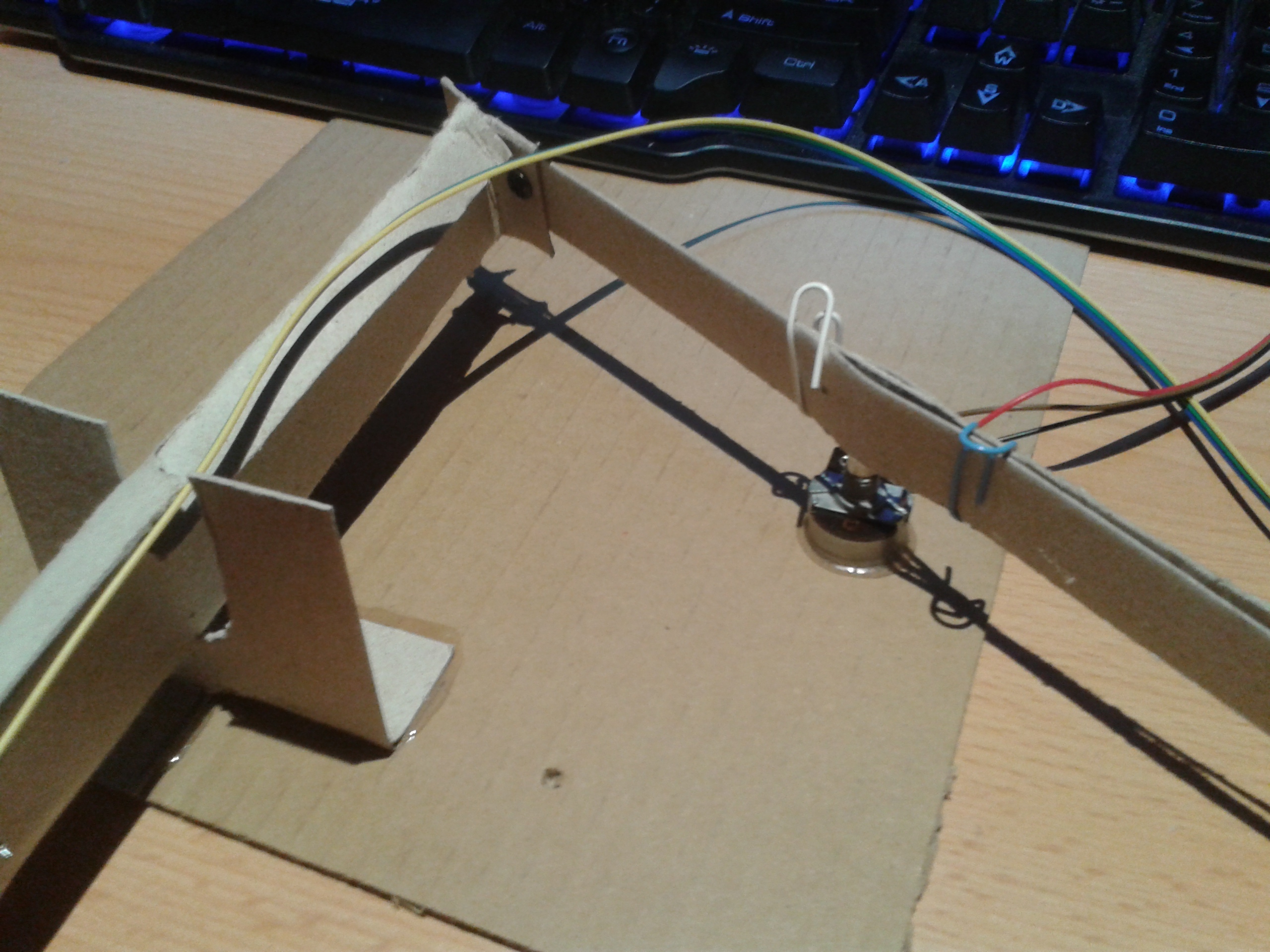

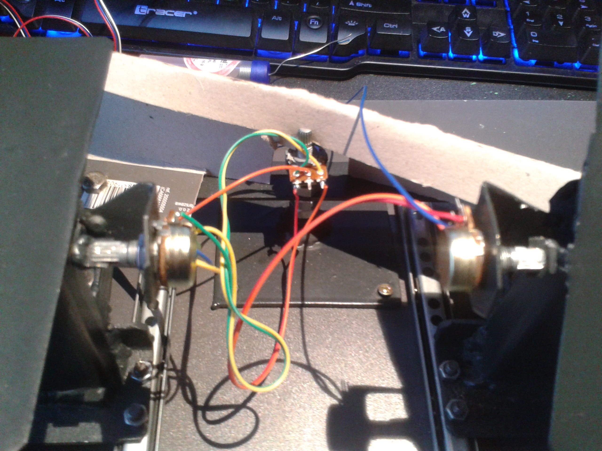

Najsampierw wolant na drewnie i dwóch potencjometrach 5 cm, bo tanie były

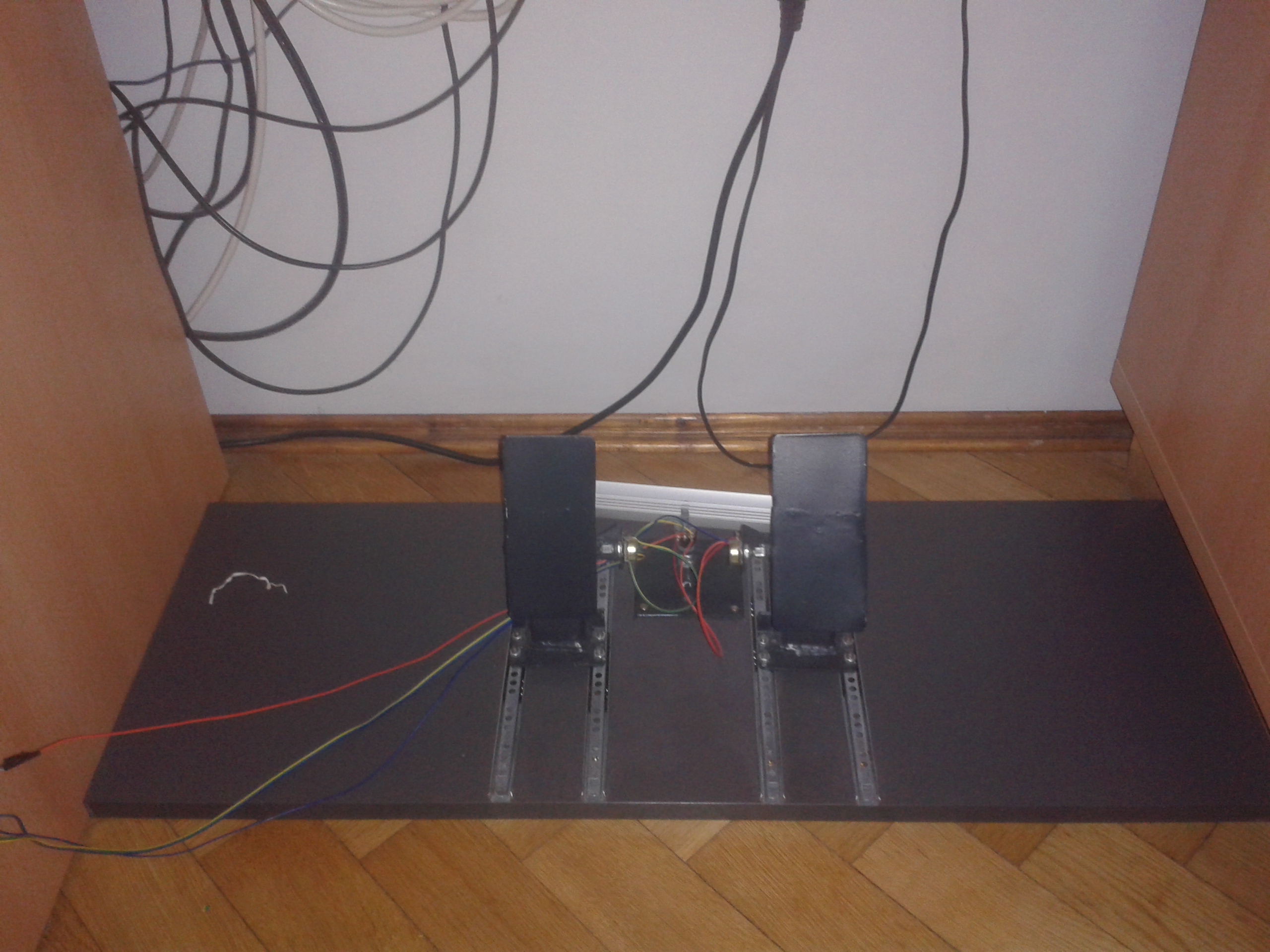

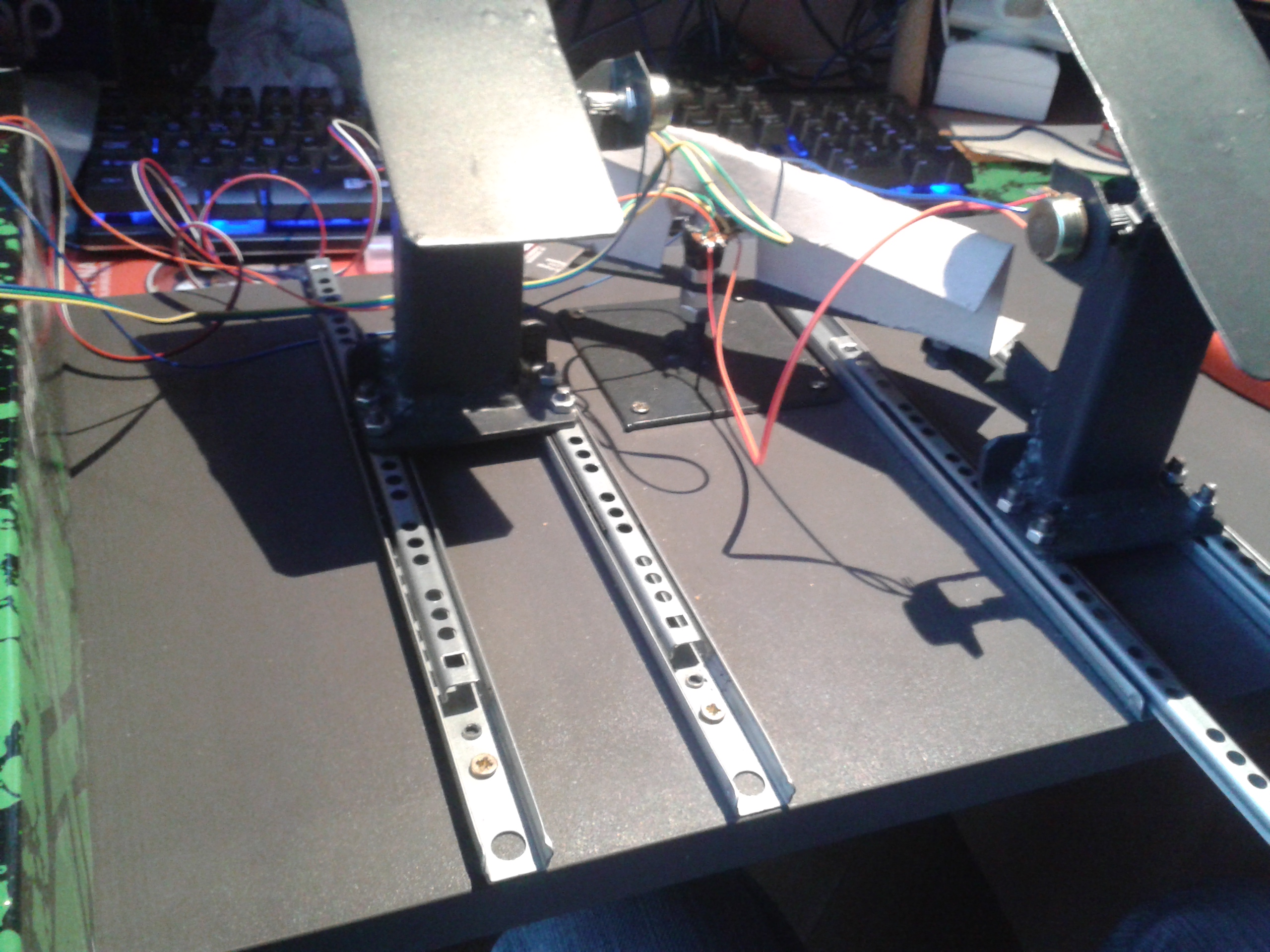

Następnie kolega mnie zmajstrował pedały steru kierunku

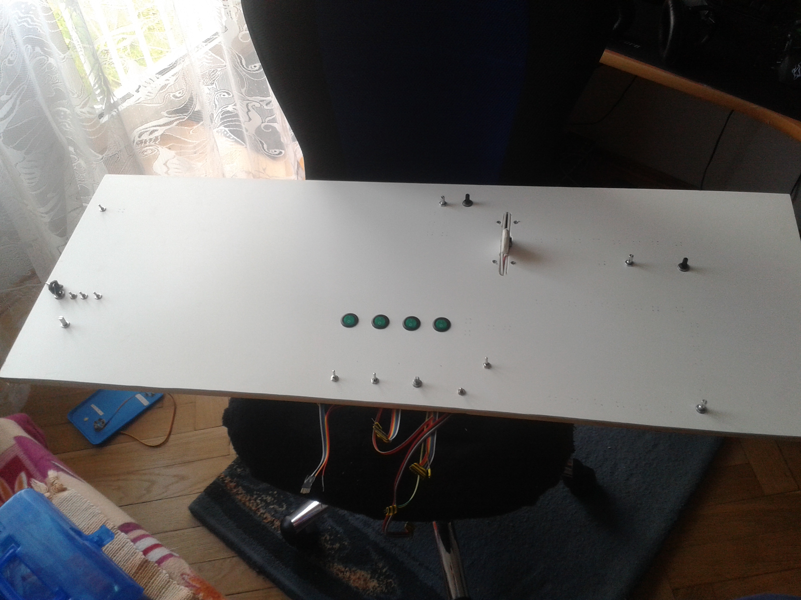

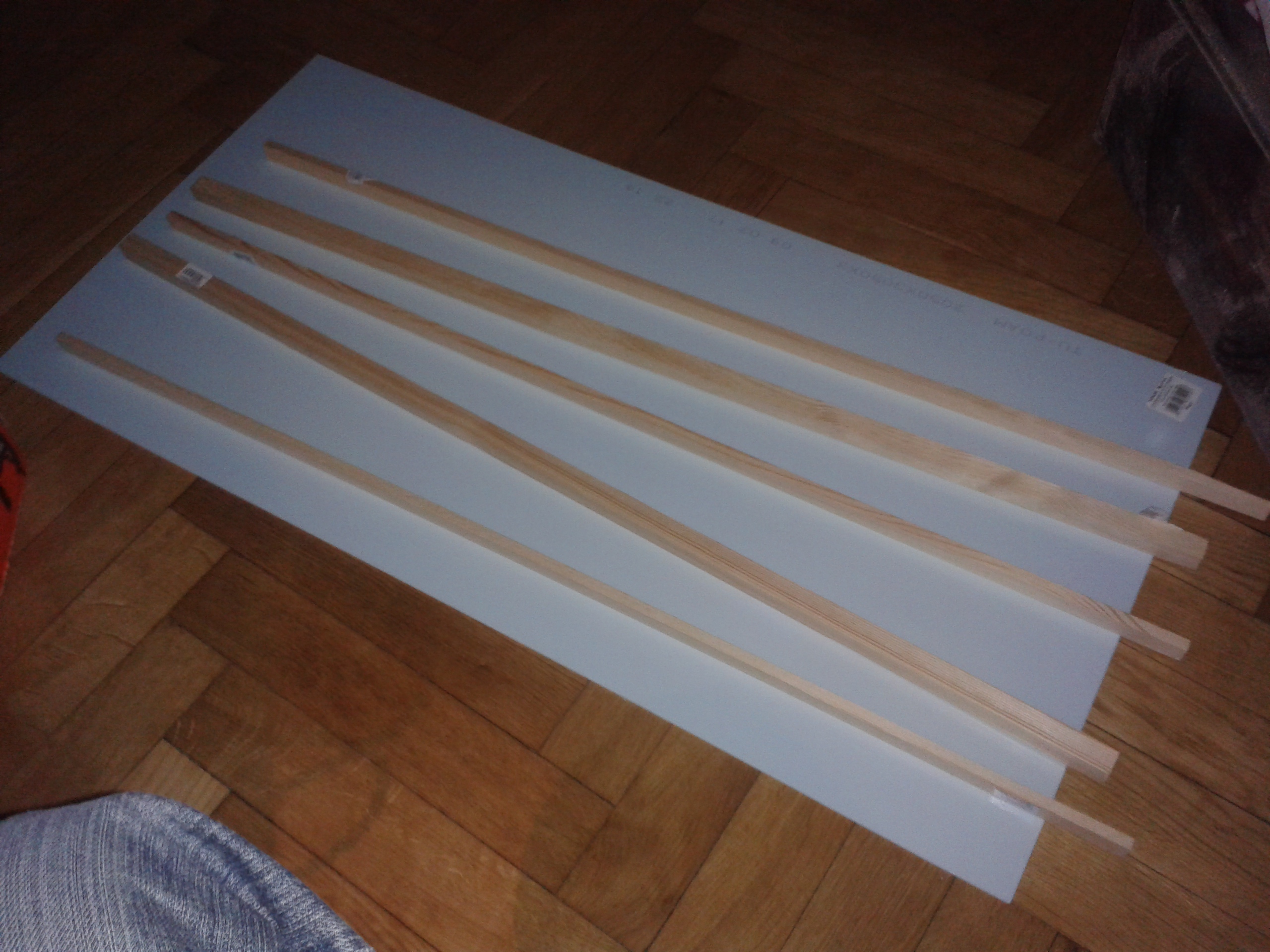

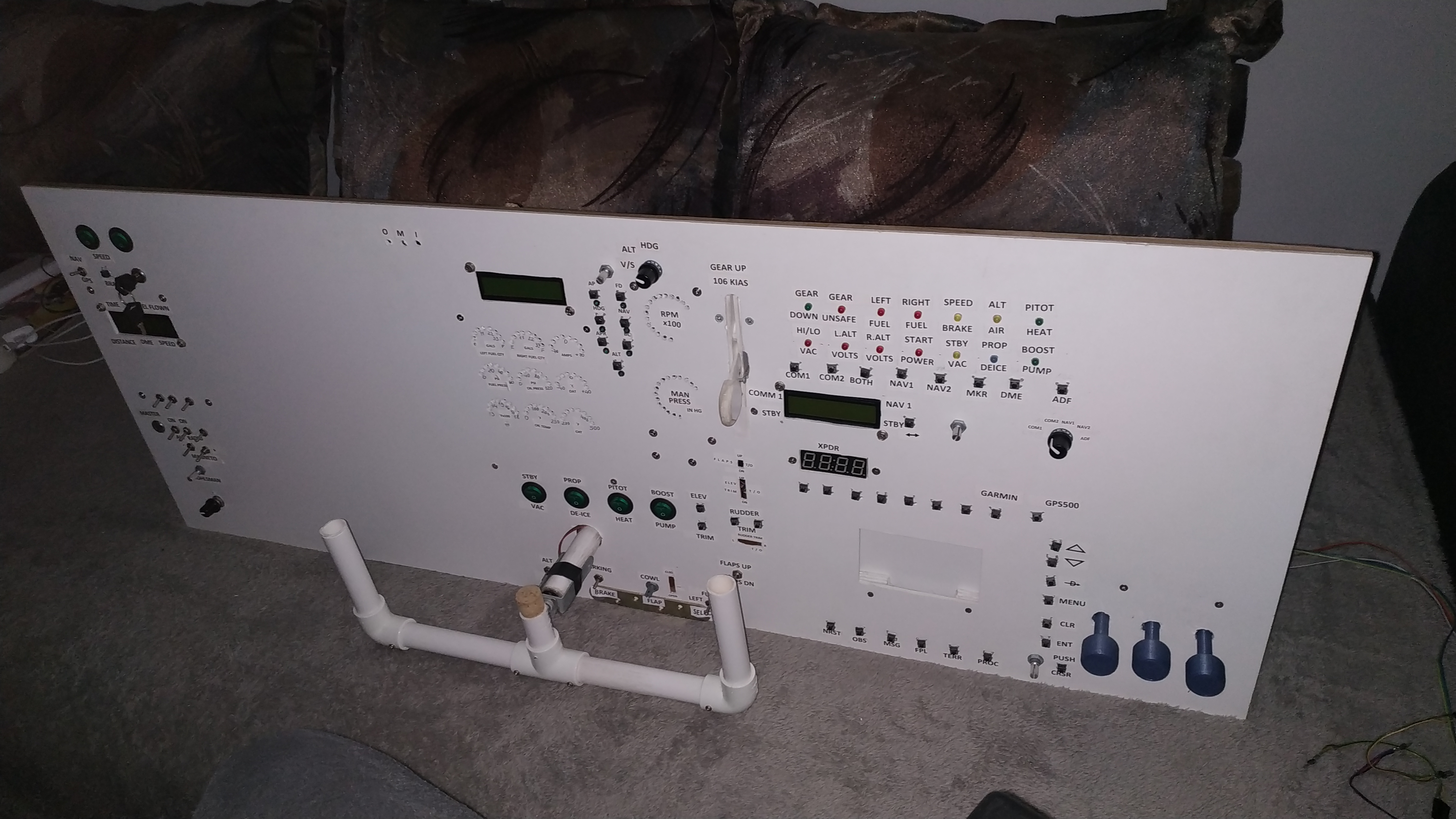

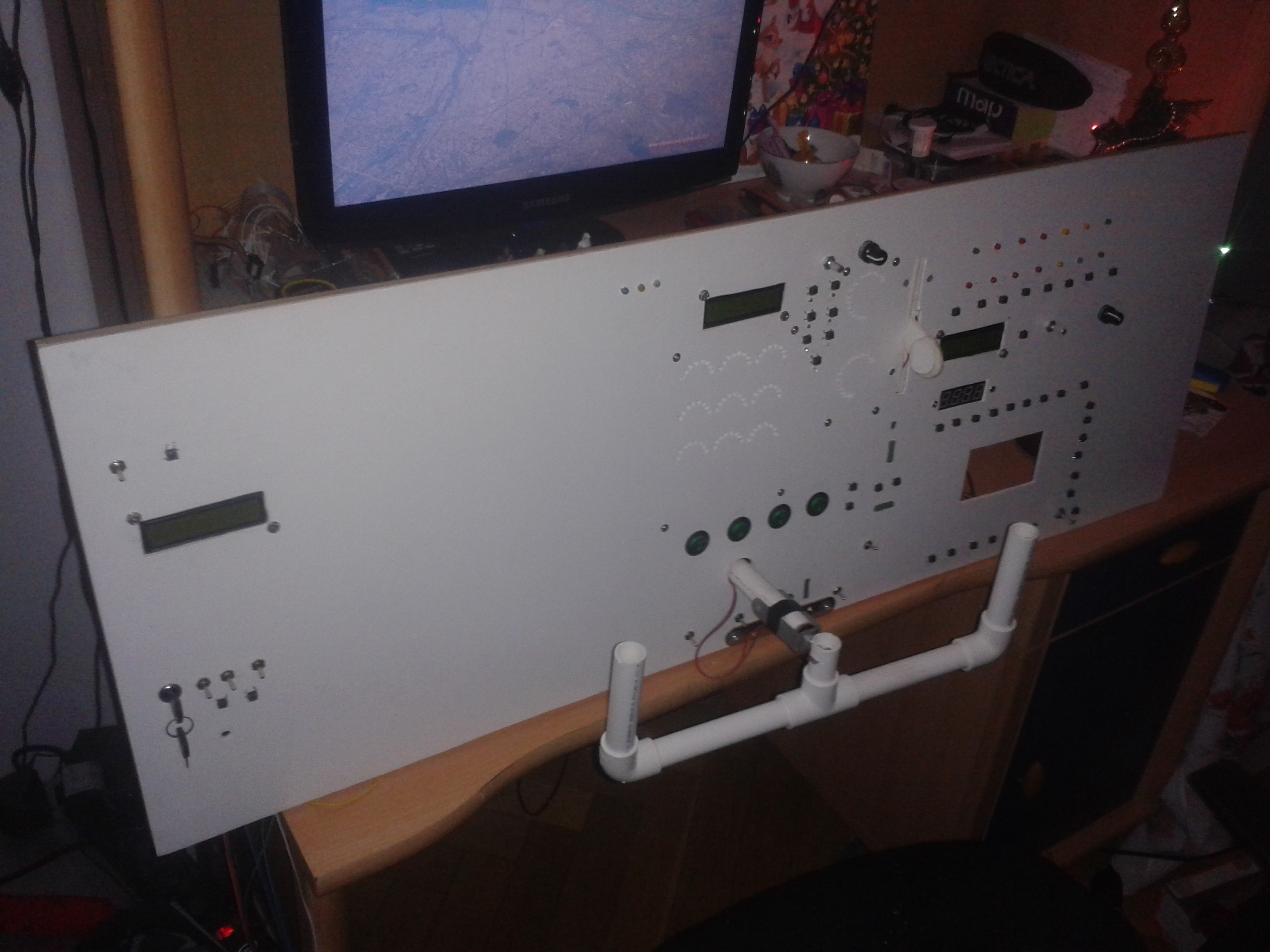

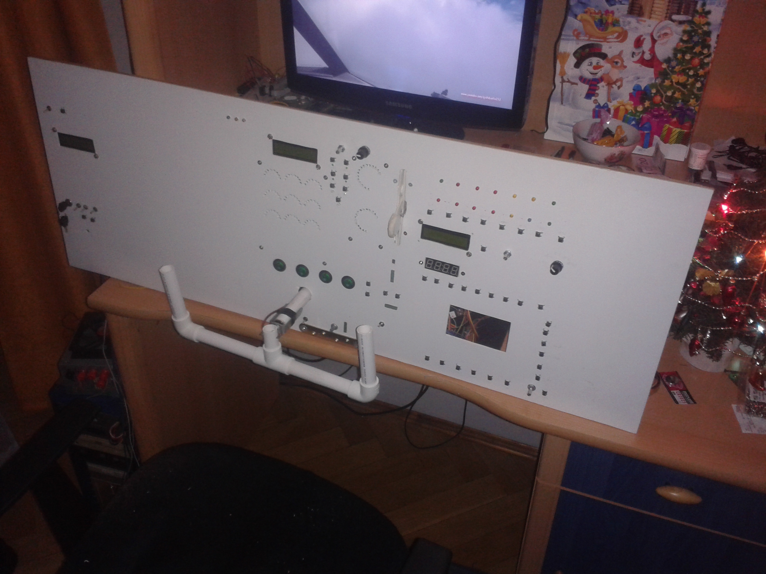

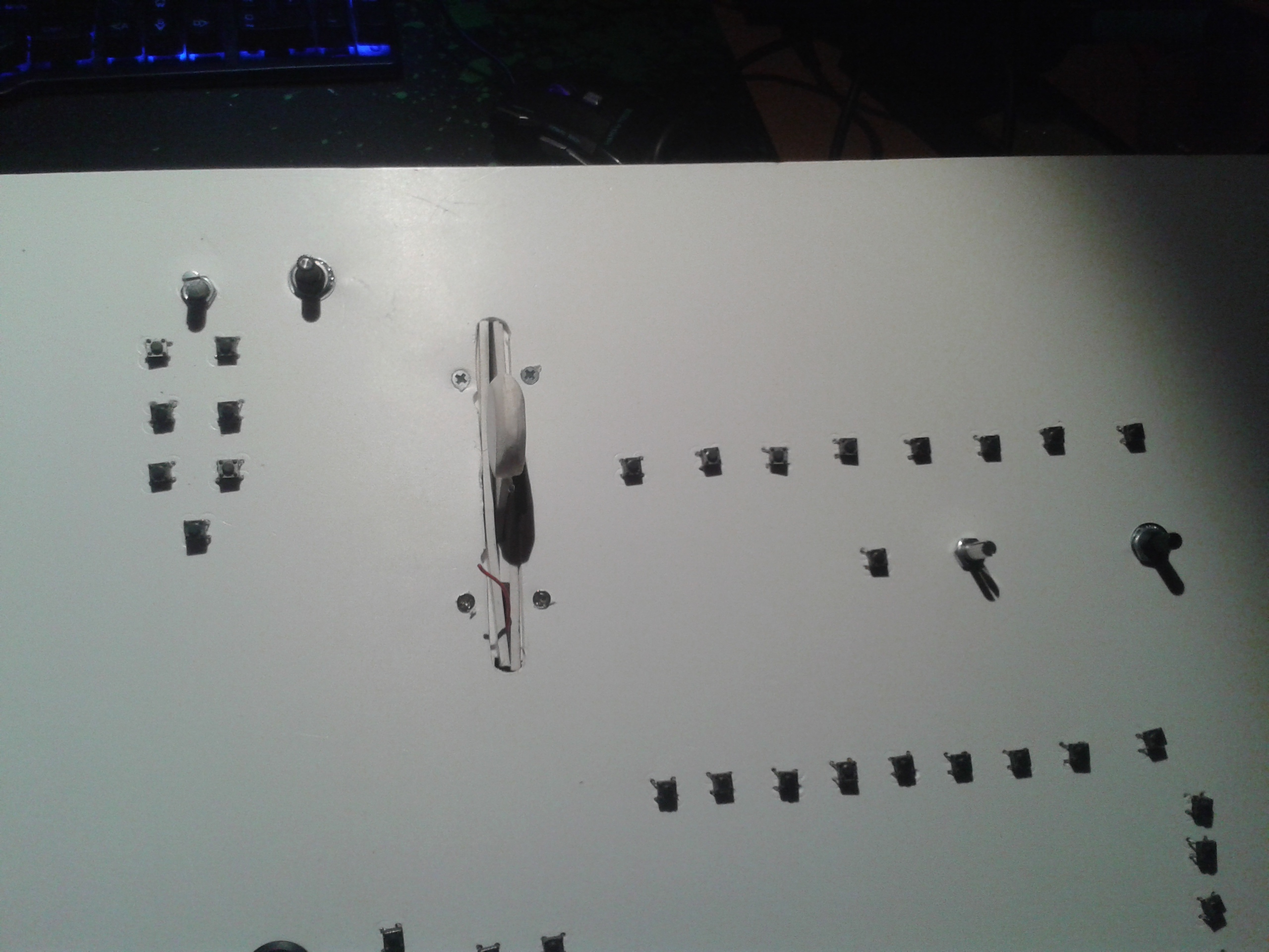

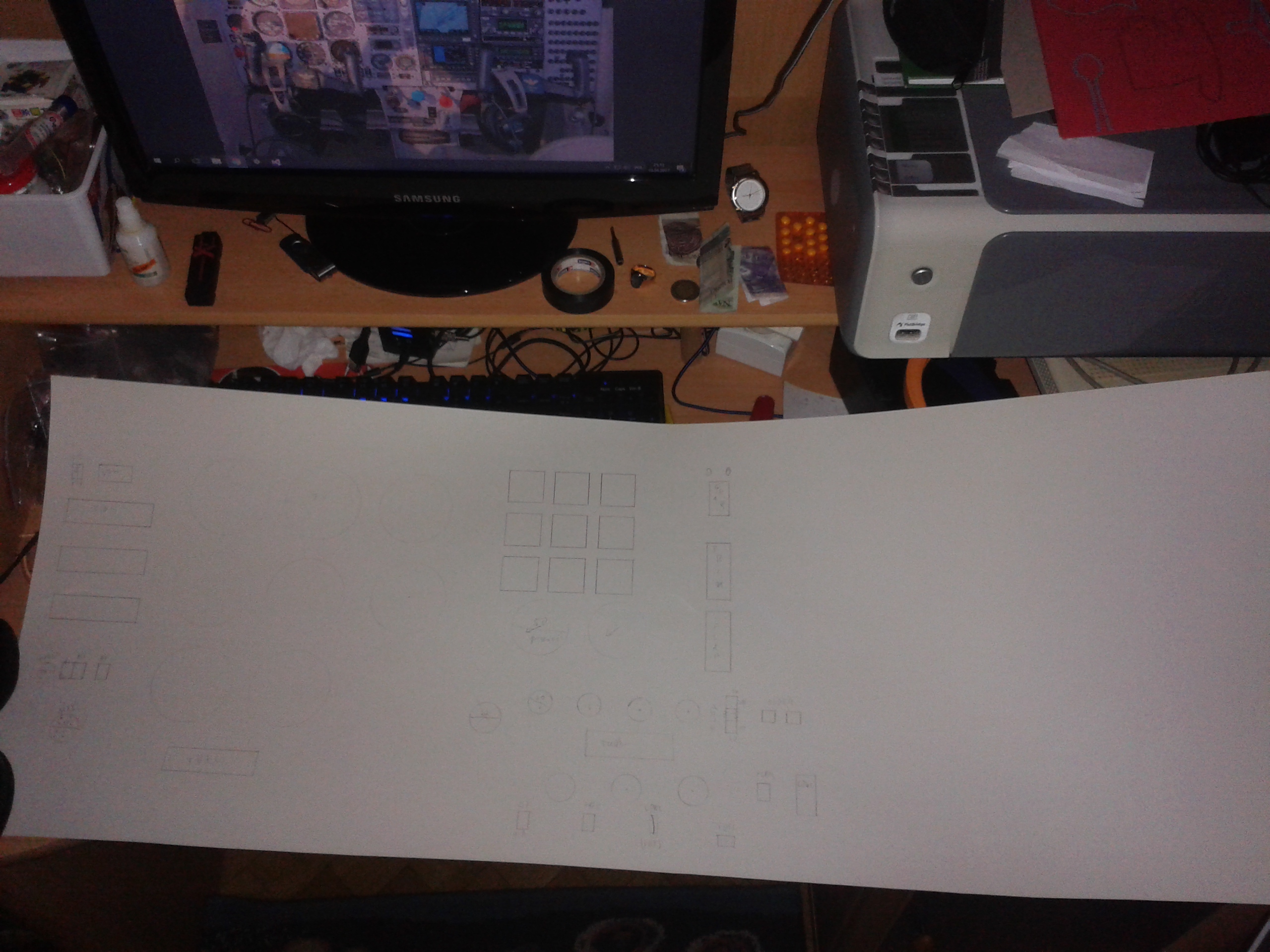

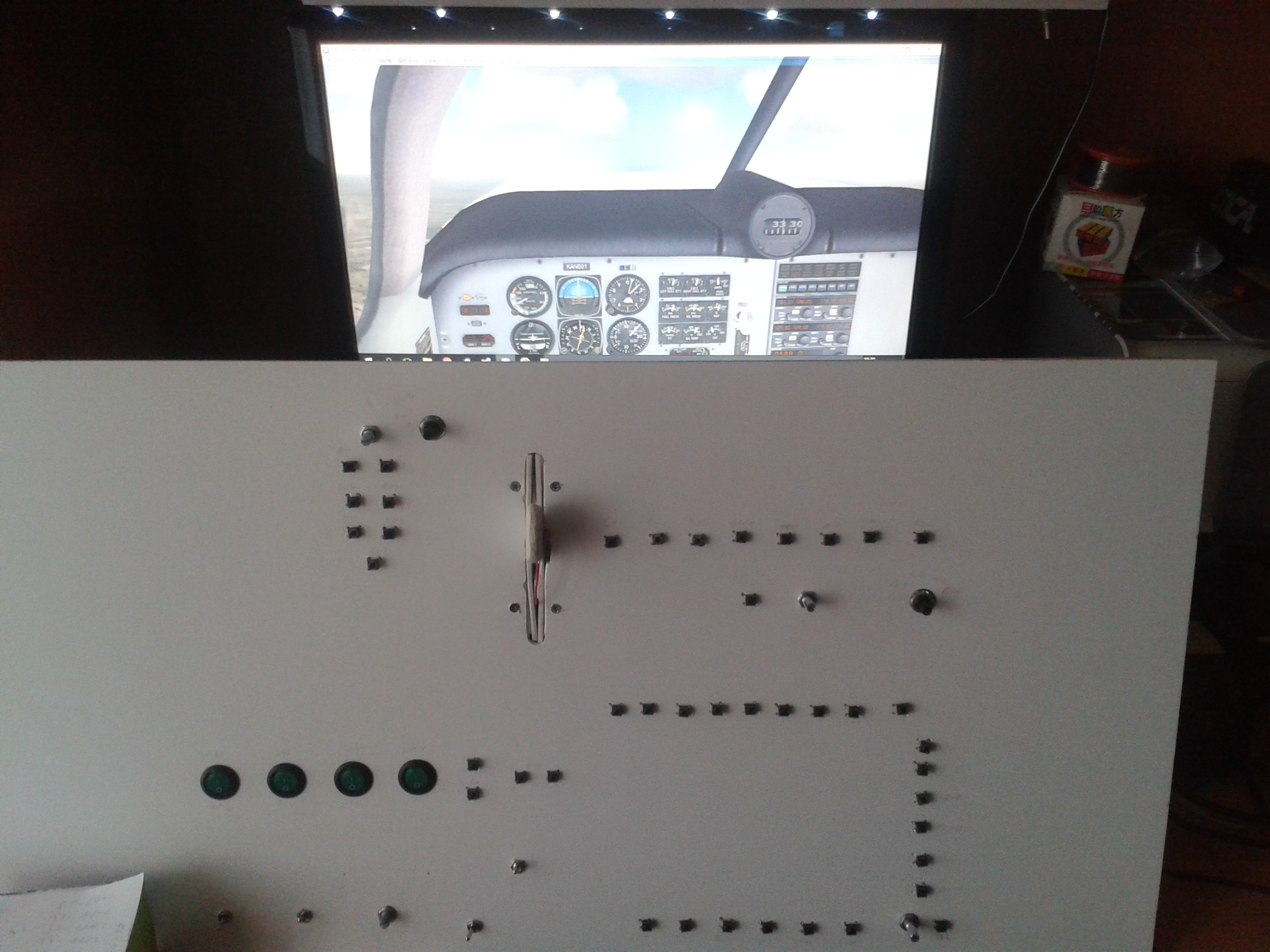

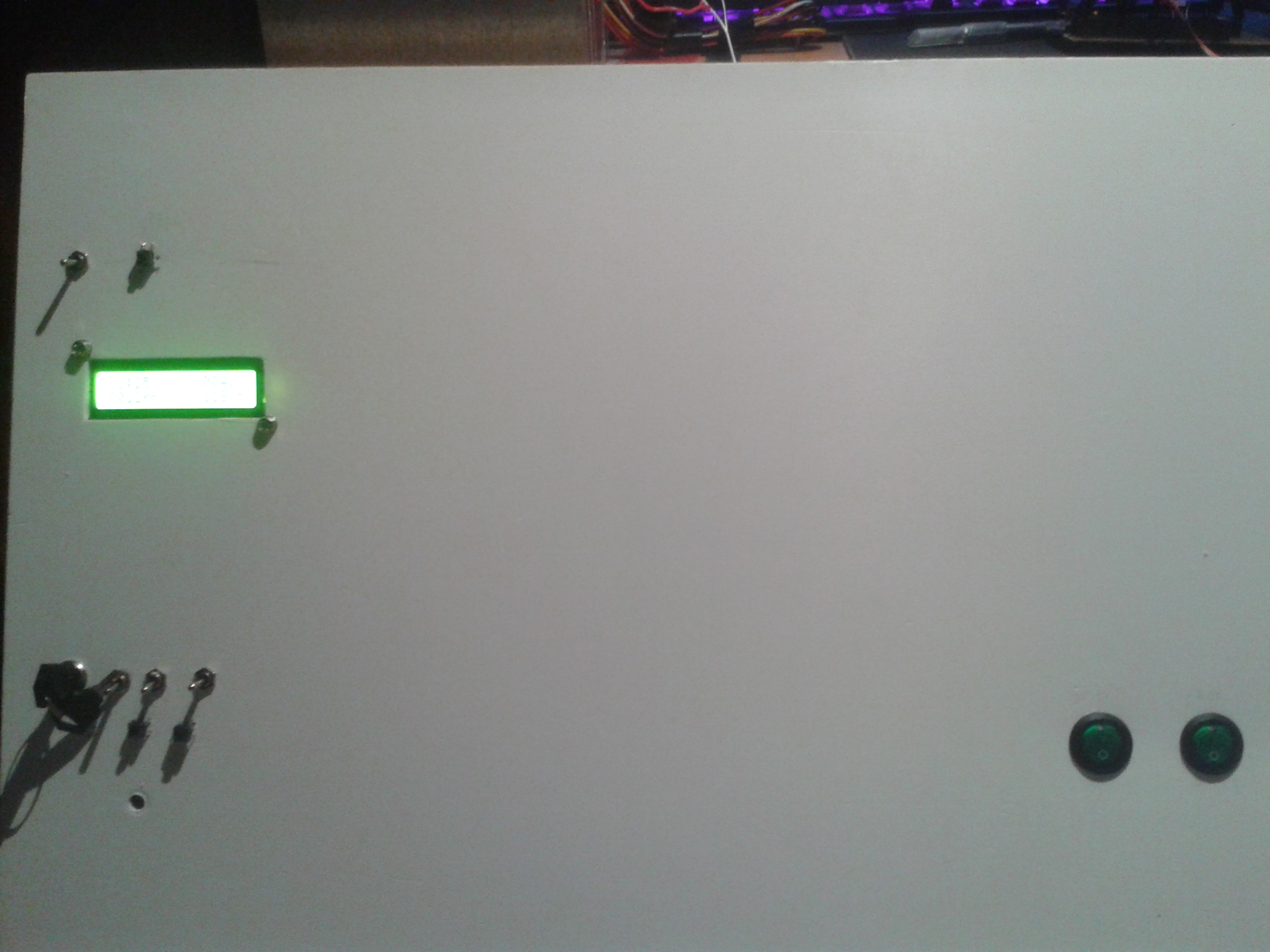

Zacząłem robić główny panel kokpitu z płyty PCV wzmocnionej drewnianymi listwami i metalowymi blaszkami

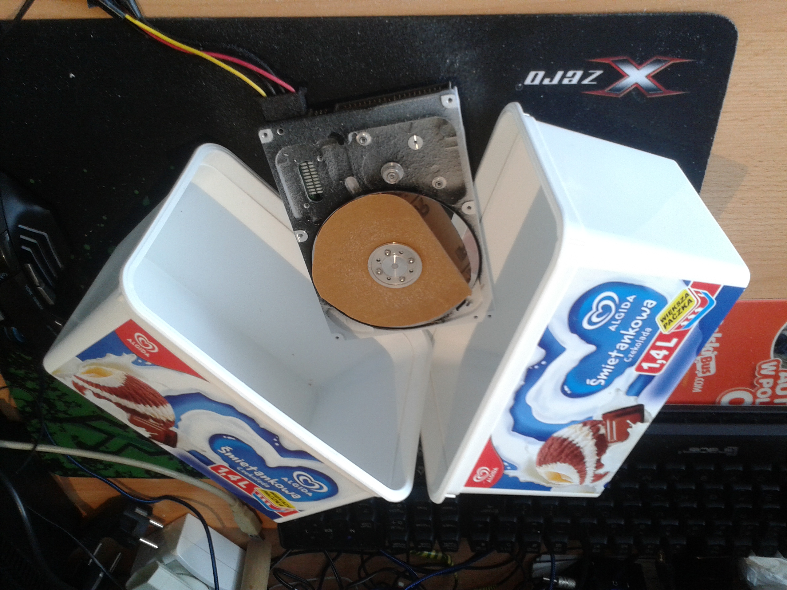

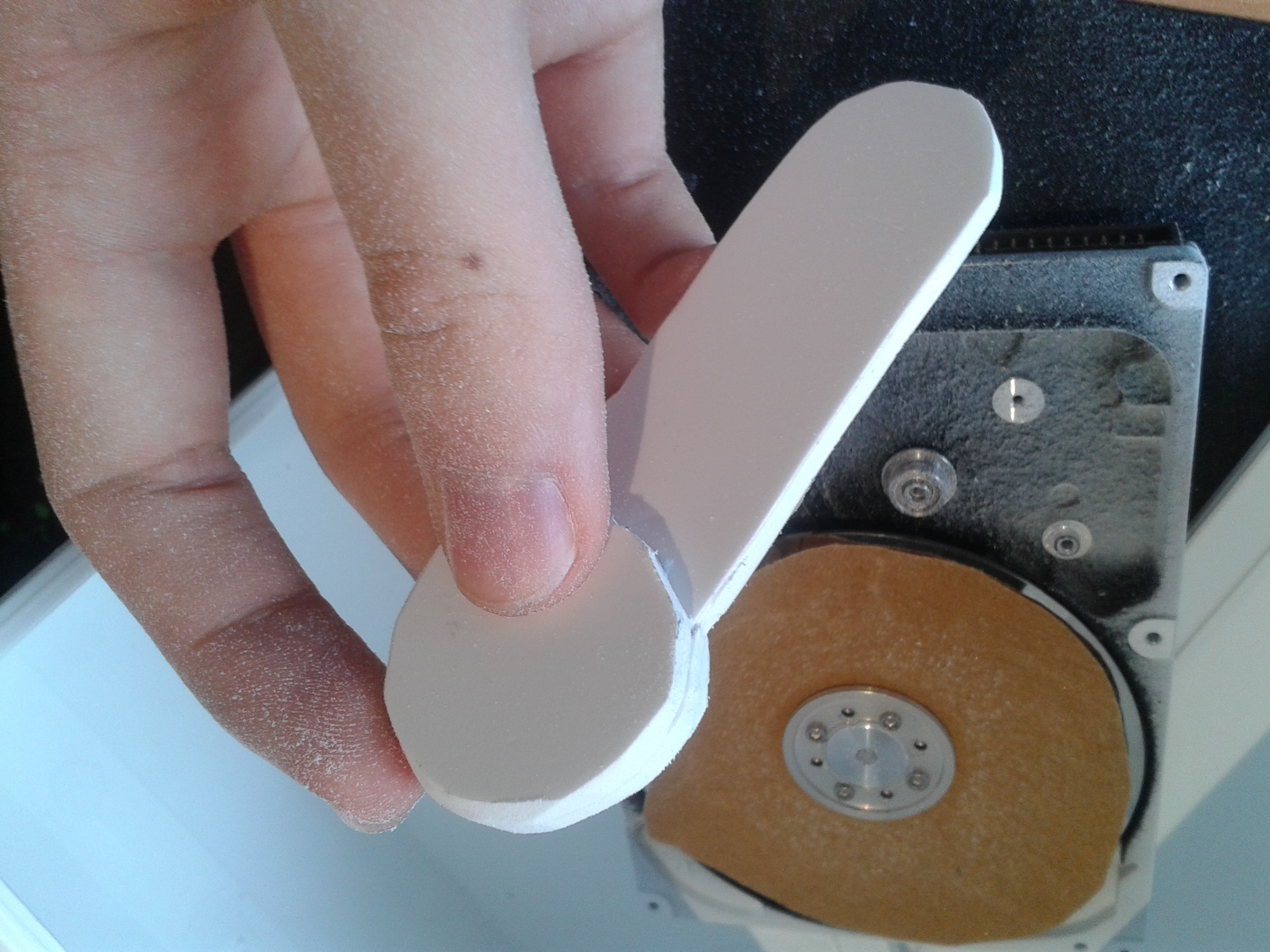

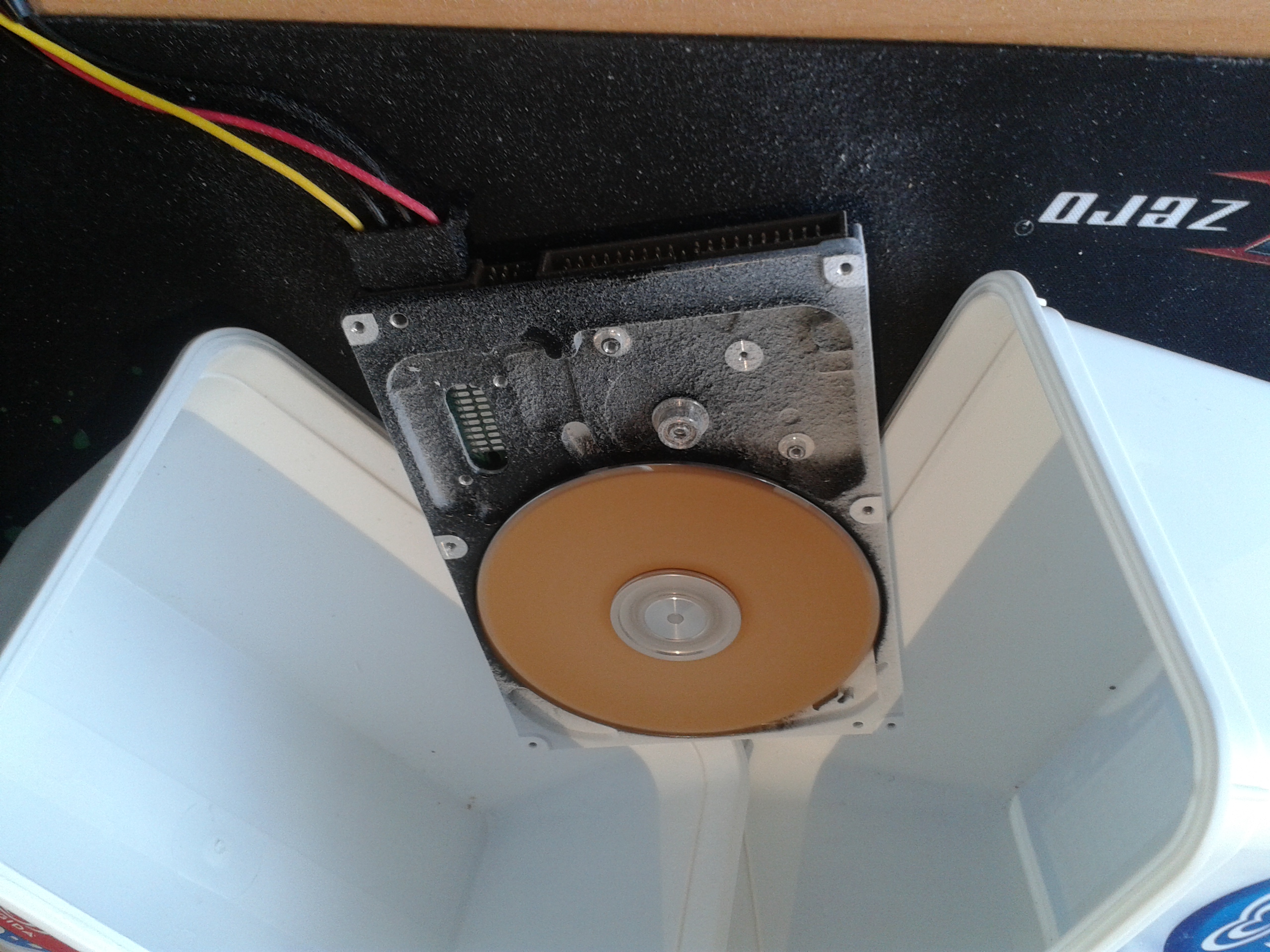

Kilka elementów wymagało nieco lepszej obróbki to sobie zmajstrowałem szlifierkę ze starego dysku twardego. Służy do dziś :D
Ze szlifierką zmajstrowałem dźwignię podwozia, która jak na razie jeszcze w kokpicie jest, ale będę myślał czy zostawić czy zmienić...

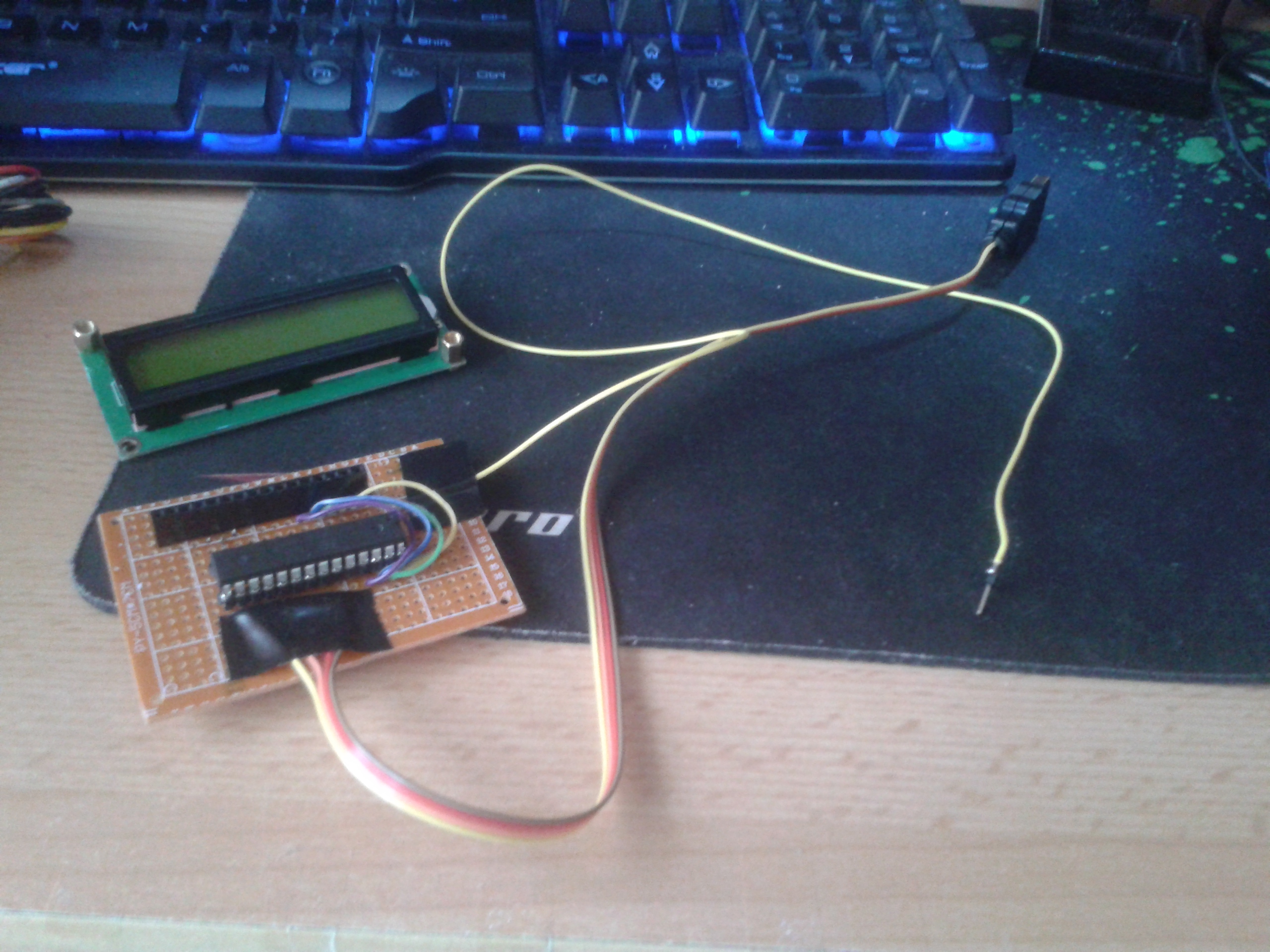

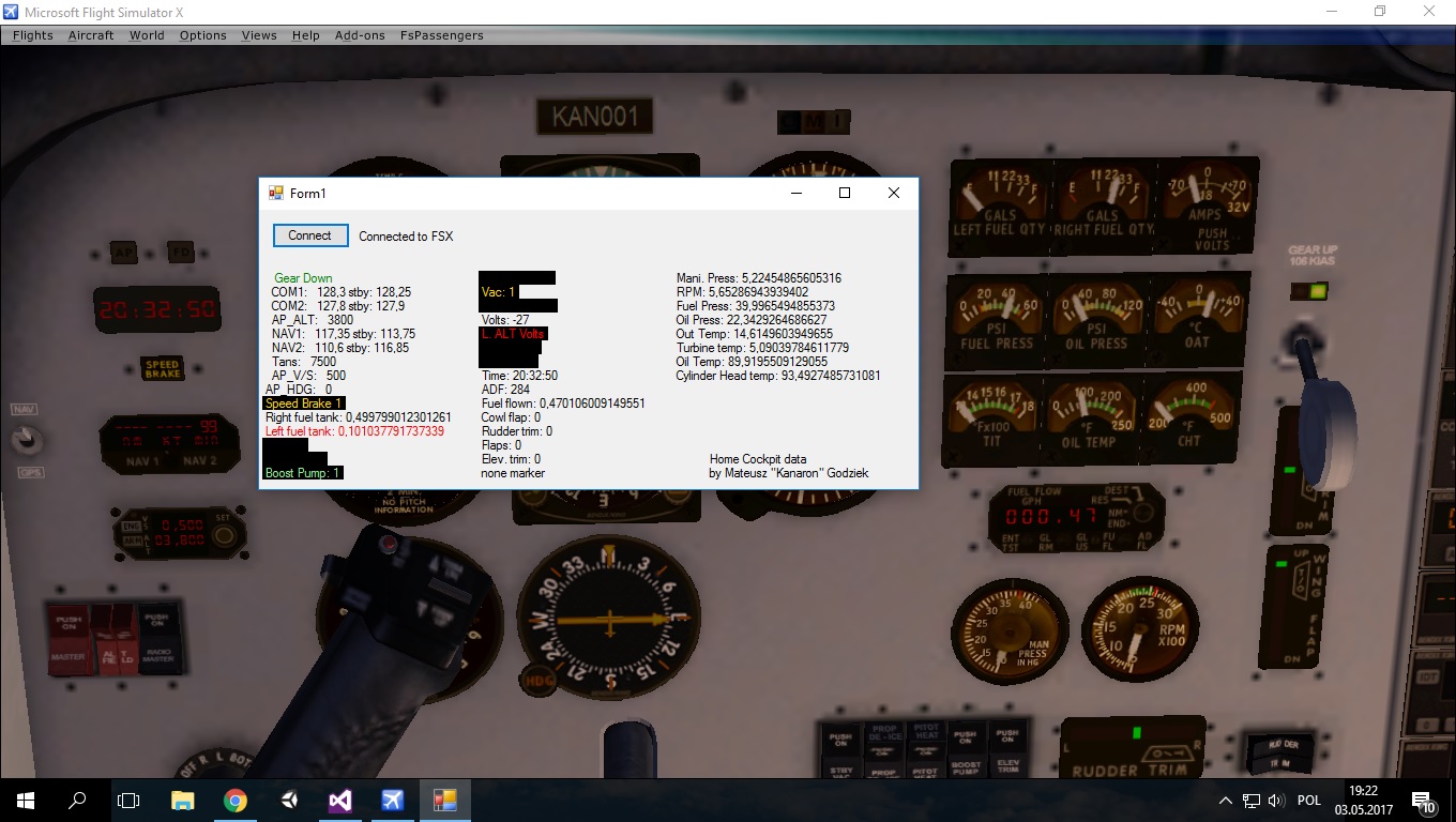

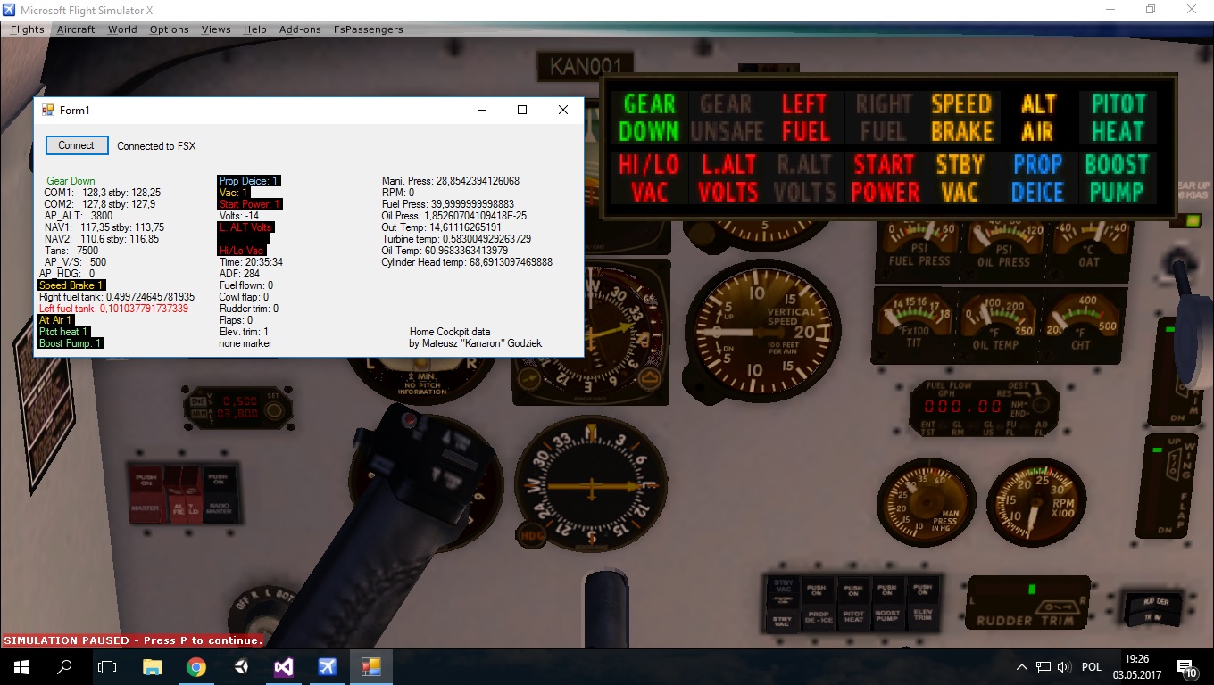

Następnie przyszła pora na najważniejsze, czyli oprogramowanie. Na początku oprogramowanie wyciągające dane z symulacji coby te dane wyświetlić na wyświetlaczach, których jeszcze nie było

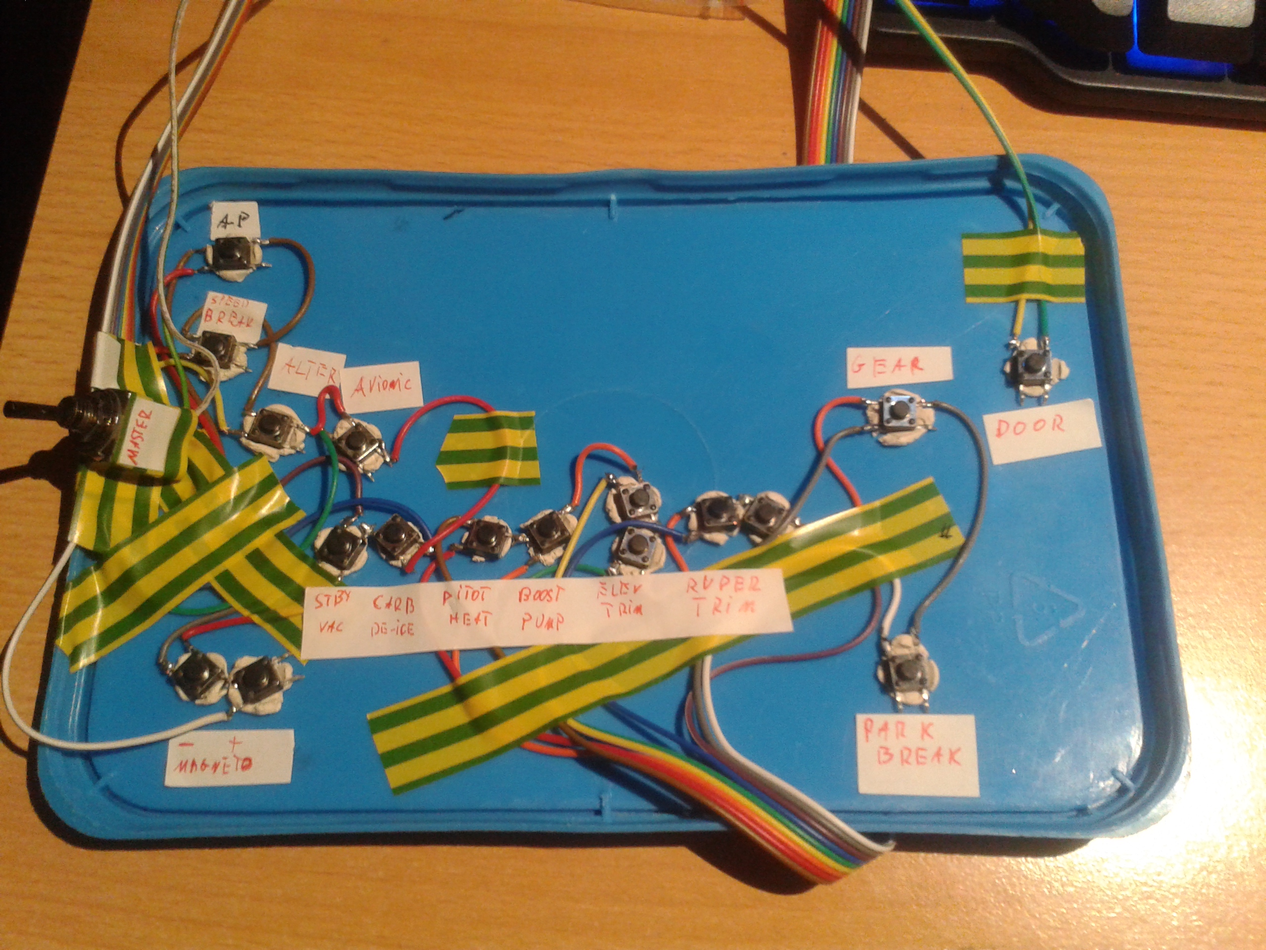

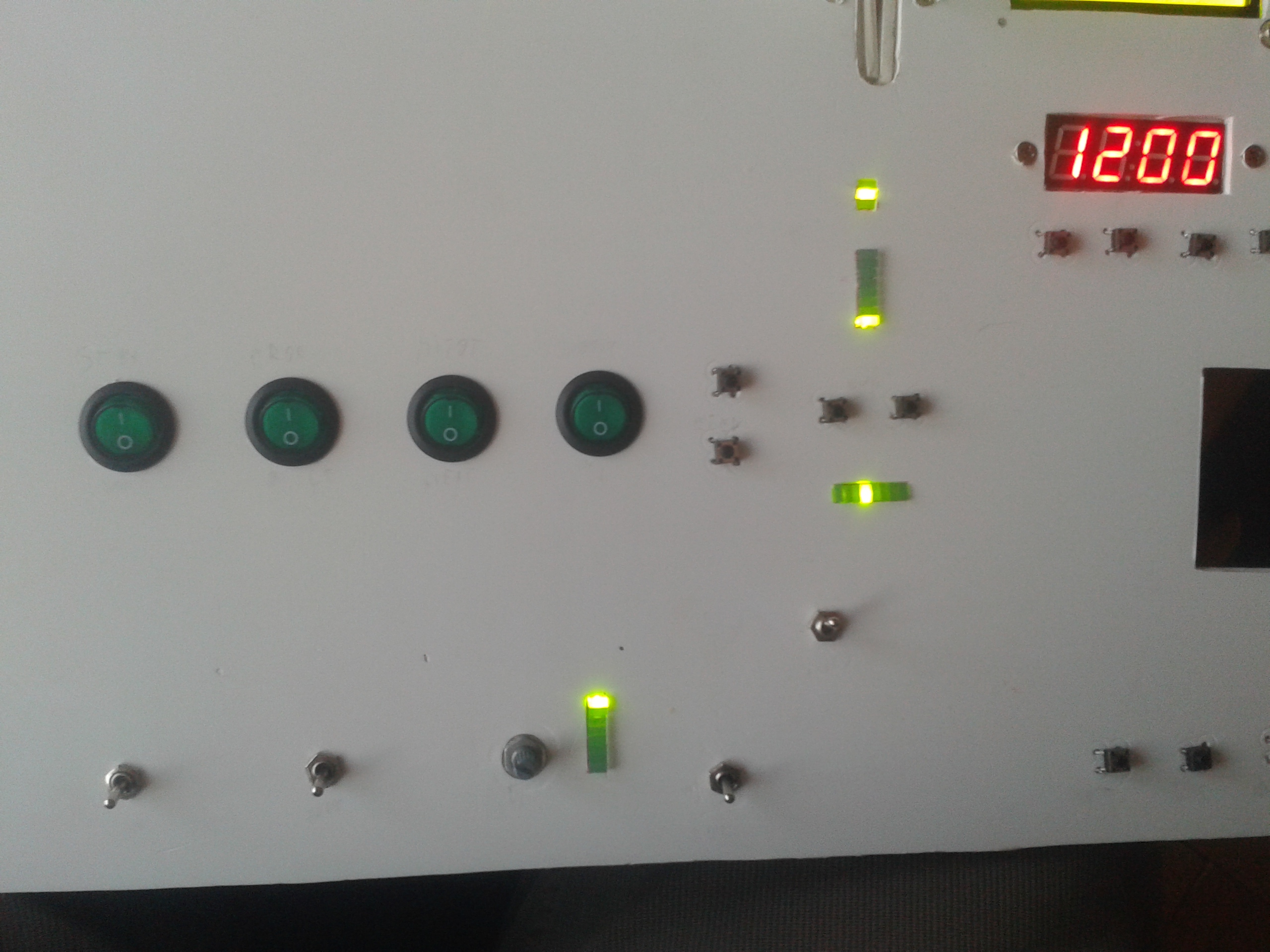

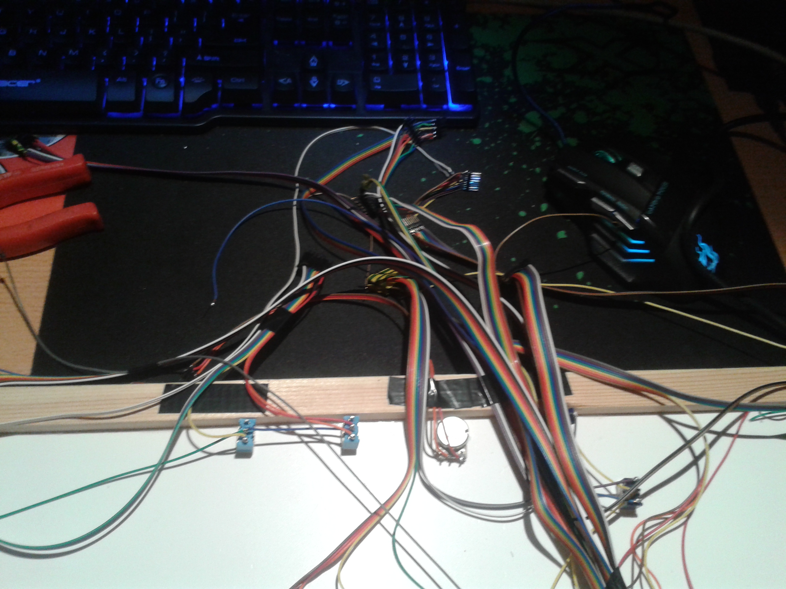

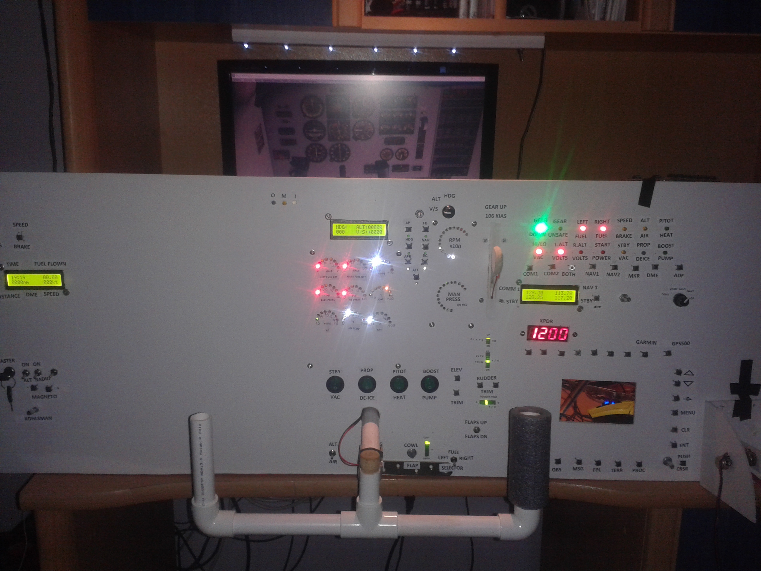

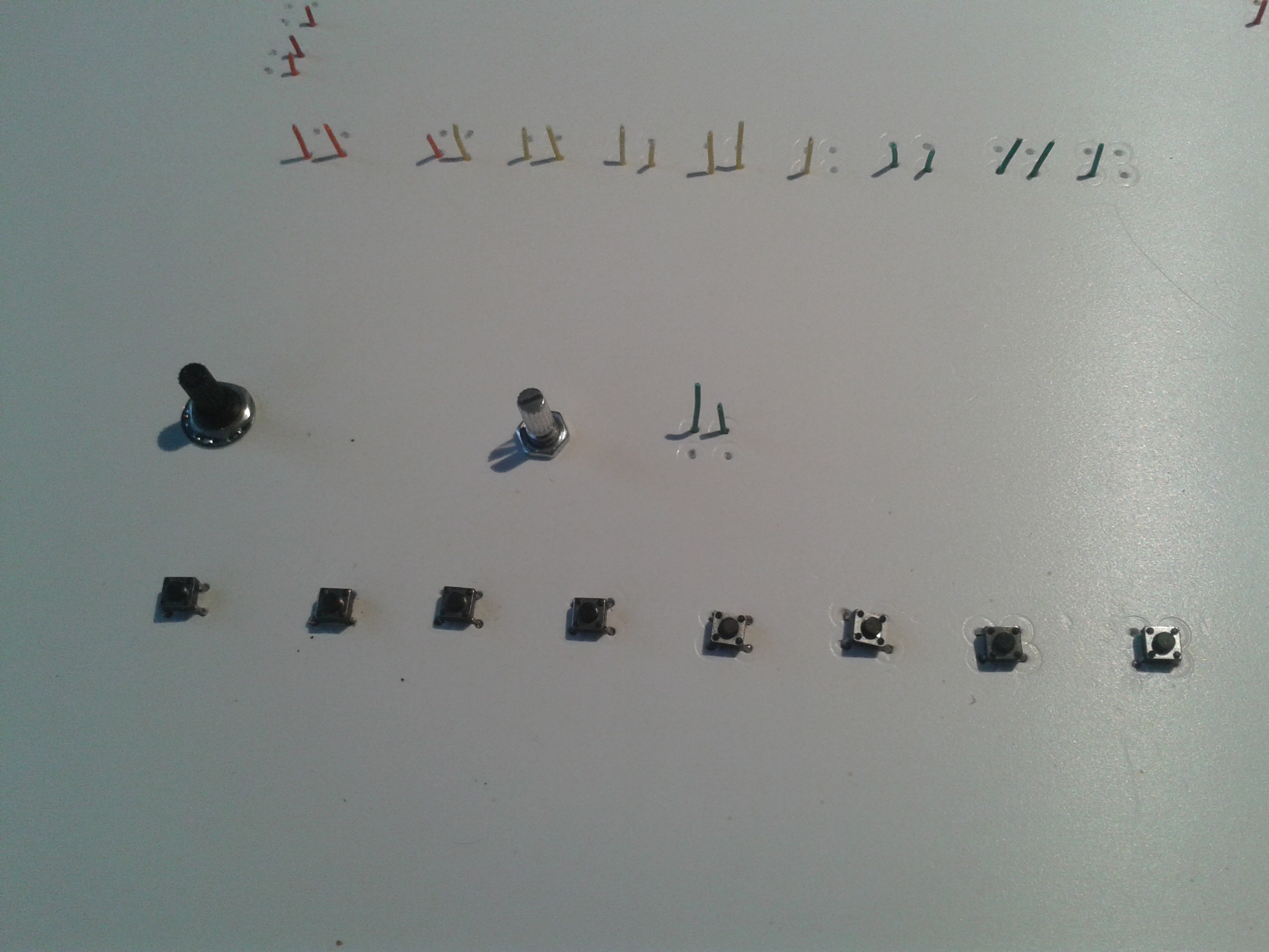

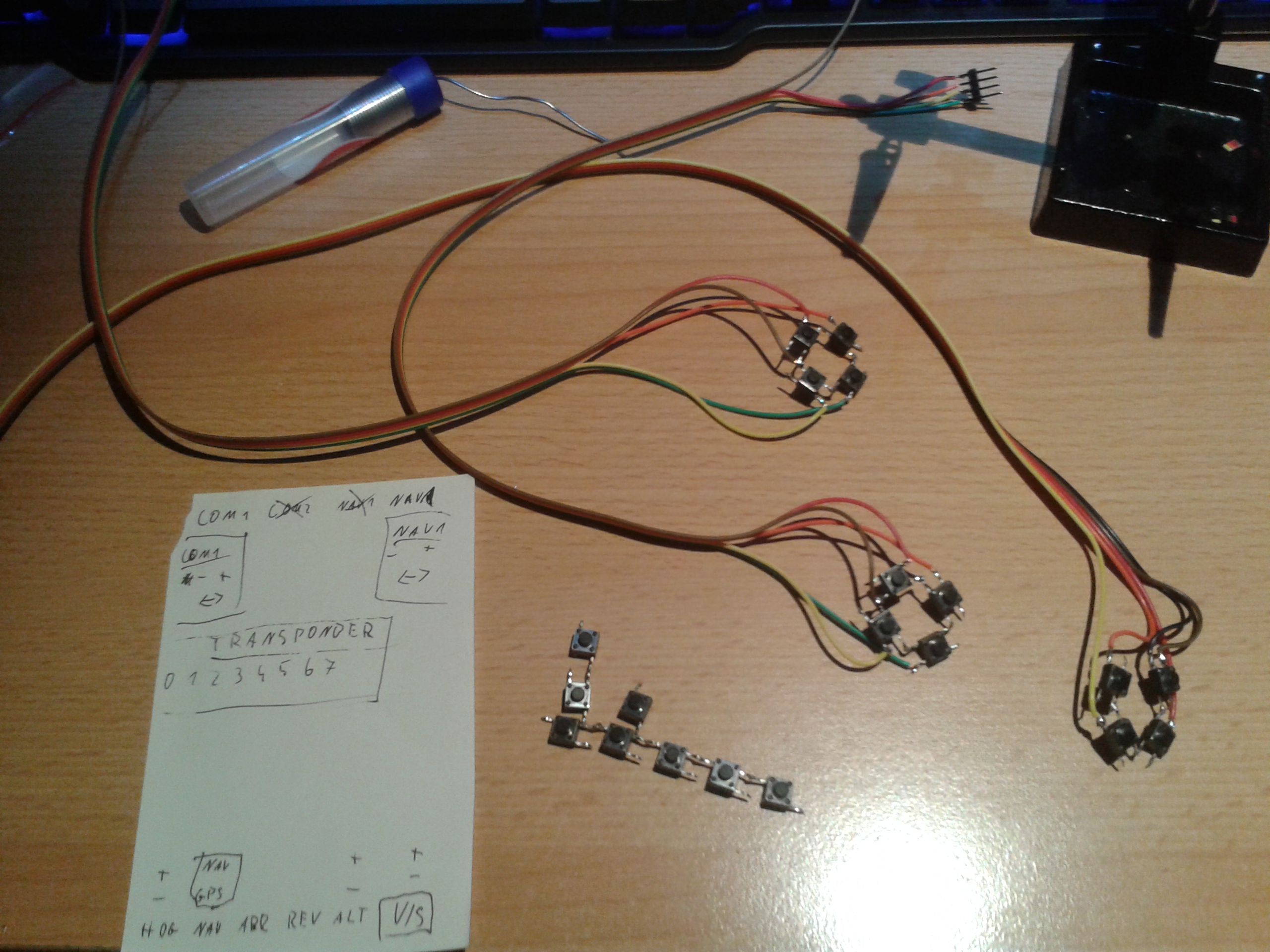

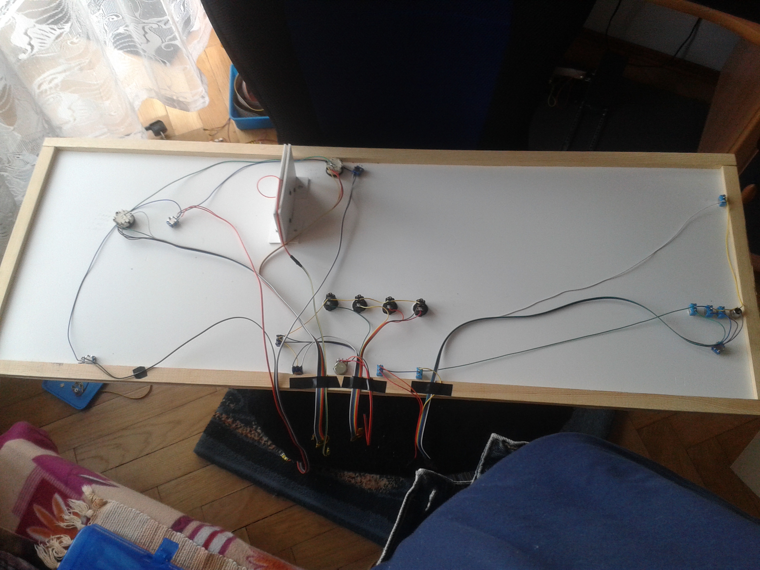

Potem zabrałem się za montowanie wszystkich elementów wejściowych kokpitu, czyli wszystkich przycisków, przełączników itp. To była masakra, okropna robota, dramat totalny, ale to zrobiłem. Nie przewidziałem tylko, że choćbym nie wiem jak się starał to te ogromne spaghetti kabli, które rosło z każdym jednym dodanym kneflem kiedyś się zemści. No ale robiłem dalej

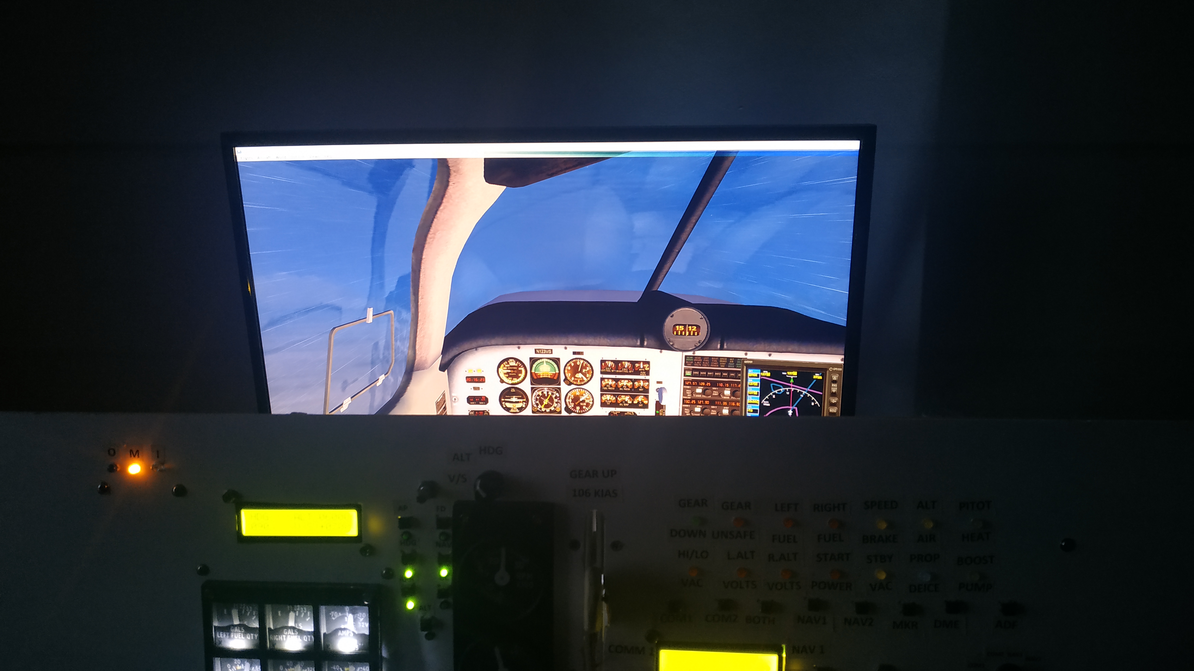

No i jak widać na powyższym zdjęciu w maju 2017 zrobiłem pierwszy lot w historii tego kokpitu. Całkowicie na autopilocie jeśli dobrze pamiętam

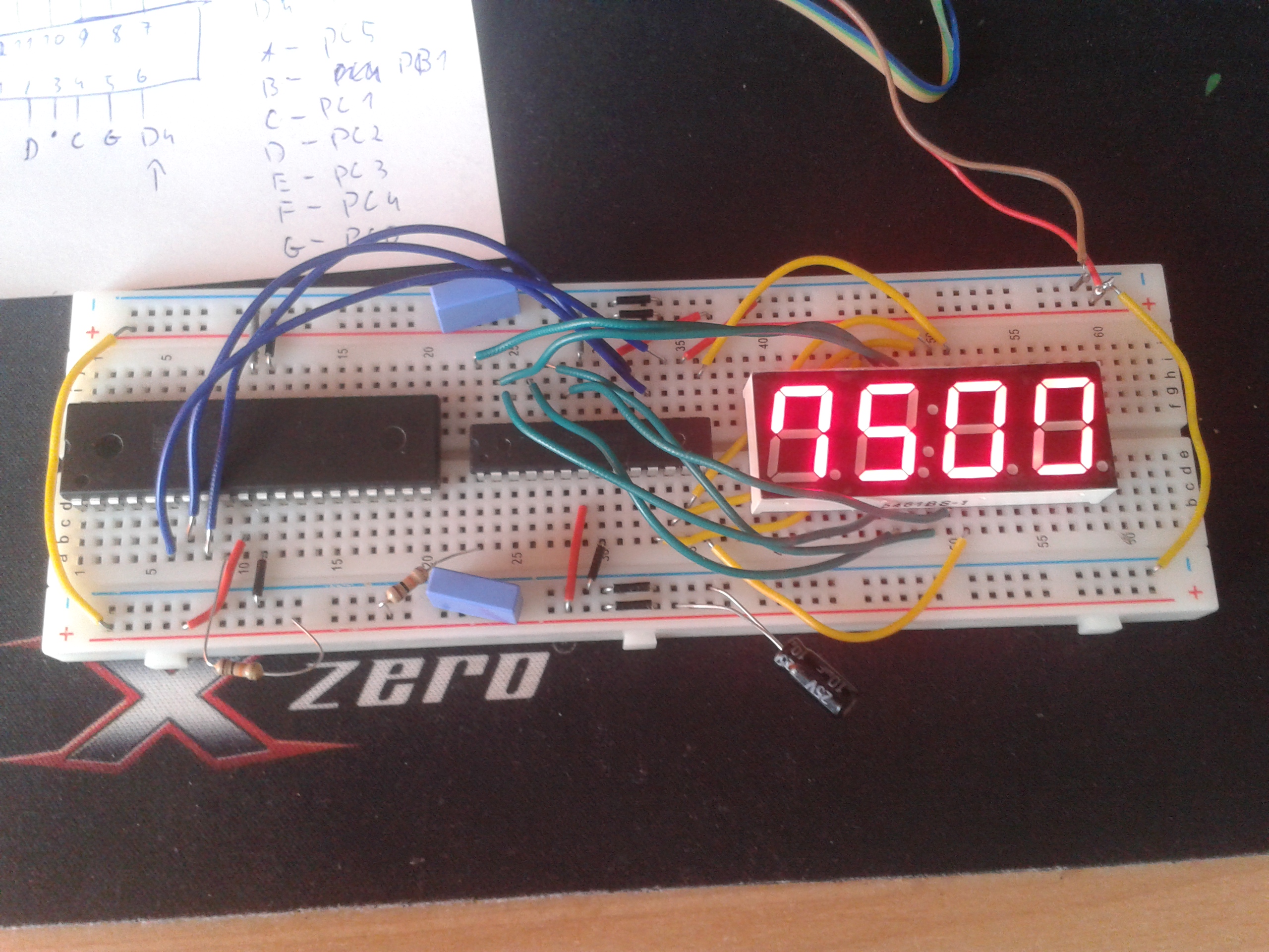

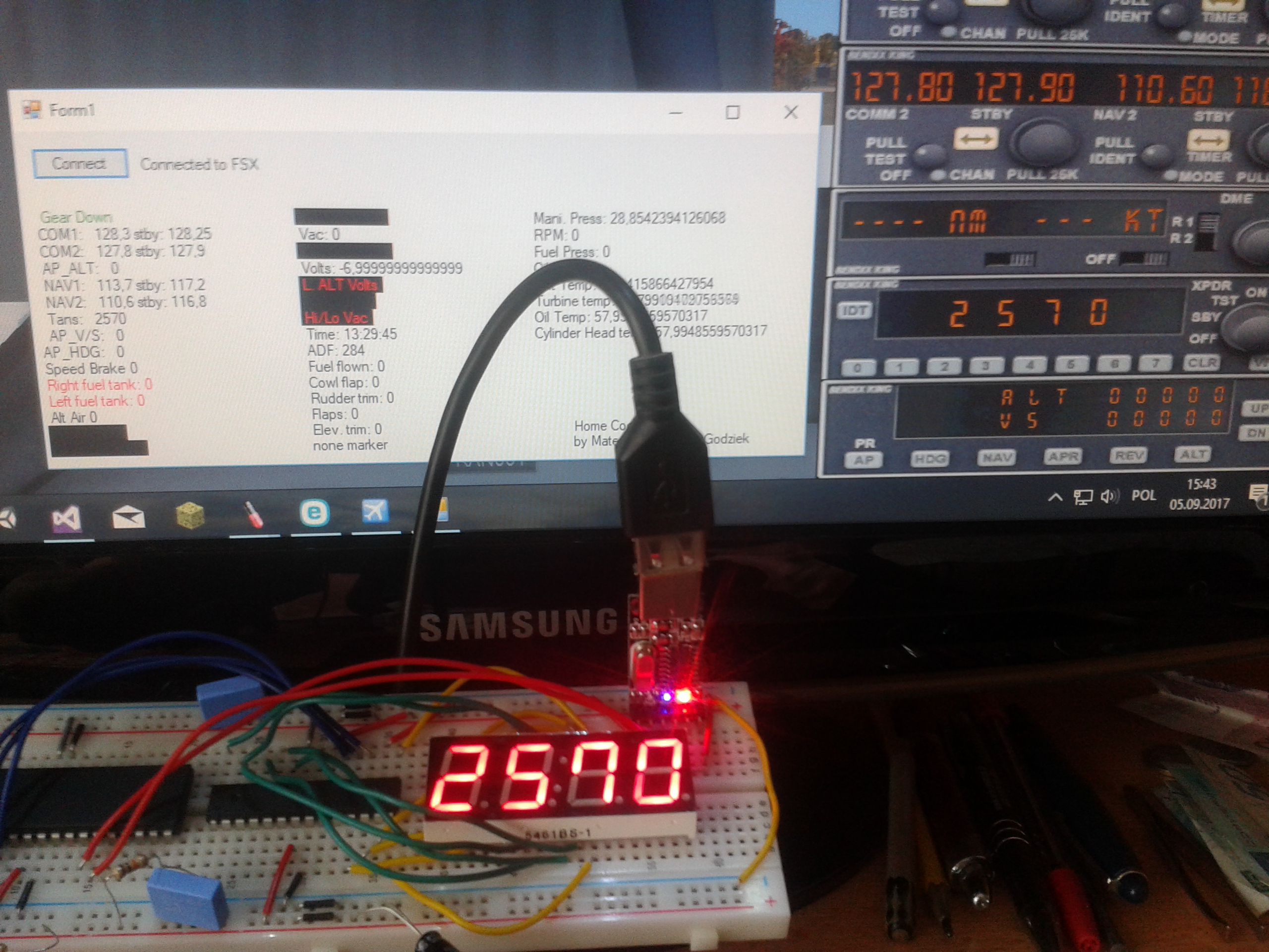

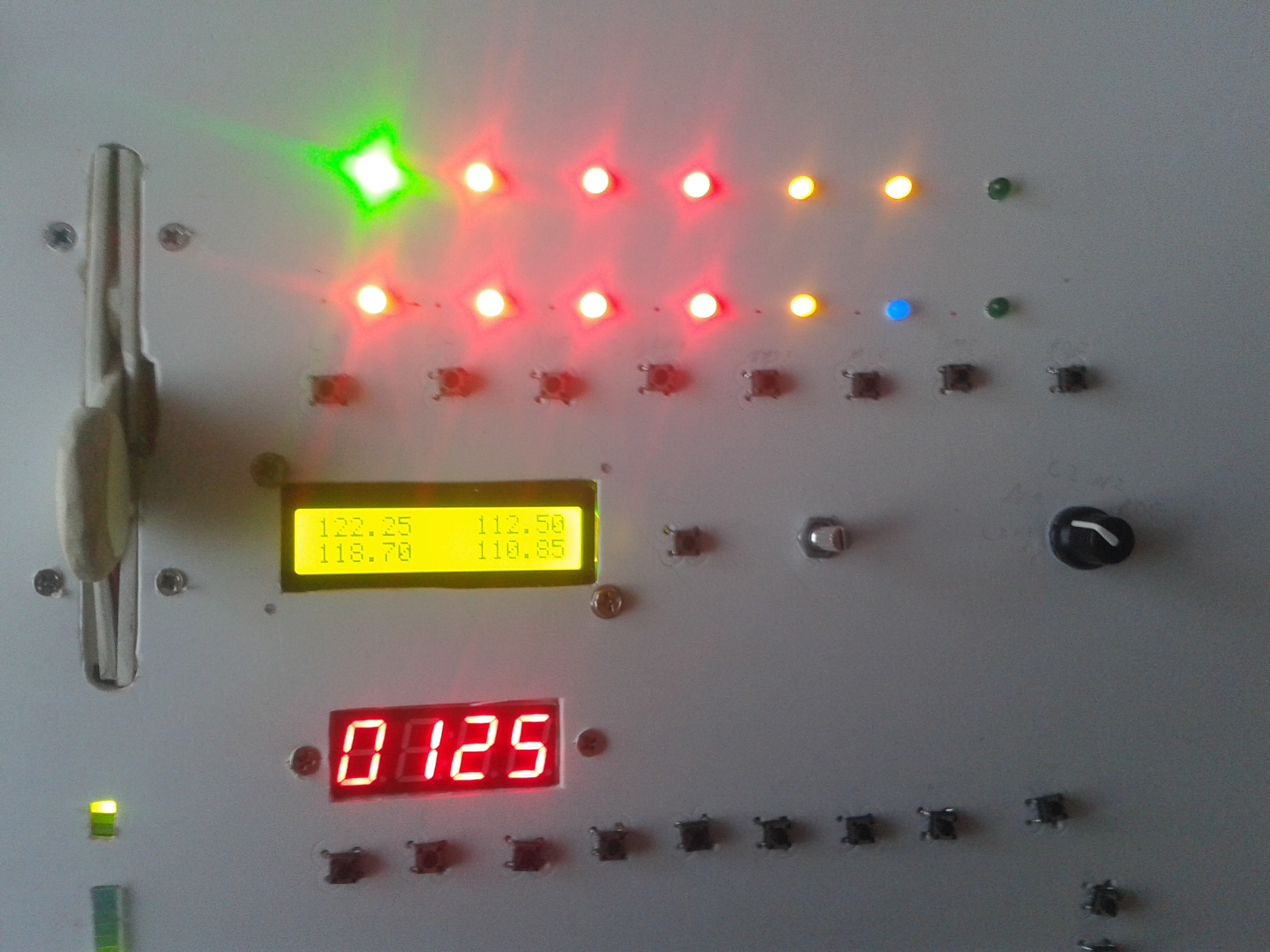

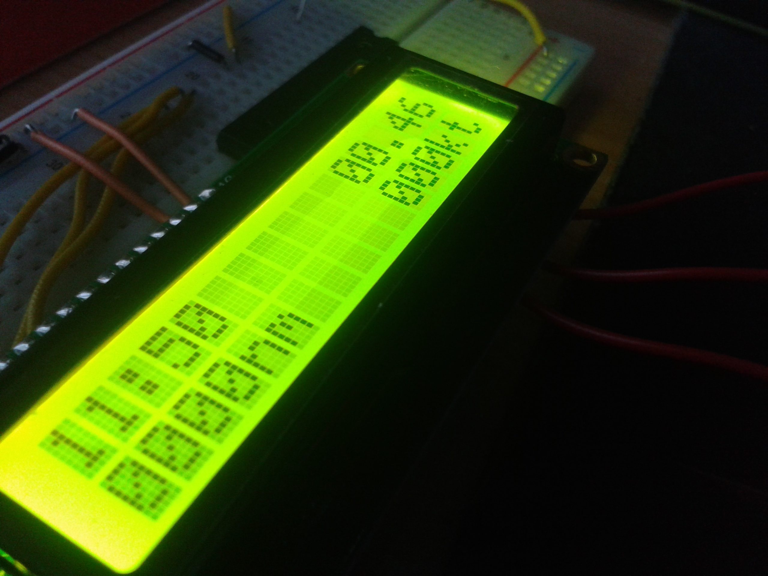

Następnie zabrałem się za część wyjściową, czyli wyświetlacze, diody, itp. I już widziałem koniec roboty... W 2017... Będzie dobrze jak w 2020 uznam oficjalnie, że skończony :lol

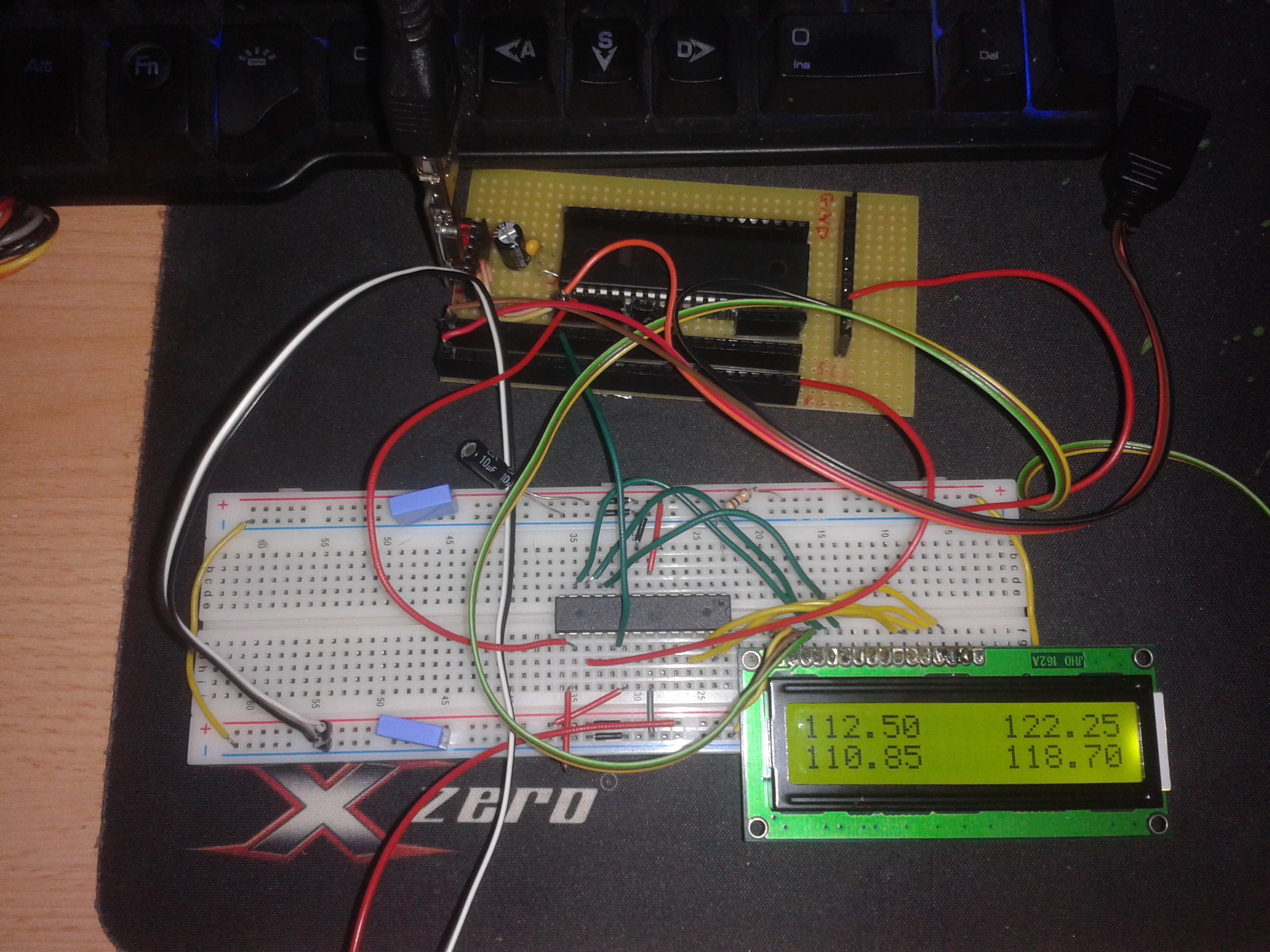

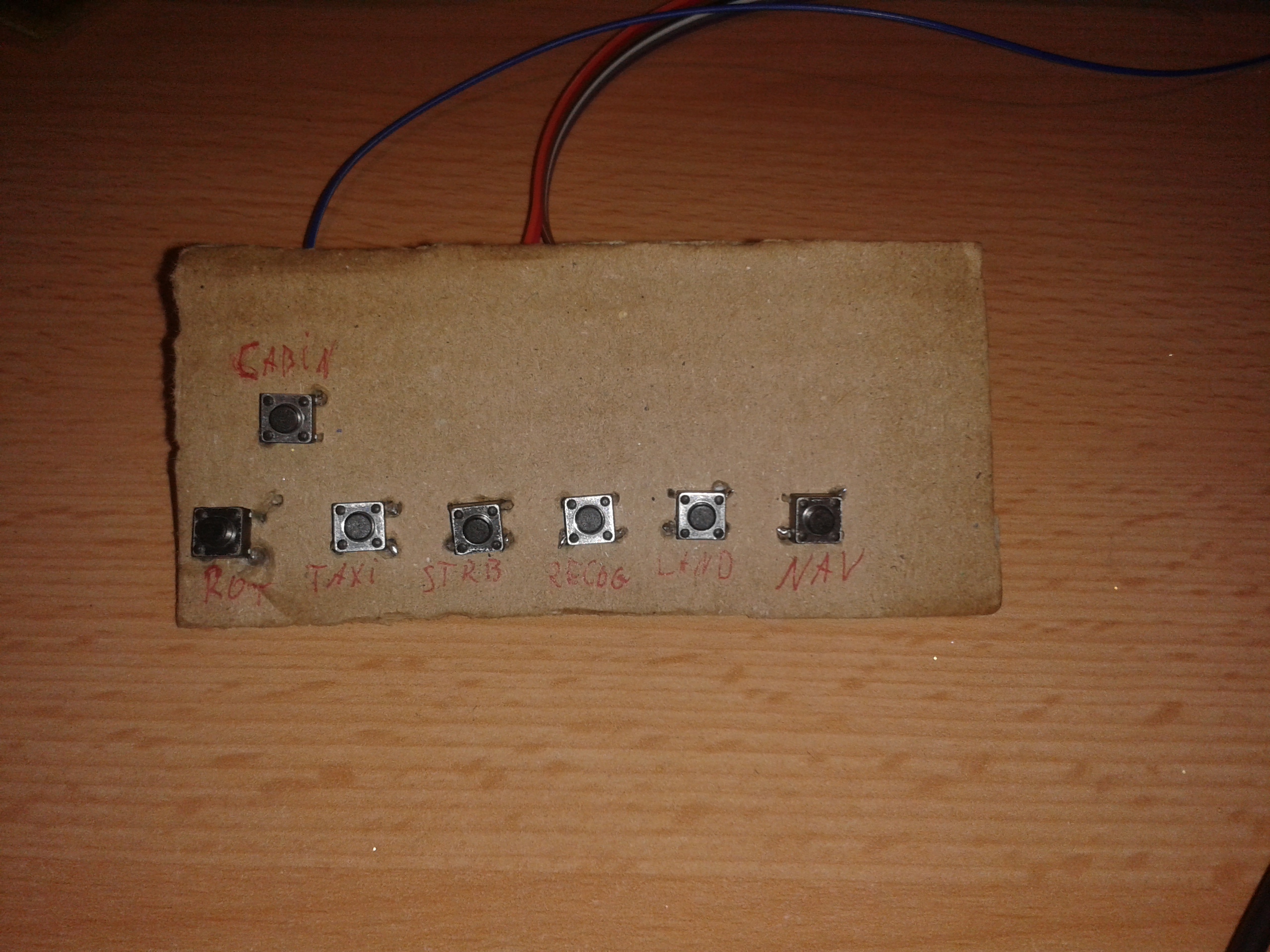

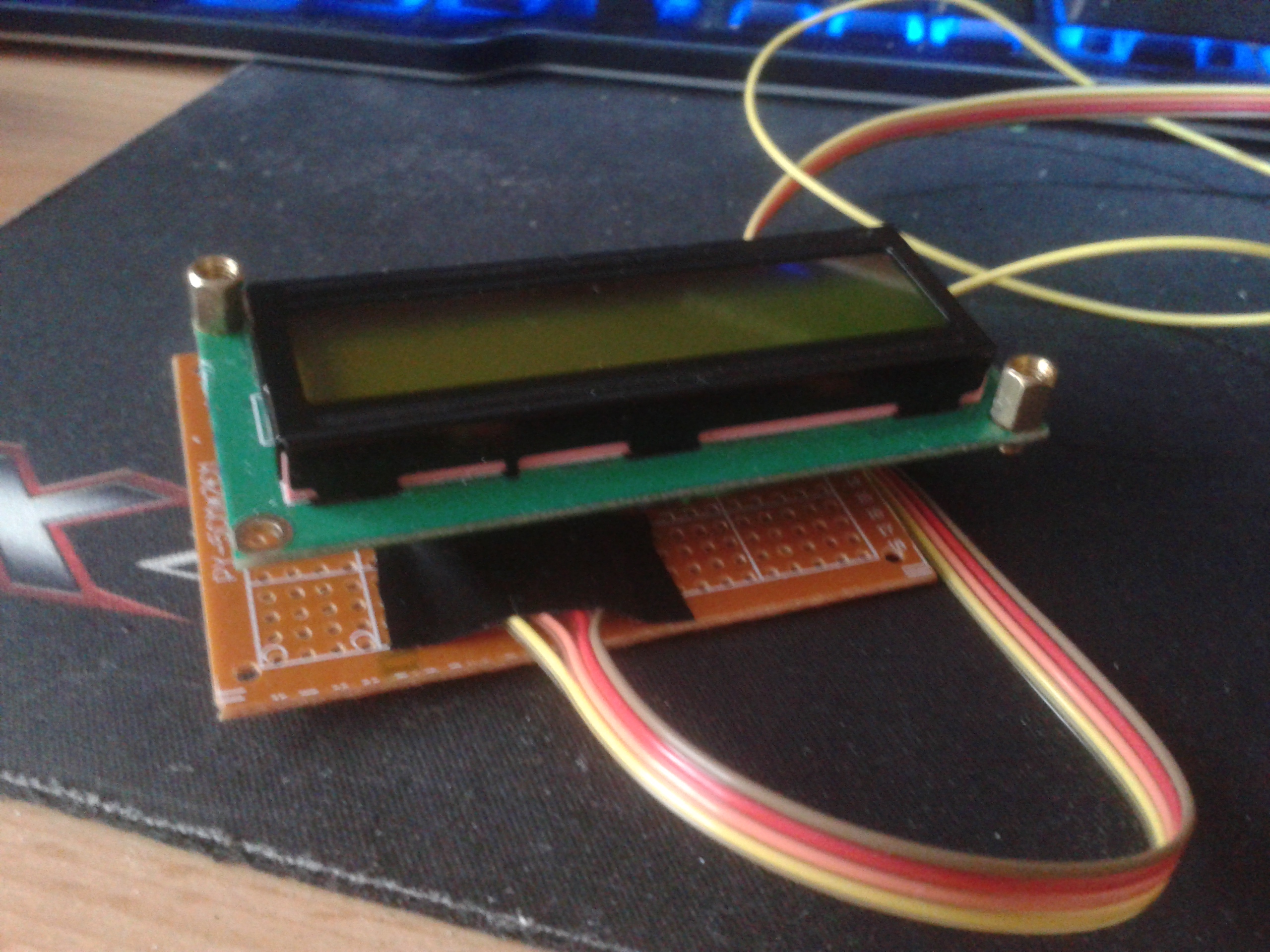

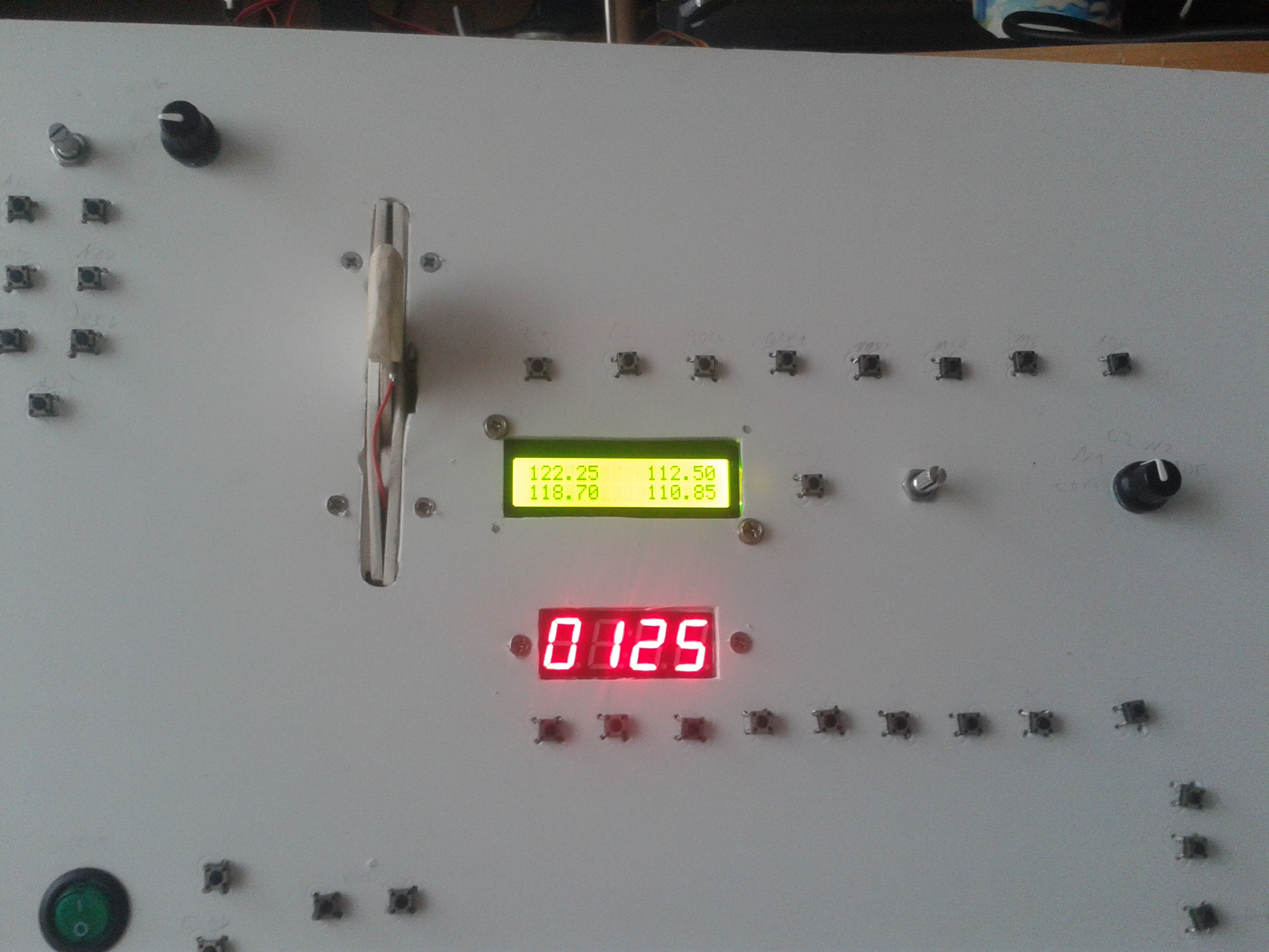

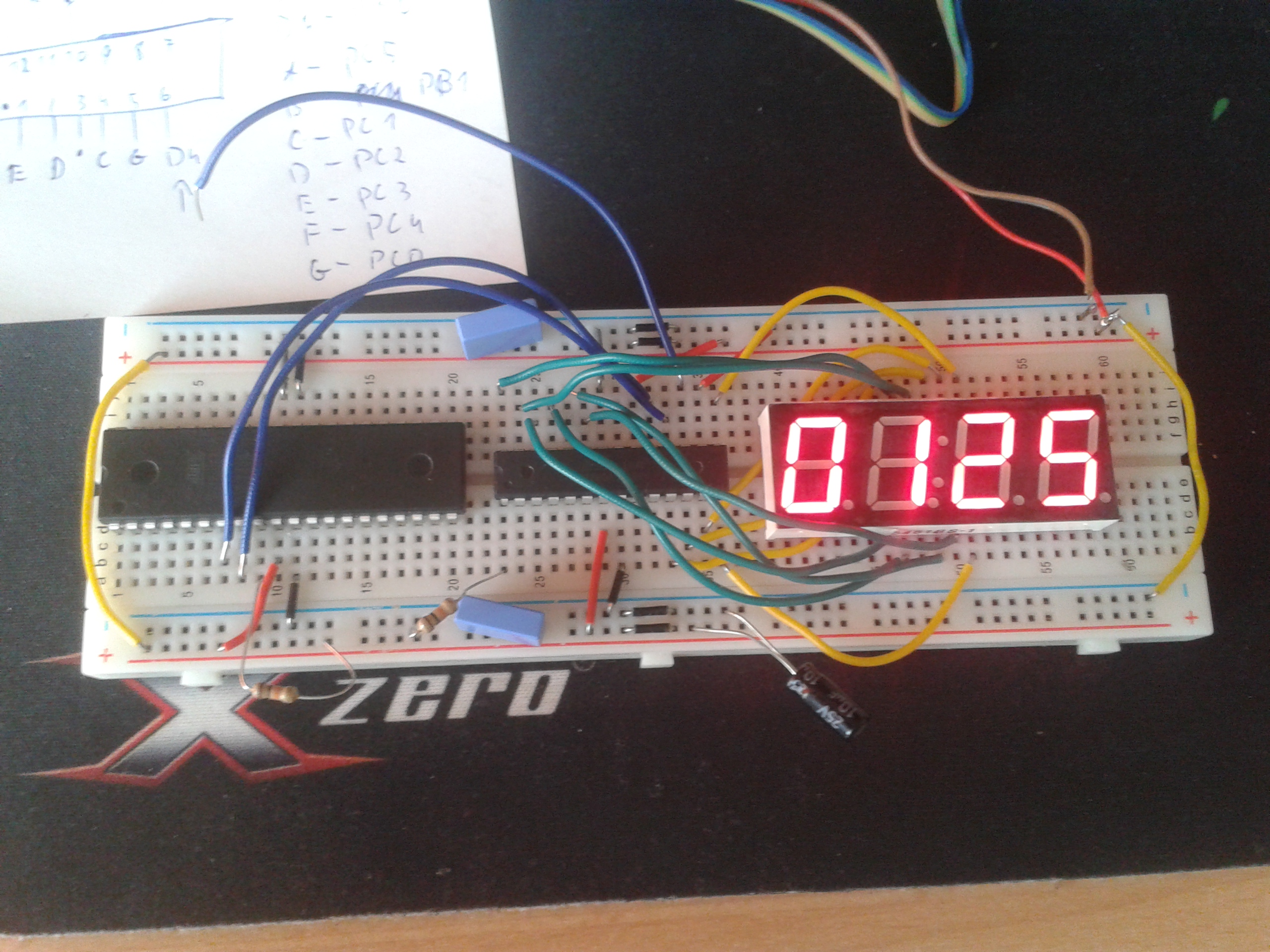

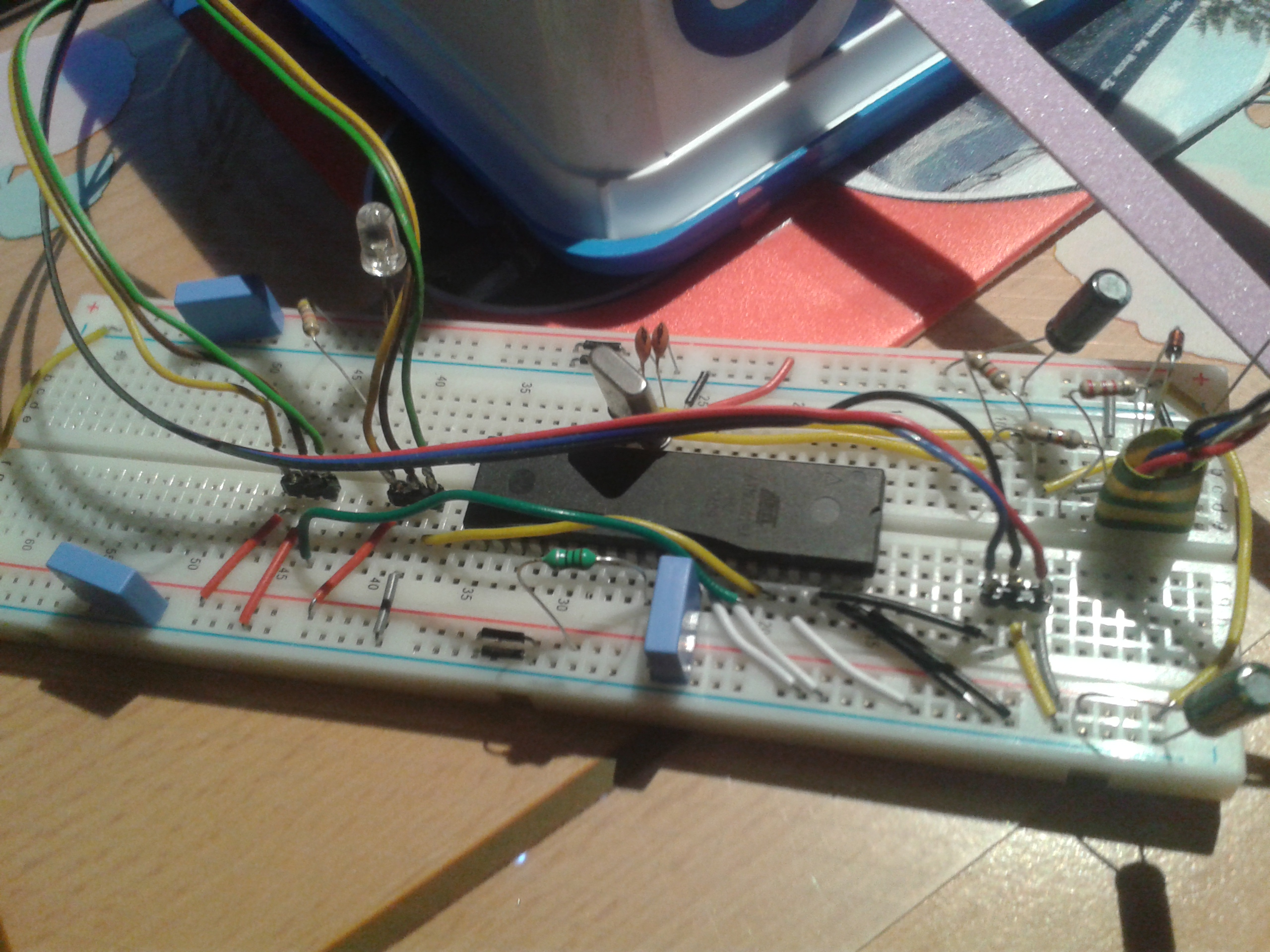

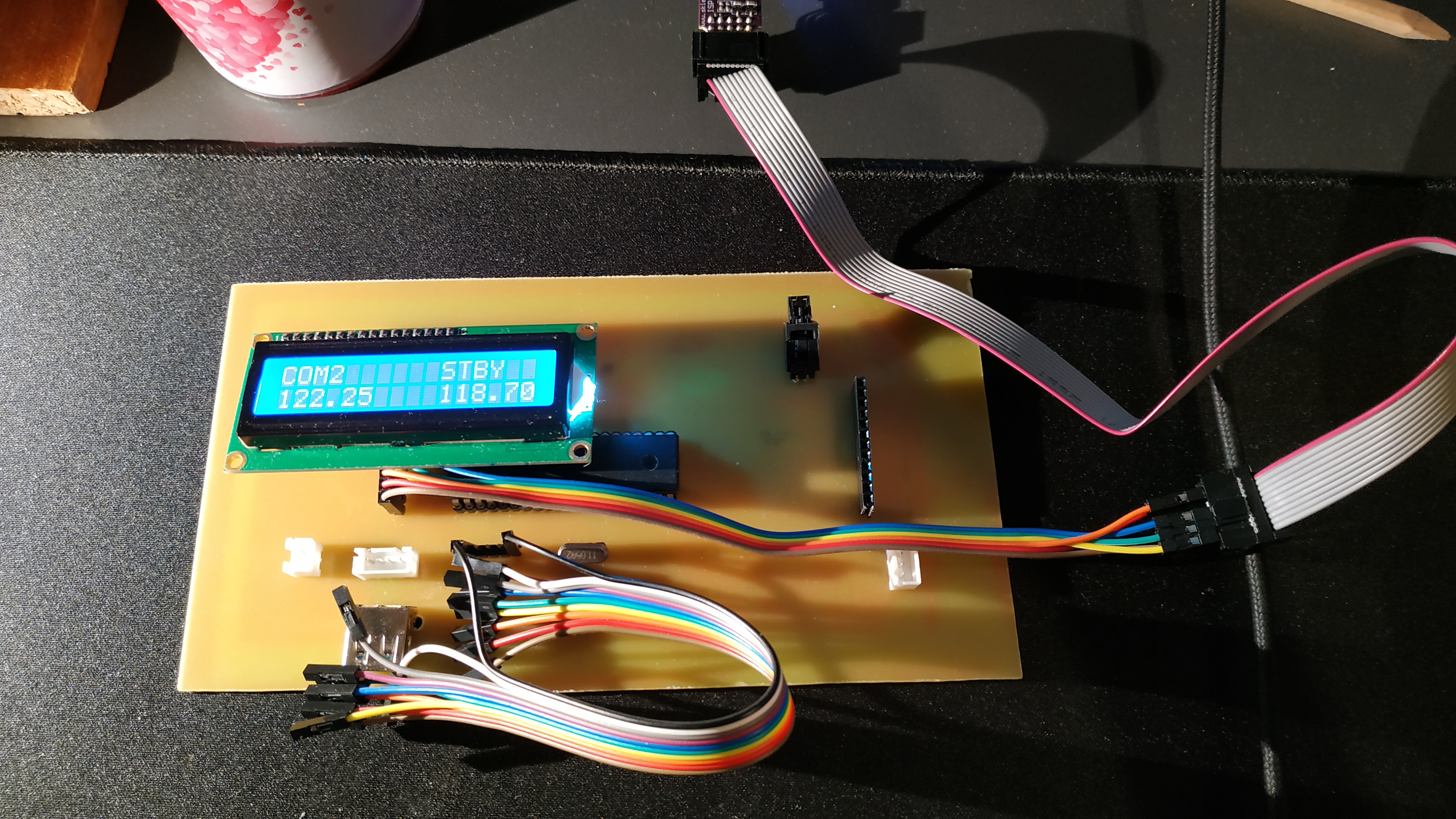

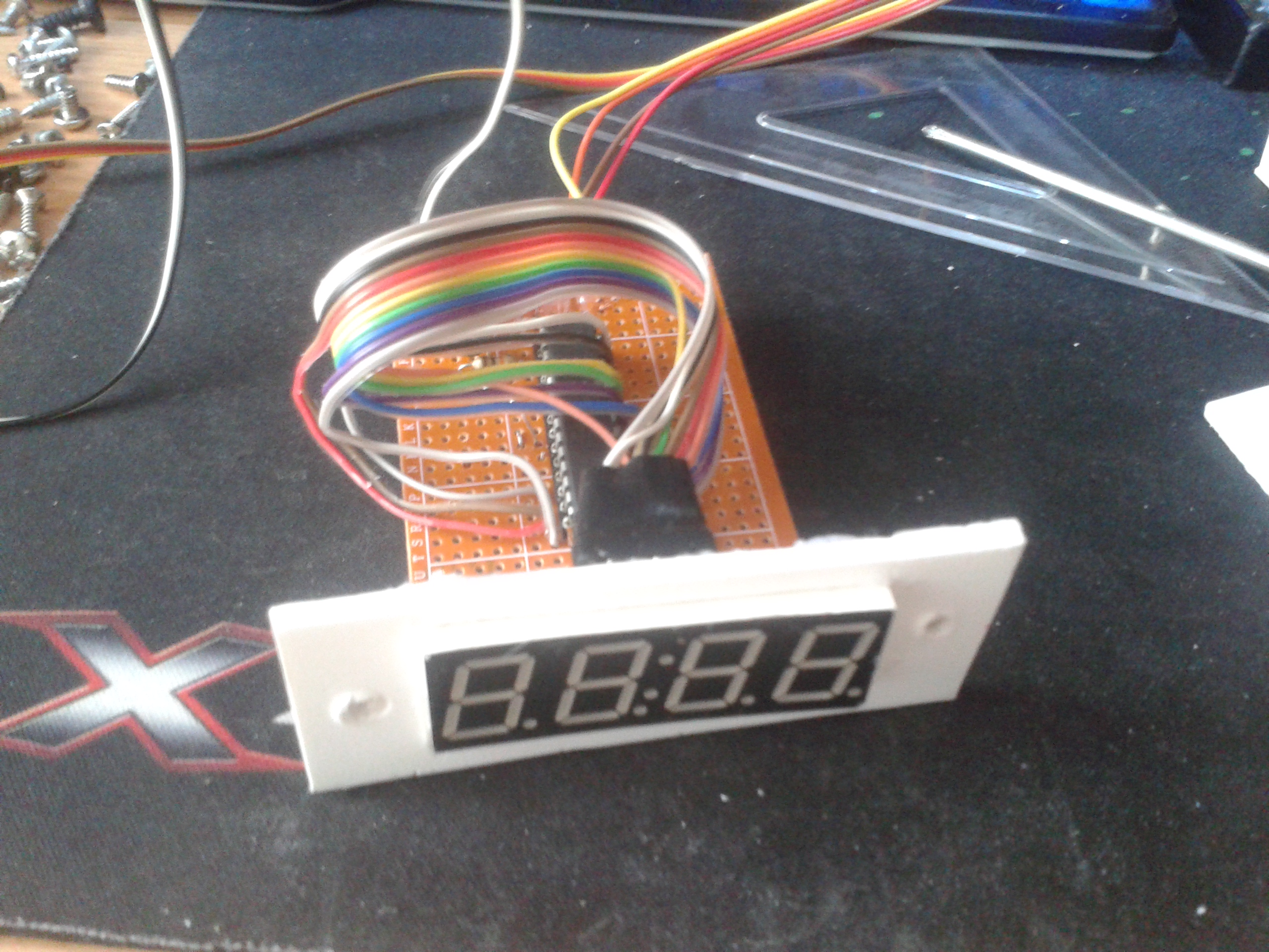

Na początku był moduł transpondera. Wtedy już zacząłem budować kokpit modułowo i chwała za ten pomysł. Ten moduł wciąż działa i ma się dobrze
Tu już zacząłem bazować na własnych rozwiązaniach sprzętowych zamiast korzystać z propozycji innych. Pojechałem tu dość ambitnie licząc, że na dwóch układach głównych z 8 bitowym mikrokontrolerem ATmega16 postawię cały kokpit. No ale to był kolejny krok na długiej drodze ewolucji kokpitu i mojej wiedzy. Patrząc na te wszystkie kroki jakie przeszedłem to nie narzekam, sporo mi to dało

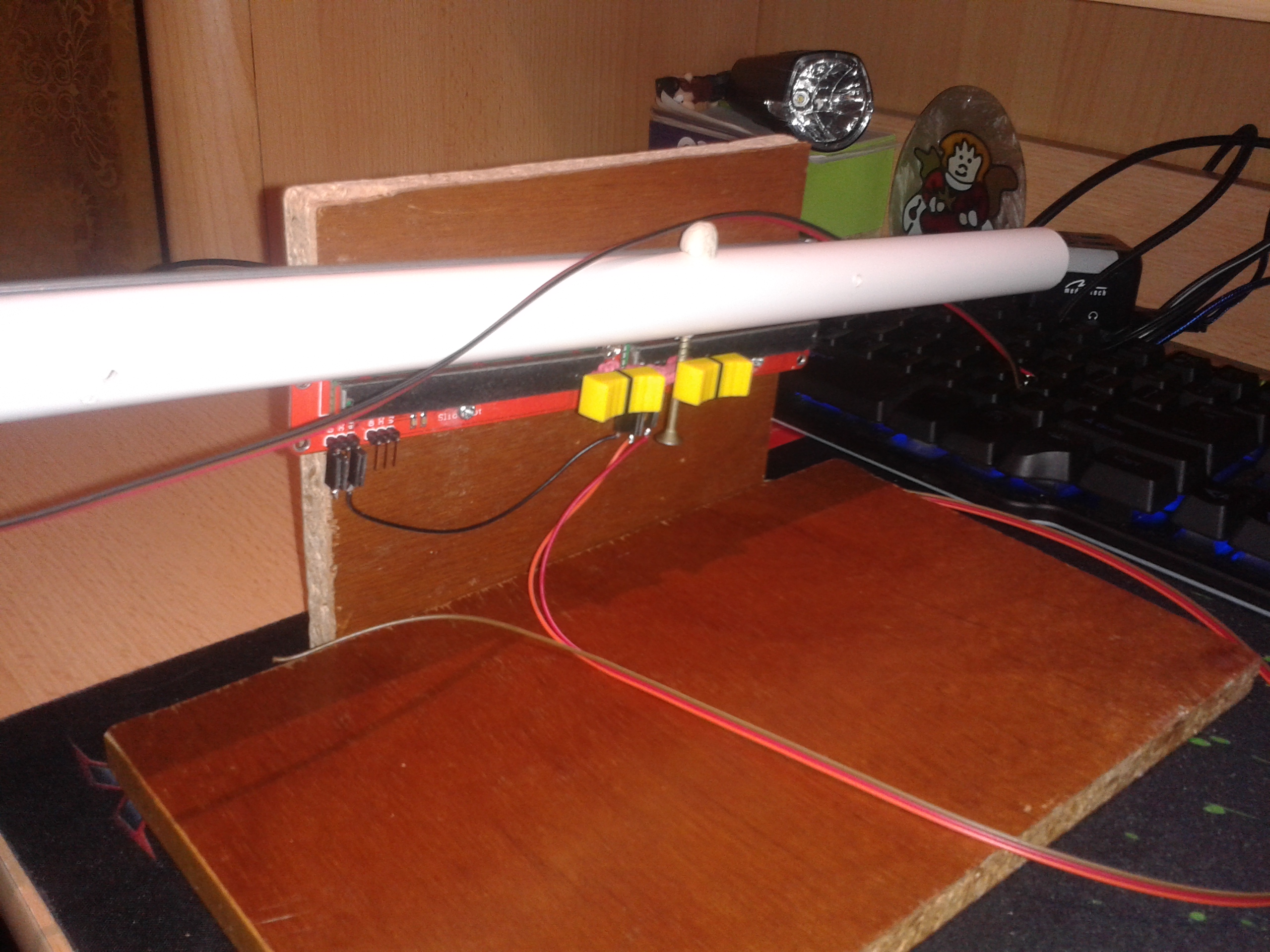

No i następnie zmajstrowałem zamiennik wielofunkcyjnego wolantu na bardziej praktyczną wersję
Mając ten jeden moduł transpondera gotowy pojechałem z produkcją ostro
Moduł radiostacji
Moduł "ogólny"
Cała masa diod

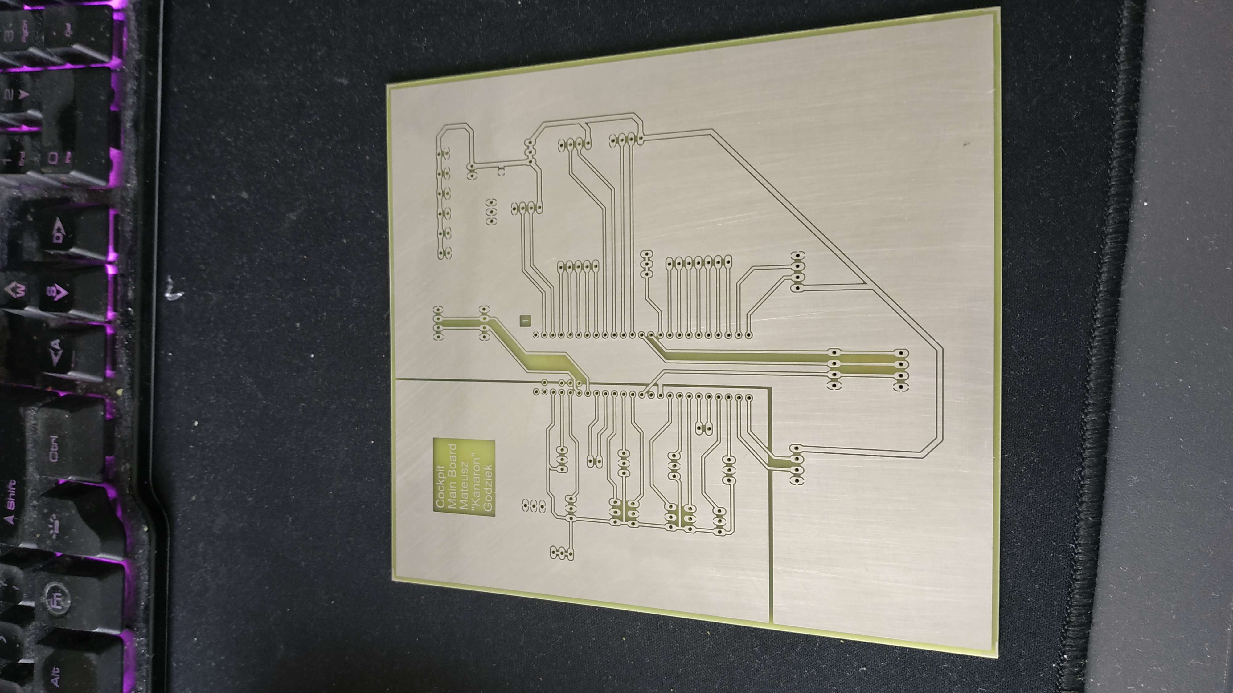

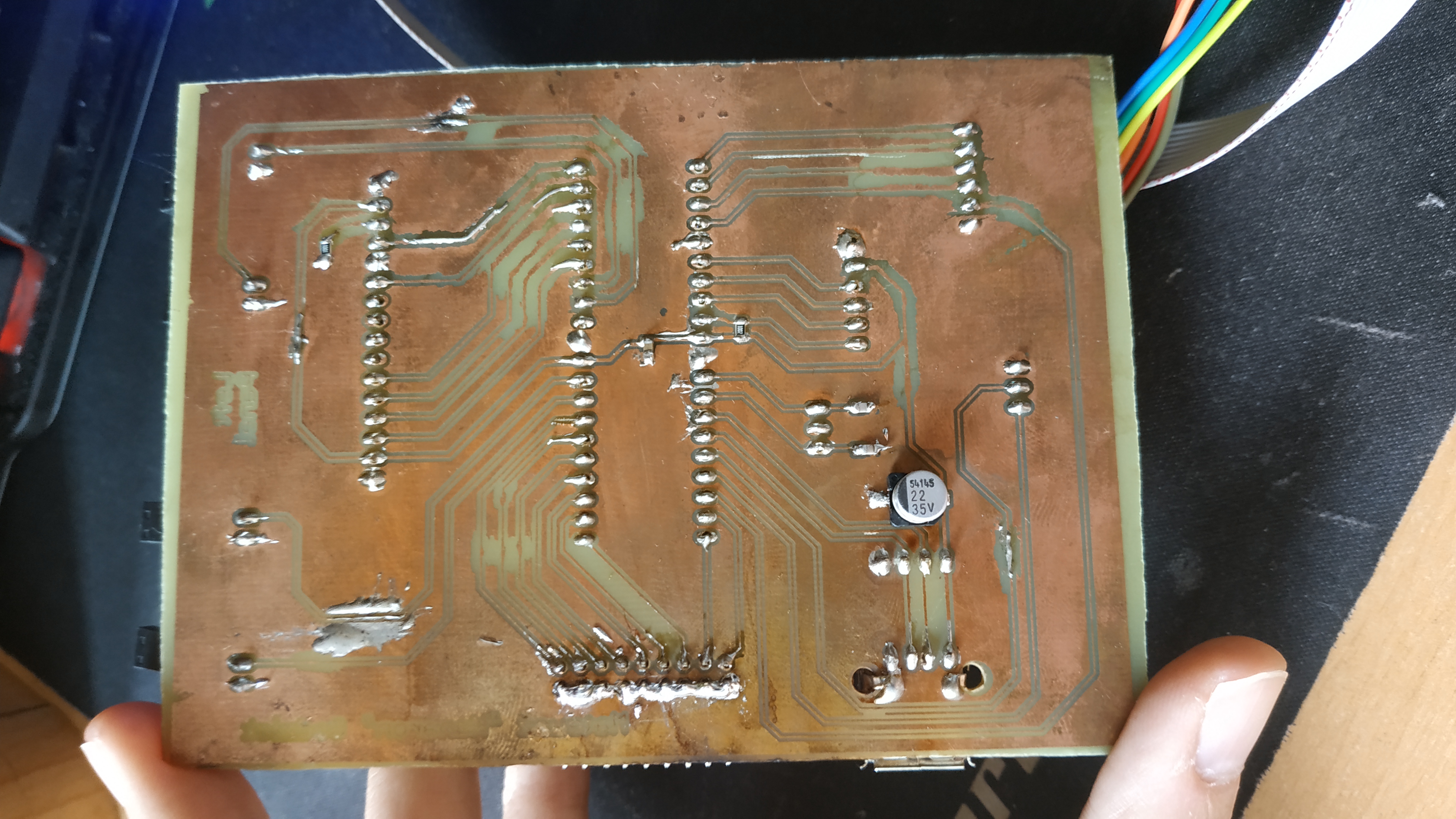

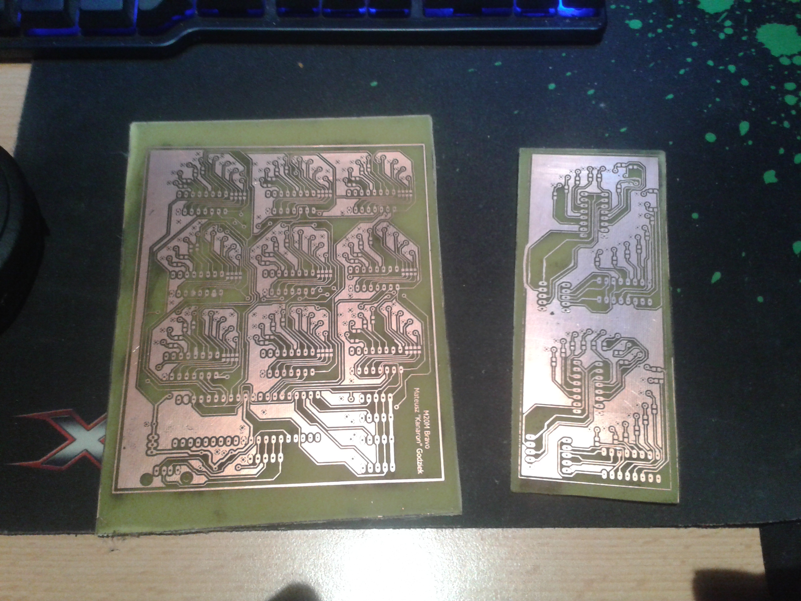

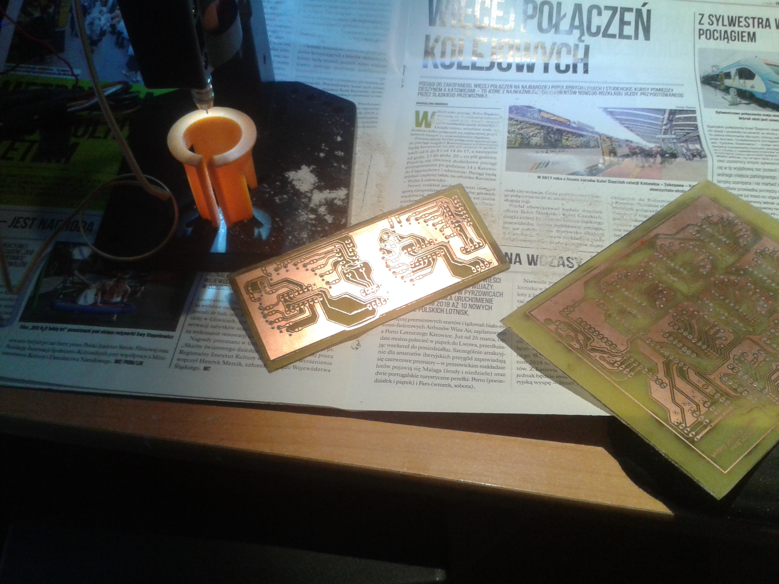

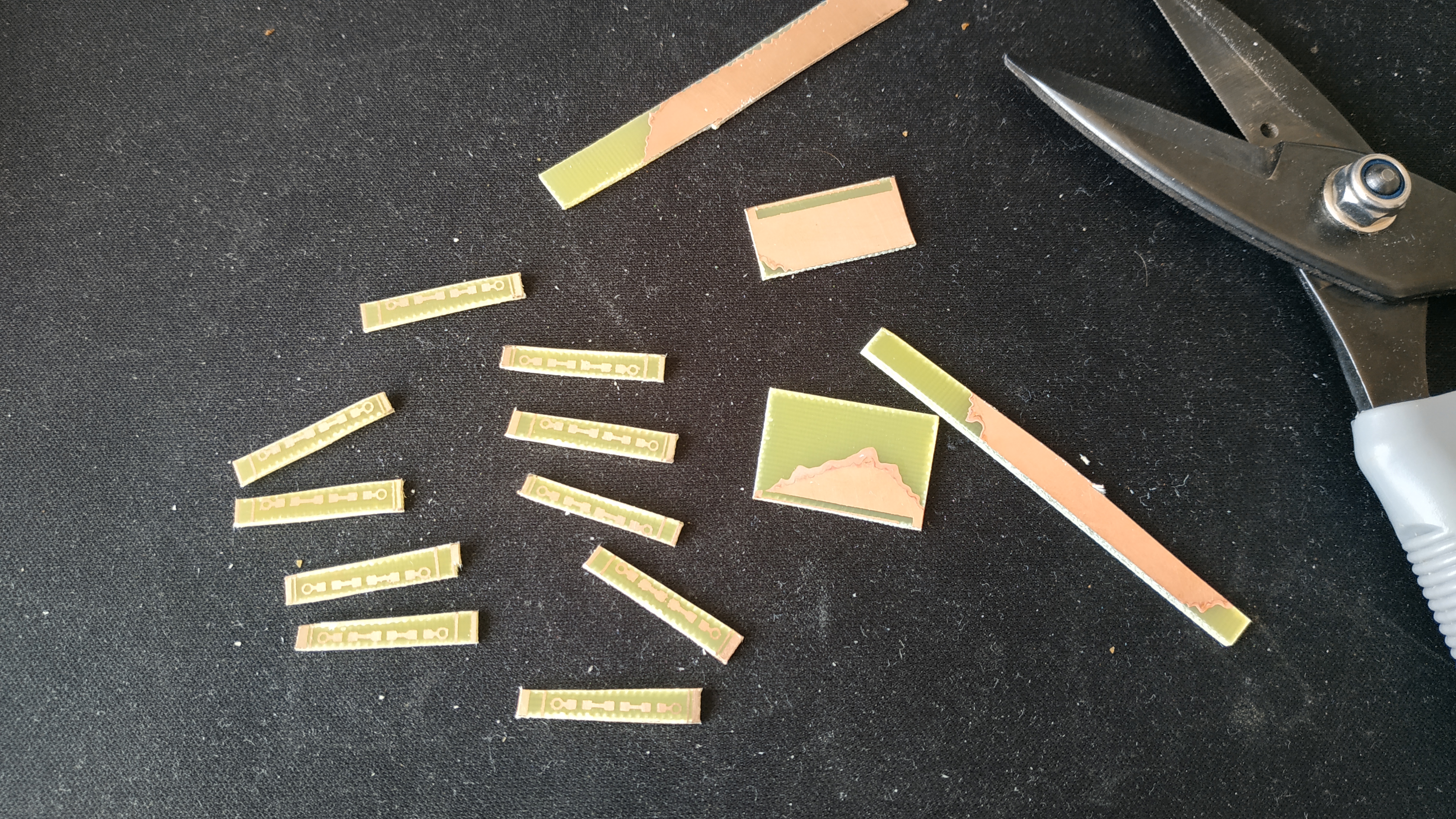

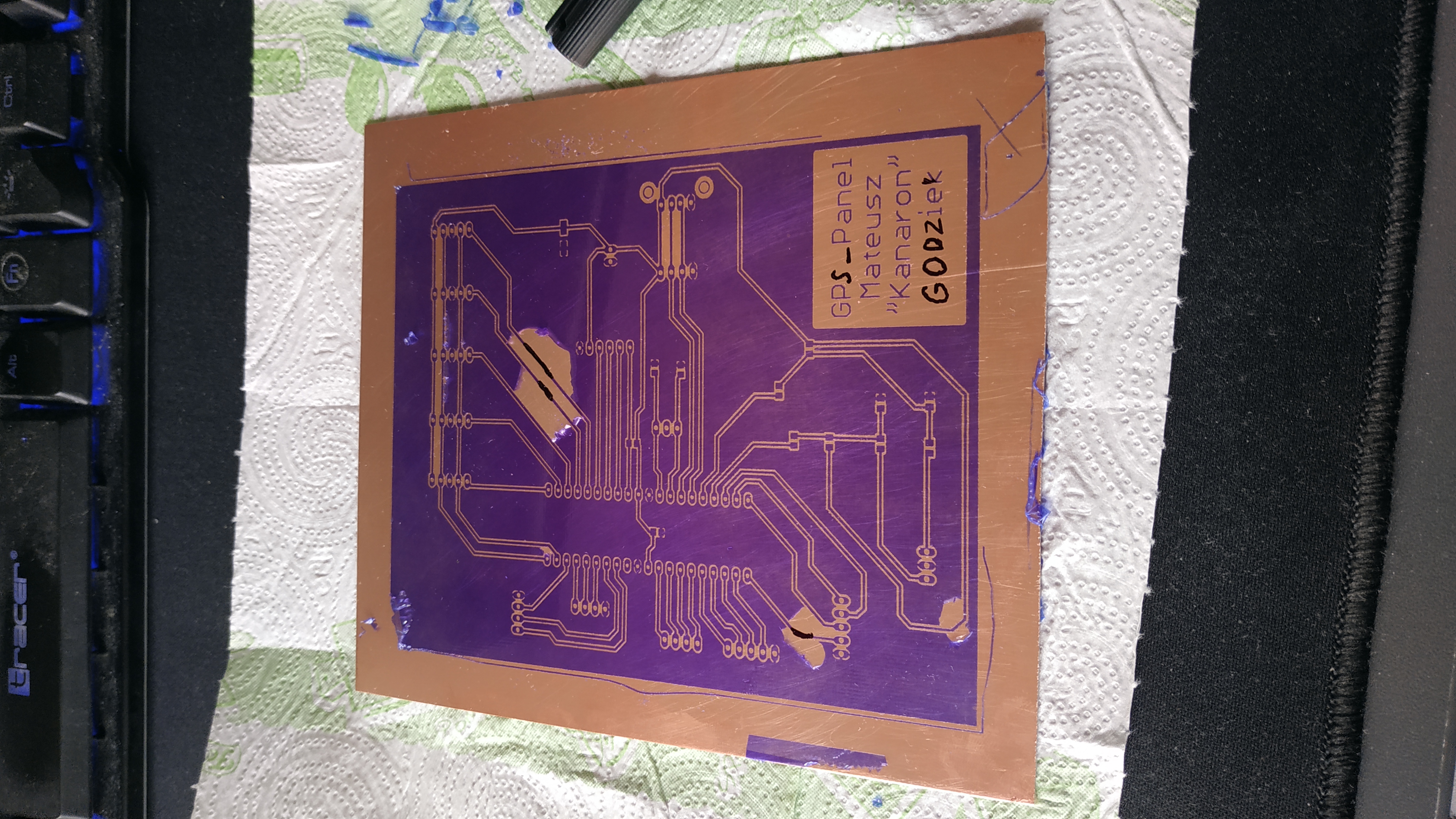

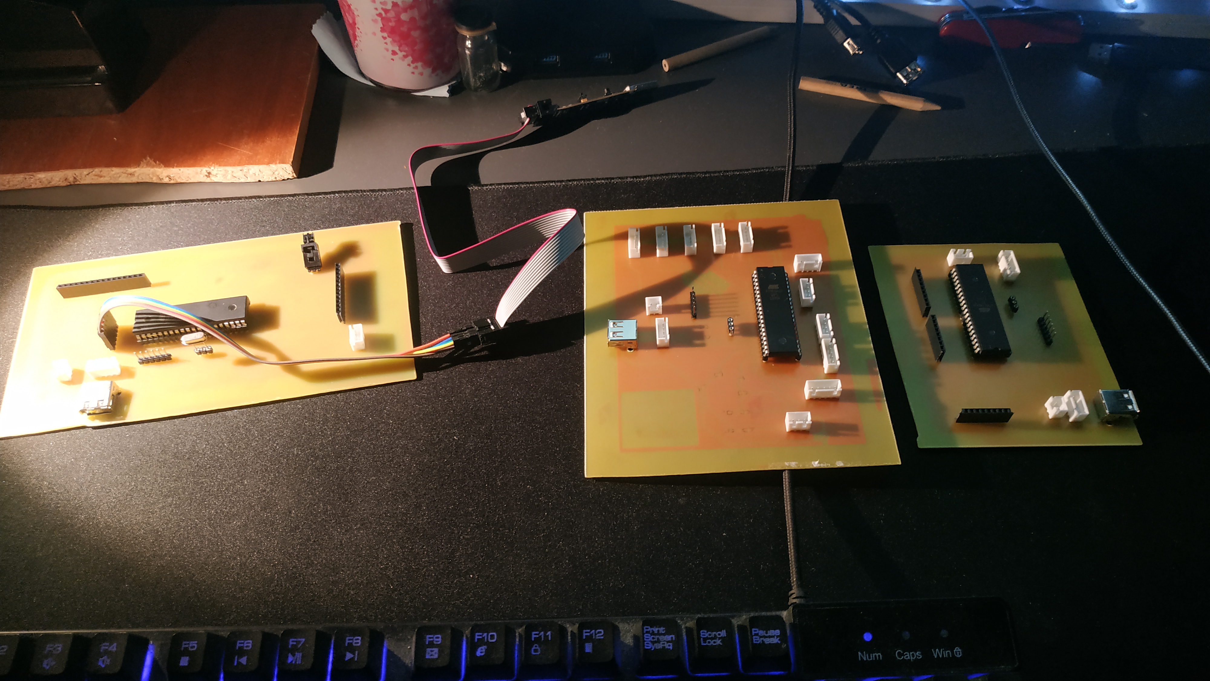

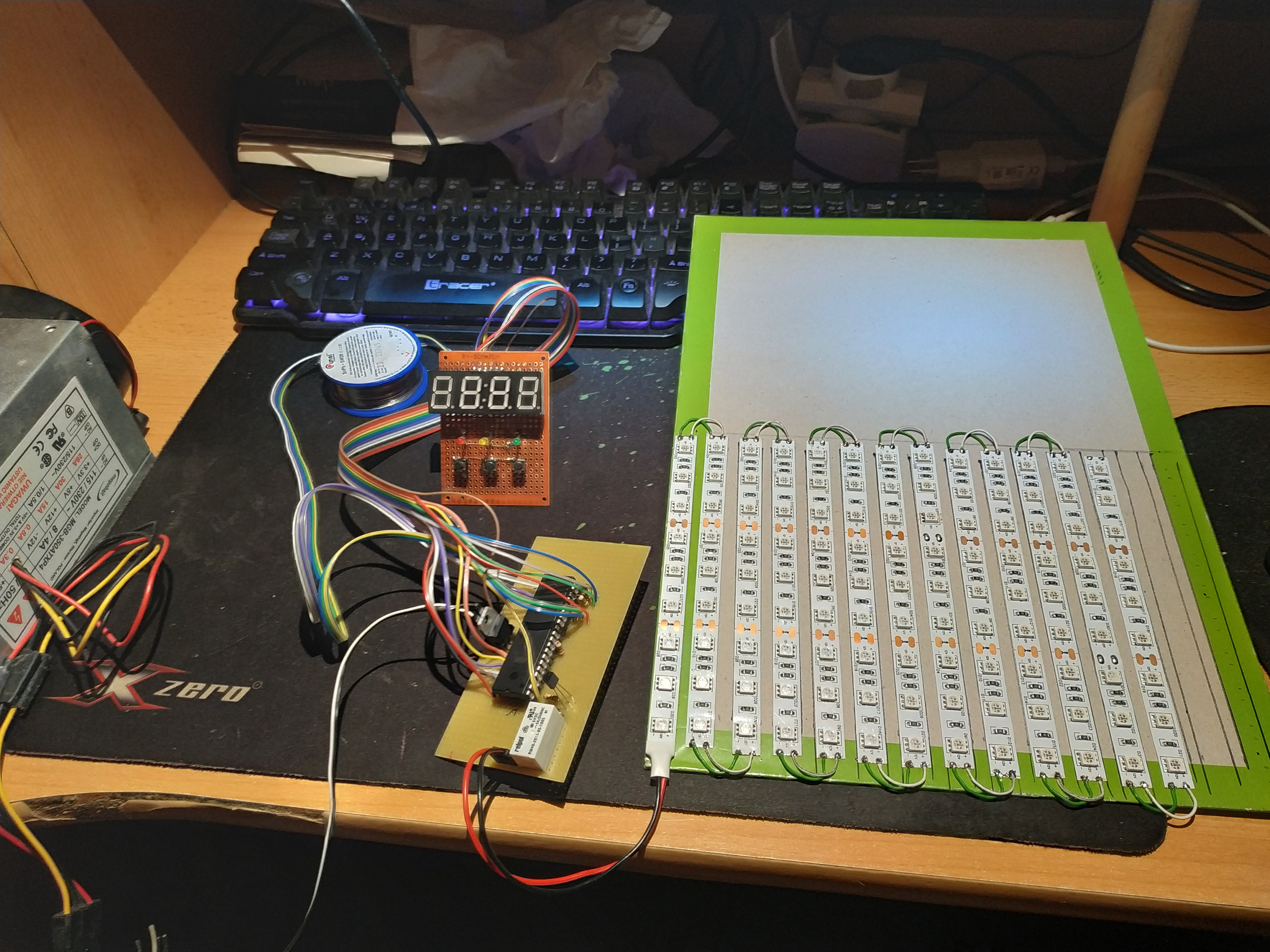

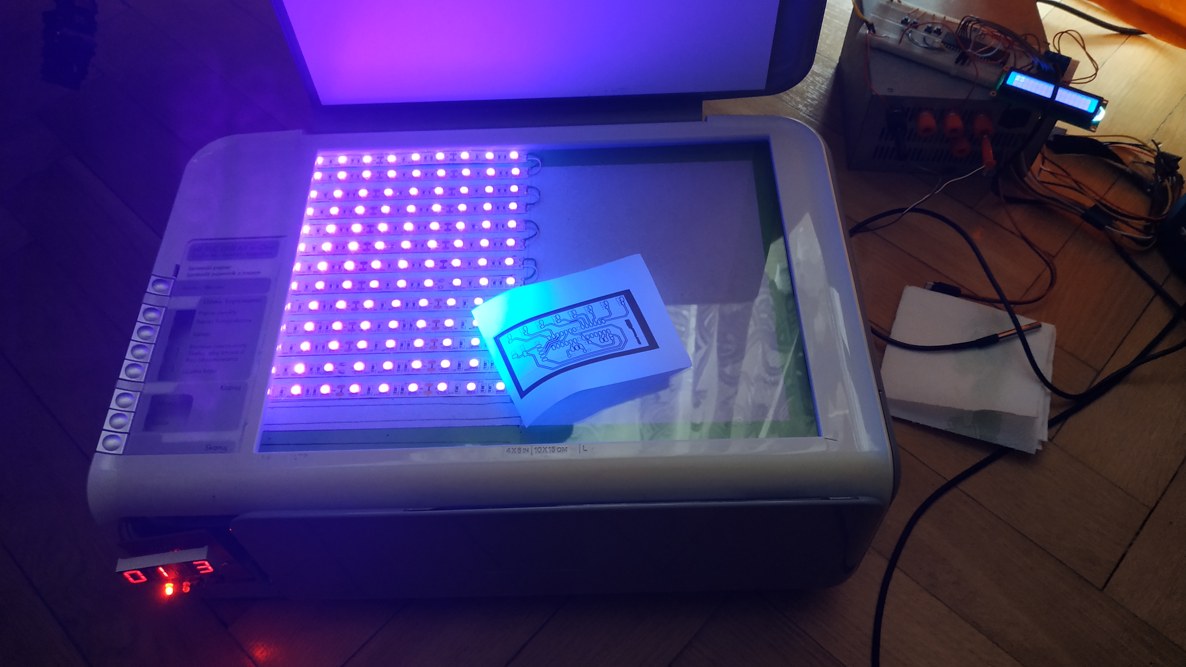

No i teraz uznałem, że trzaby zrobić kolejny krok. PCB. Czyli już porządna pełnoprawna płytka. No jako, że była to pierwsza moja płytka (a w zasadzie to dwie płytki) w życiu to oczywiście była niedoskonała, ale wiem to dopiero teraz. Wtedy to było moje największe osiągnięcie. Które zresztą podziwiam do dziś. 104 diody na dwóch płytkach, 104 tyci rezystory SMD. No narobiłem się przy tej płytce cholibka fest. Zdrowia też sporo przy niej straciłem, przez metodę transferu druku na płytkę. Nie chce mi się znowu tego opisywać to po prostu zacytuję z poprzedniego forum:
No to do roboty:
0. Schemat płytki to była kwestia kilku dni. Skończyłem wieczorem 26 grudnia, jest szansa skończyć przed końcem roku

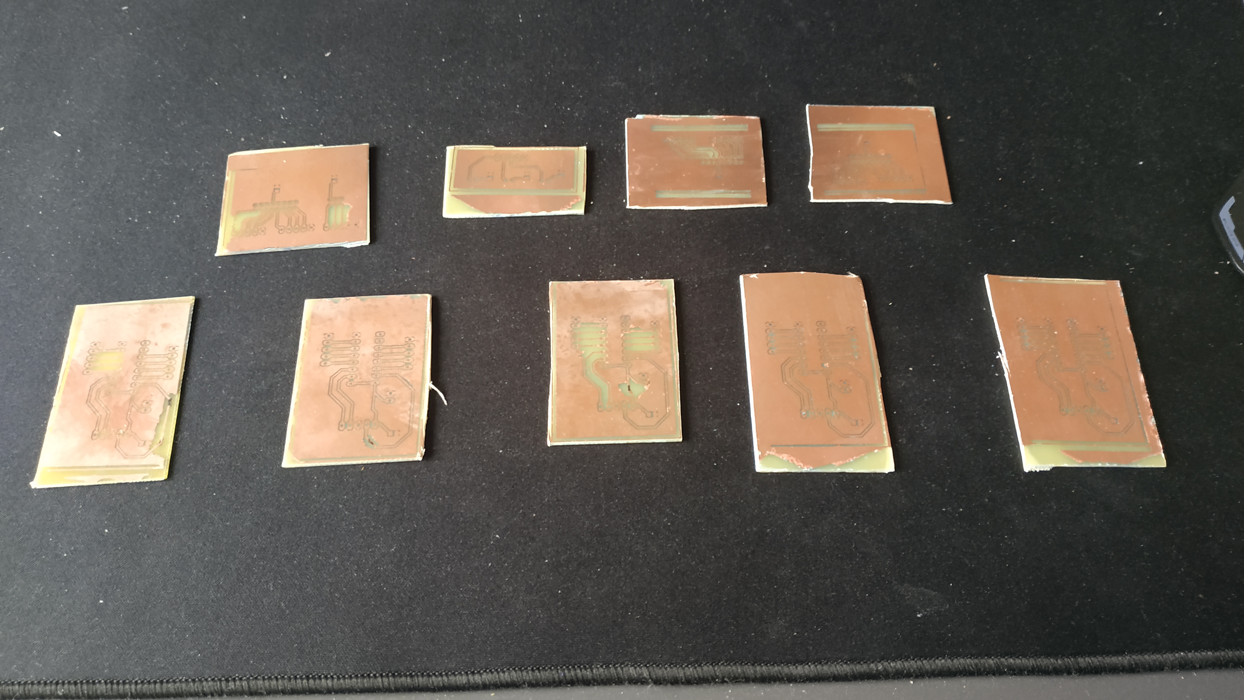

1. Wybrałem chemiczną metodę transferu tonera, gdyż wydawała się najlepsza i tania. Polega na wytworzeniu roztworu powodującego, po nałożeniu na kartkę, "odejście" tonera od kartki, "stworzenie kleju" z tonera, który "przykleja" się do płytki (tak w uproszczeniu mówiąc).
Więc kupiłem potrzebne składniki roztworu: aceton i izopropanol.
27 grudnia rozpętała się wojna między mną a transferem chemicznym :zastrzele: Okazało się, że to jednak nie jest takie proste jak wyglądało na YouTube... Od rana drukowałem schematy, czyściłem płytkę acetonem z nieudanego tonera, odtłuszczałem izopropanolem i benzyną ekstrakcyjną, przygotowywałem roztwór acetonu i izopropanolu, przykładałem kartkę, nakładałem roztwór, przyciskałem przez 2 minuty, wkładałem do wody aż do nasiąknięcia, wkładałem do octu aż do wstępnego odejścia papieru z płytki, pod strumieniem wody delikatnie odrywałem papier z płytki, sprawdzałem czy wszystko przeszło na płytkę, czy nie ma jakiś dużych ubytków lub przerwanych ścieżek... I od nowa drukować schemat, czyścić, itd...
Tamtego dnia walczyłem z tym łącznie 8 godzin. Poszedłem spać bez gotowej płytki i z objawami zatrucia chemicznego oparami acetonu, izopropanolu i benzyny :sos help: Idzie przeżyć, ale ogólnie nie polecam.
Potem zmniejszyłem ilość prób transferu na dzień. Ale nadal nie udawało mi się uzyskać dobrego lub choćby zadowalającego obrazu schematu na płytce. Następnie się pochorowałem (jeden z objawów zatrucia) i wiedziałem, że w 2017 tej płytki nie zrobię.
Wojna trwała do 7 stycznia 2018 roku... Gdy w końcu wieczorem po oderwaniu papieru zobaczyłem cały schemat na płytce wiedziałem, że wojna w końcu się skończyła, wróg ustąpił :juppi:
Następnego dnia przygotowałem roztwór nadsiarczanu sodu, włożyłem płytki, odczekałem kilkadziesiąt minut i wyjąłem płytki z miedzianymi ścieżkami :juppi:
I wynik tej bitwy:

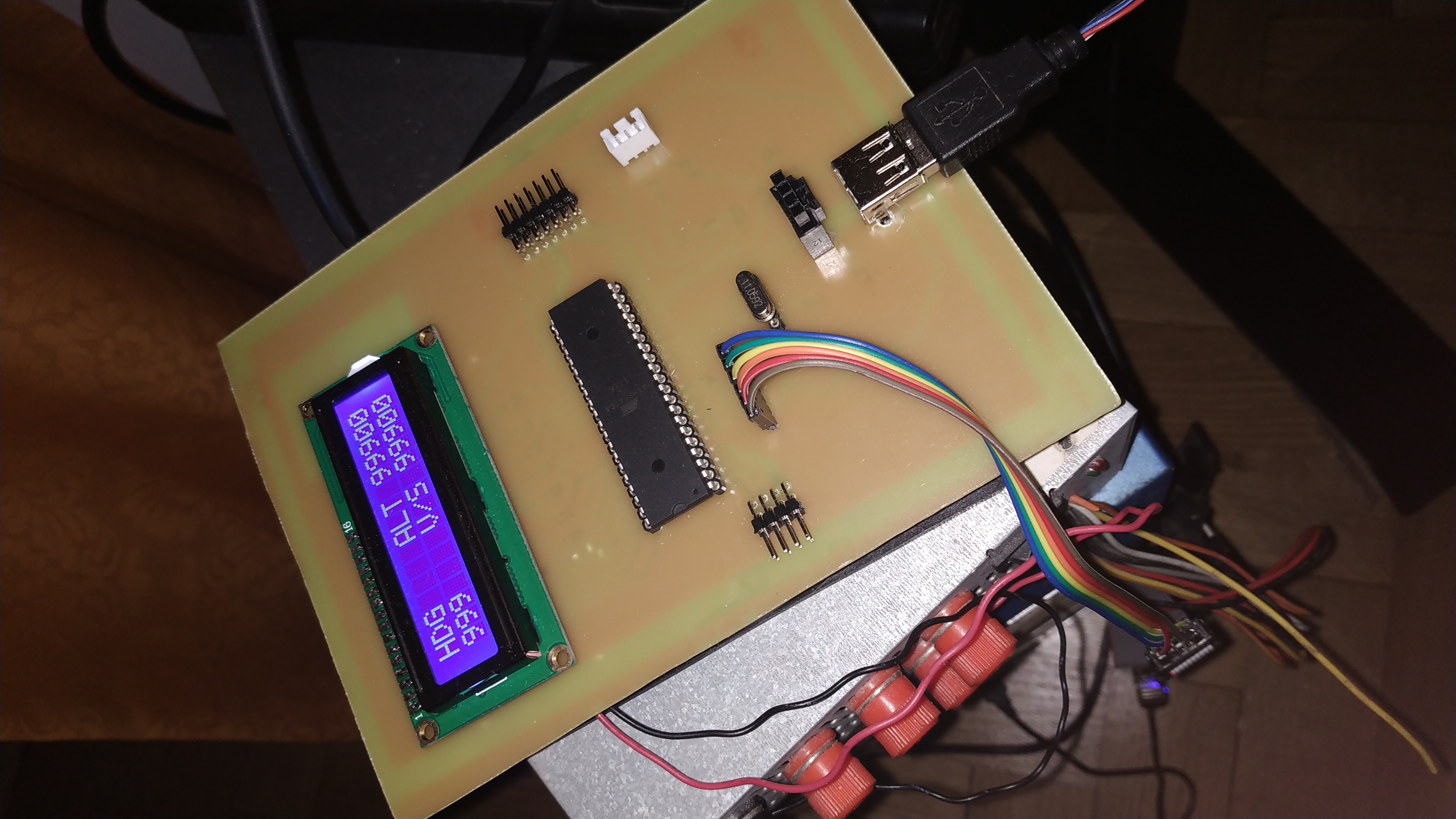

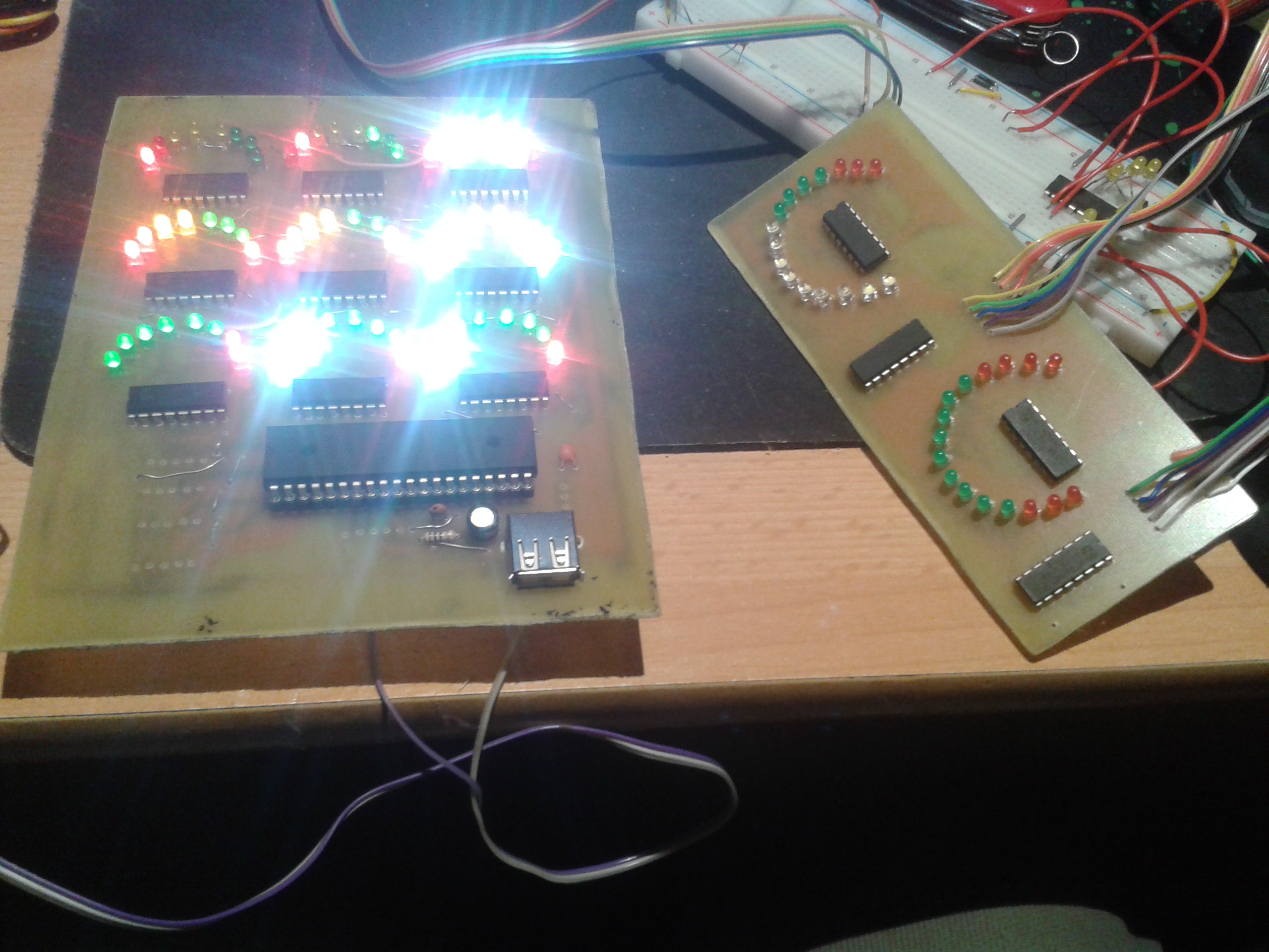

No wyszło fajnie, na tym układzie przeszedłem prawie całe studia robiąc do niej jakieś dodatkowe programy, prezentacje, opisy, itp. No sporo mi pracy zaoszczędziła :D

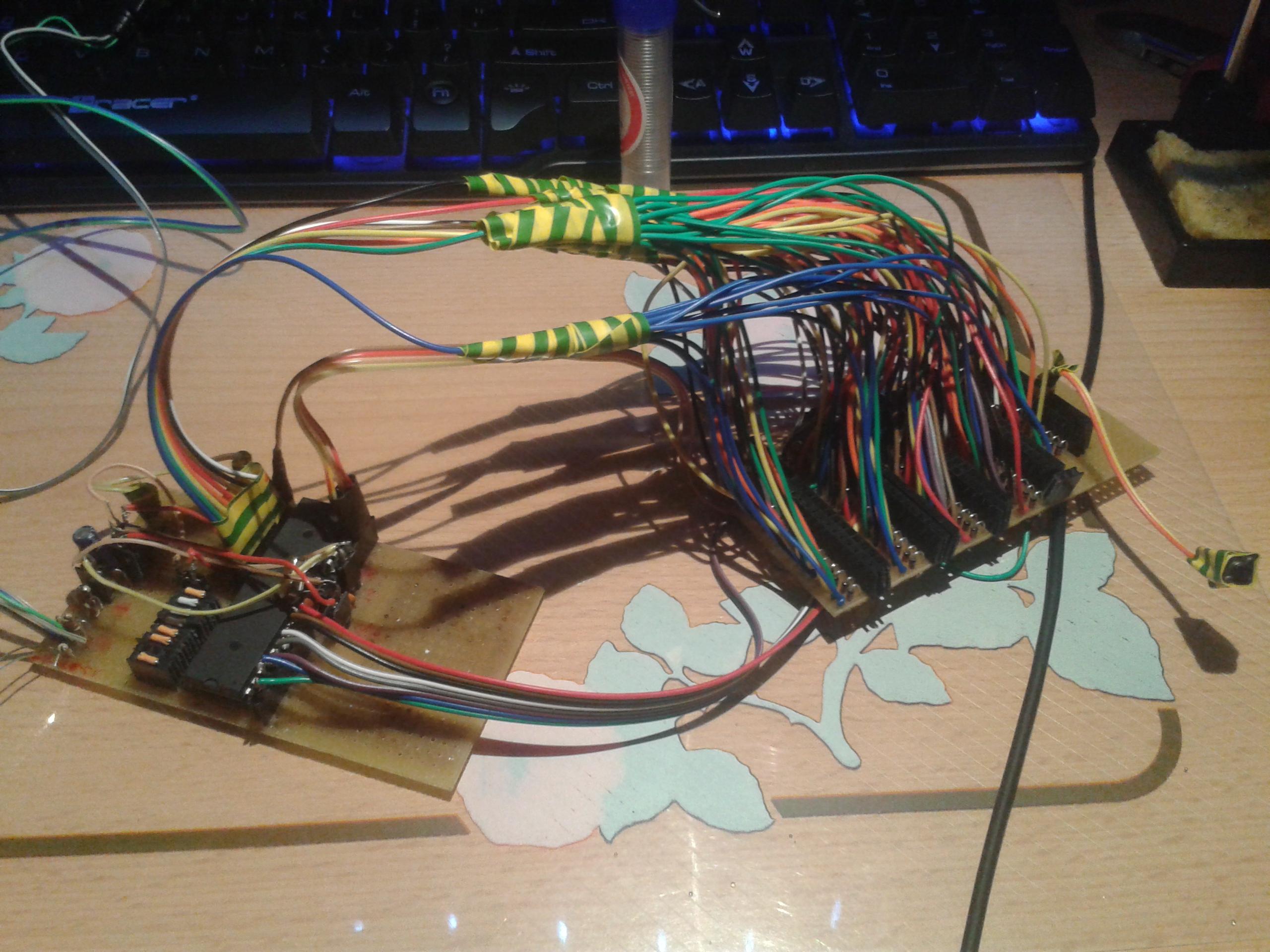

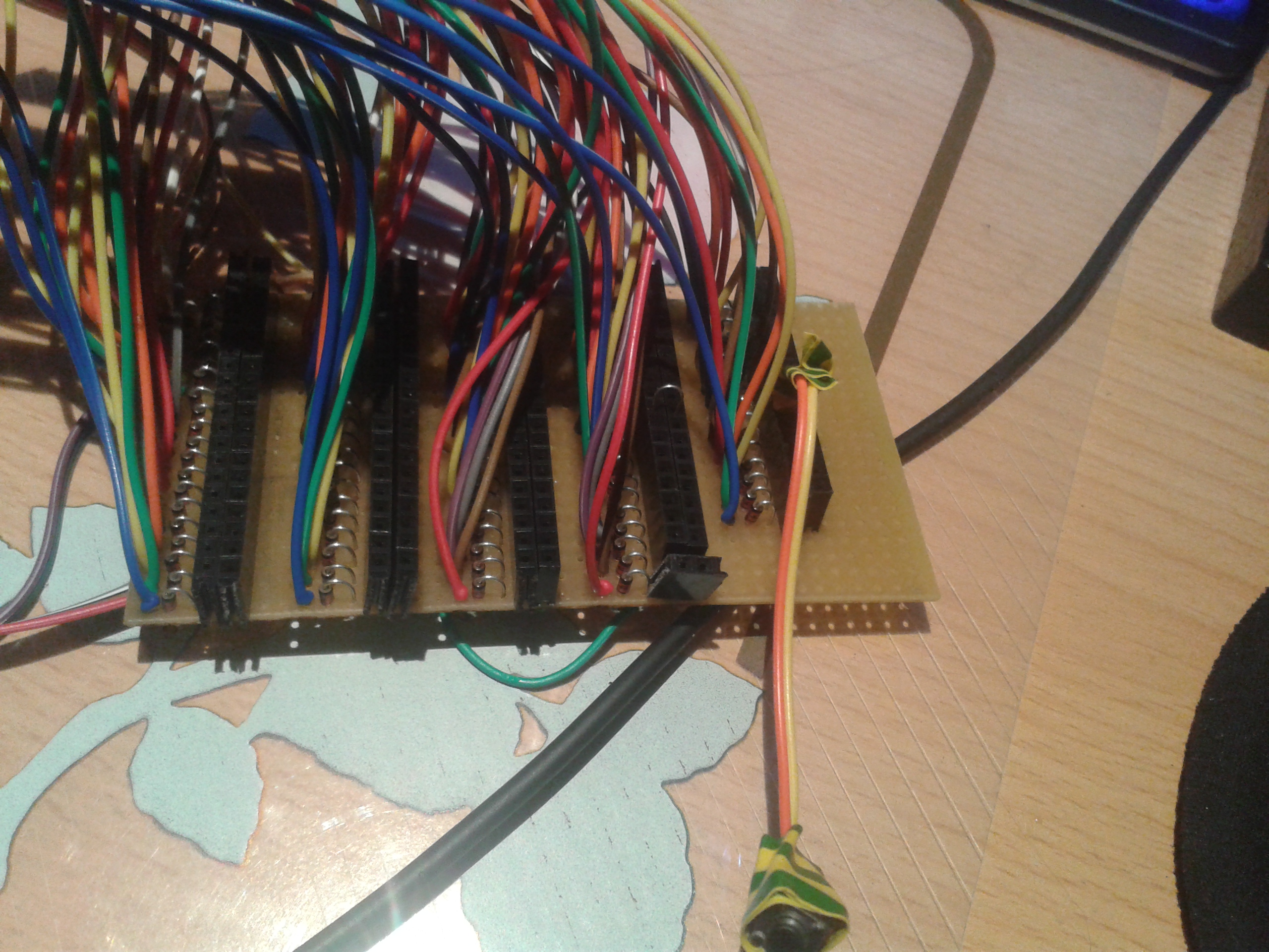

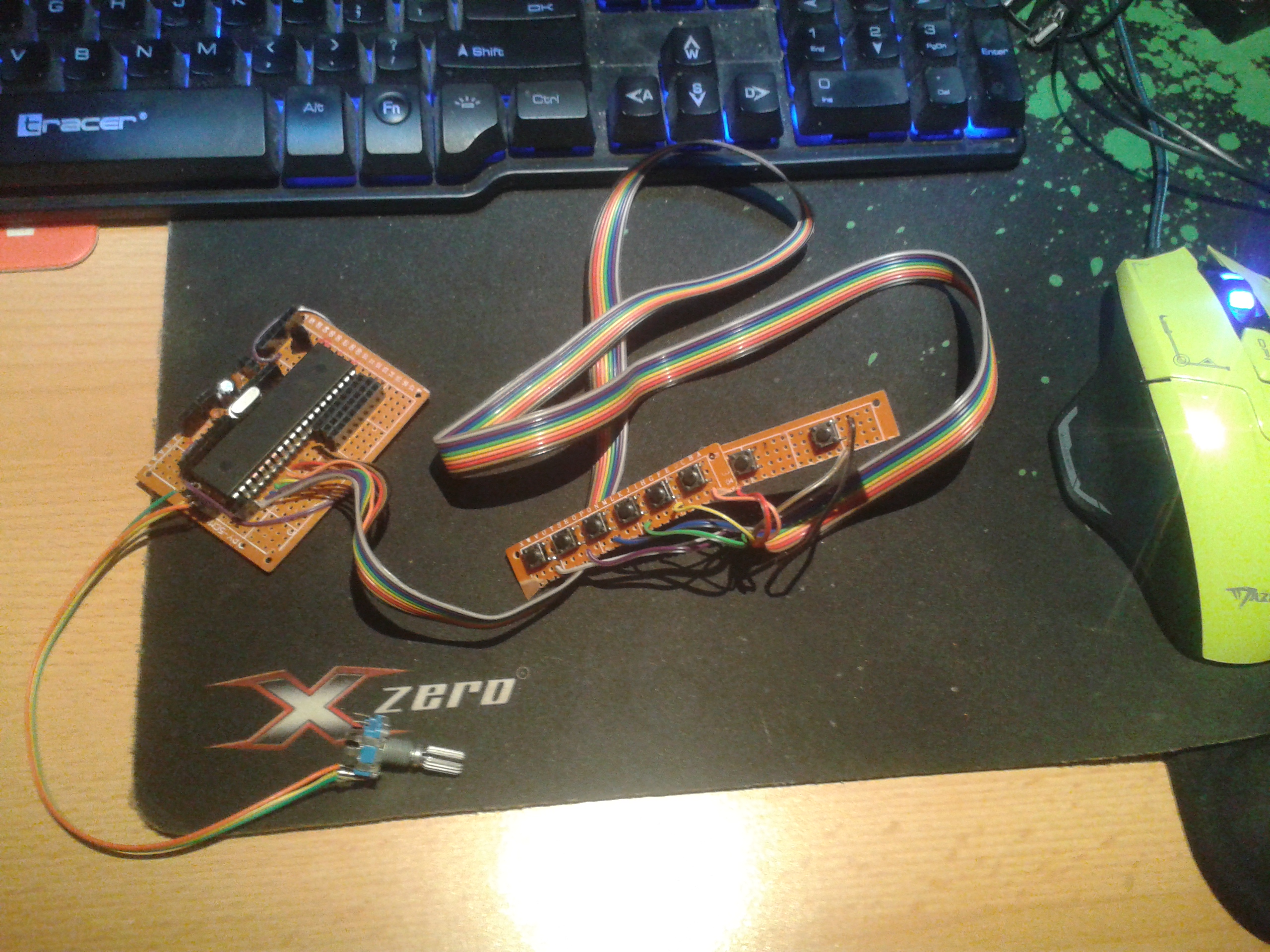

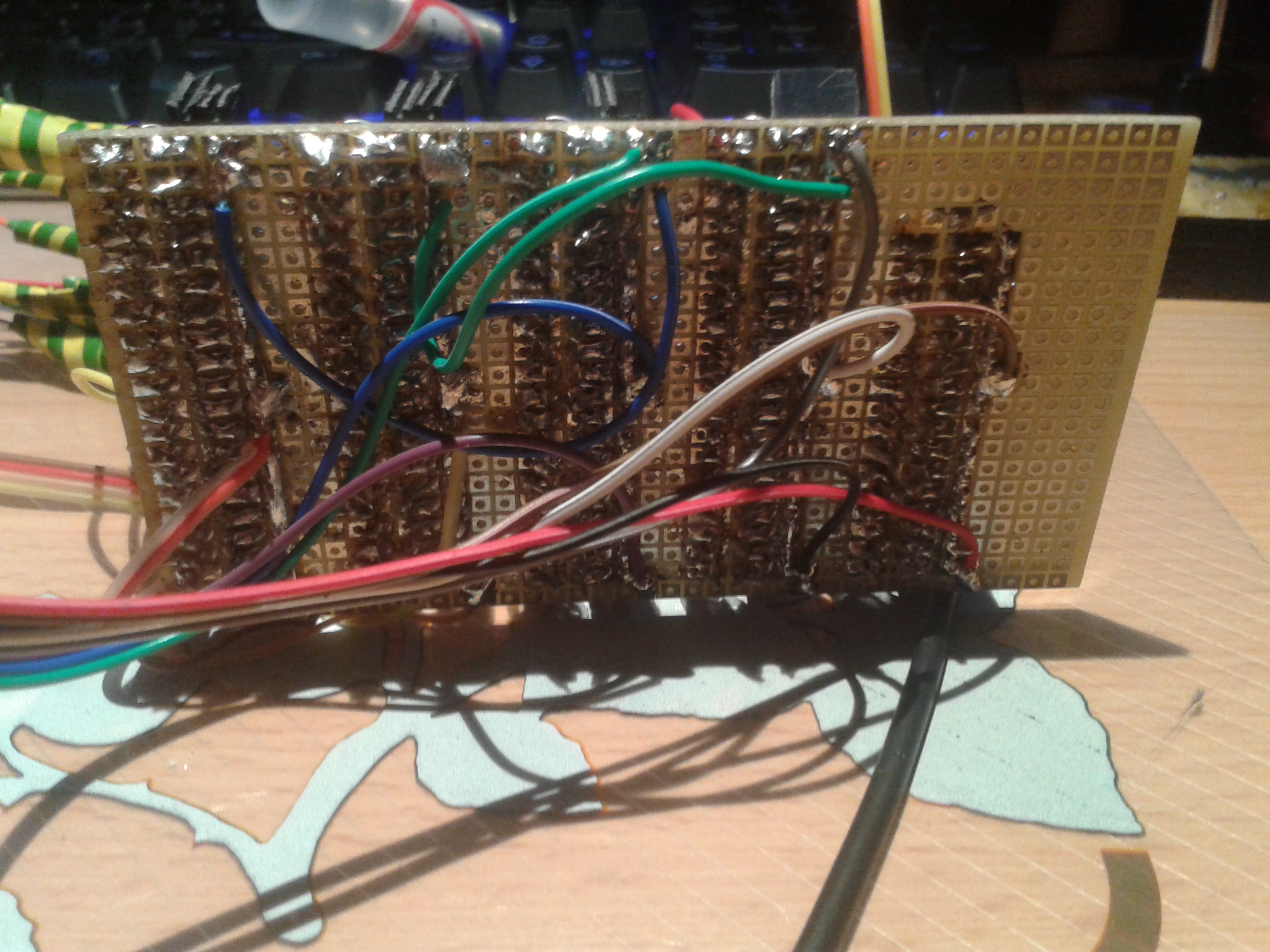

Następnie się zabrałem za układy wejściowe. Jeden MJoy16 jeszcze w kokpicie był i jakimś cudem w miarę działał... Raz na ruski rok... Drugiego MJoya wywaliłem i zacząłem majstrować własny układ o mniejszych możliwościach, ale za to działający w każdych warunkach
No i następnie przyszło wszystko podłączyć i zdjęcia porobić

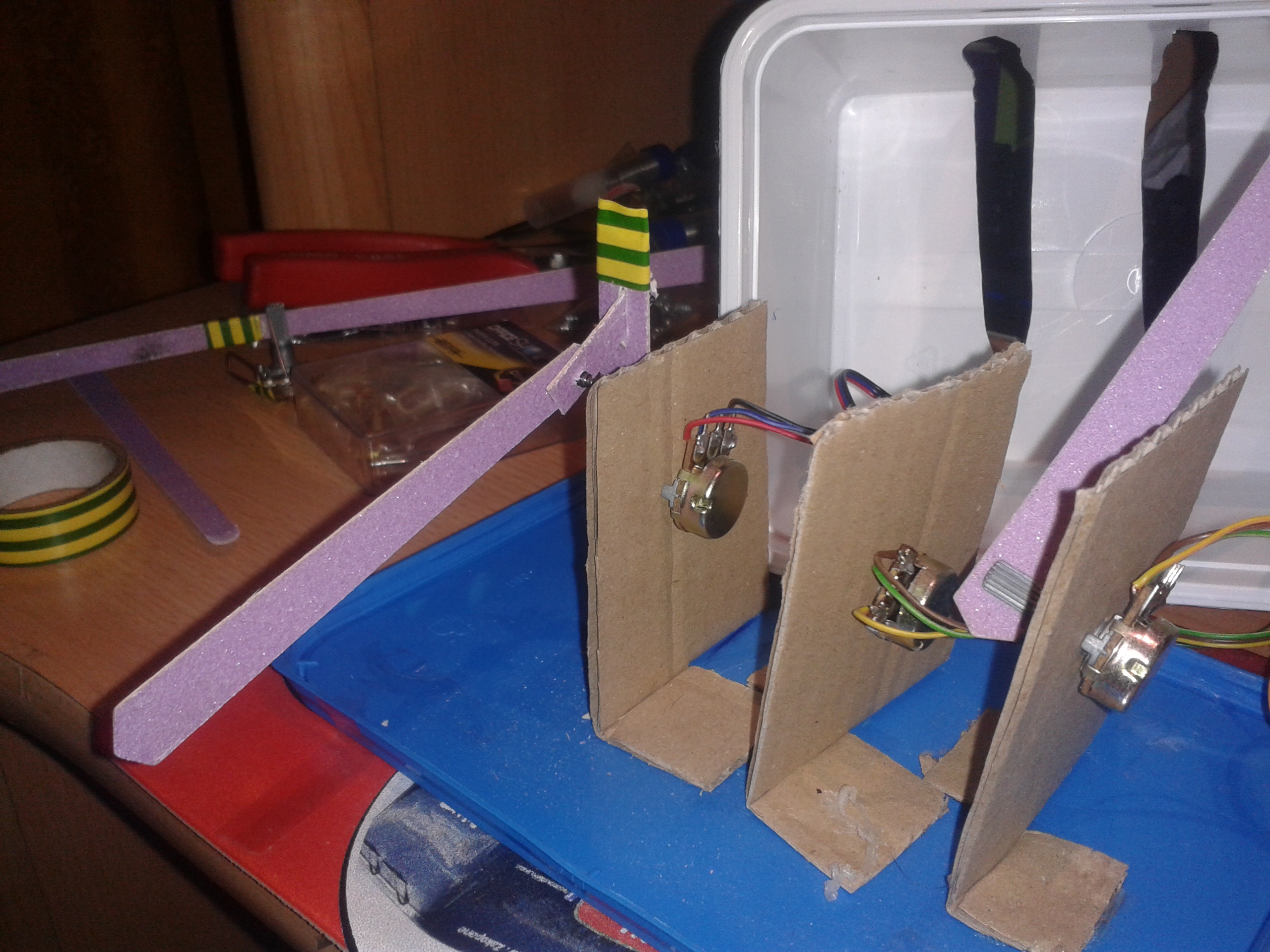

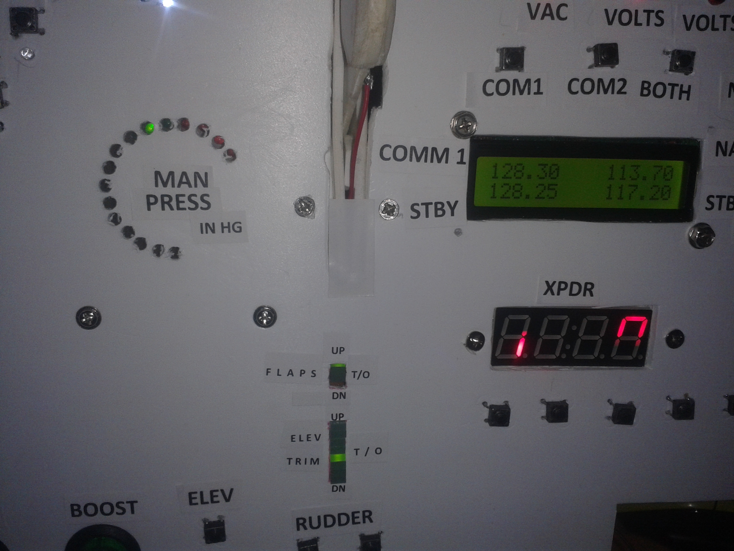

Na początku moduł kontroli silnika, czyli przepustnica, skok śmigła i mieszanka. Zaprojektowałem sobie fajnie całość w Fusion 360 i wydrukowałem i jakimś cudem nie robiłem wtedy zdjęć tego... No więc dalej. Chciałem więcej PCB. Ale nie chciałem znowu męczyć się z transferem chemicznym. To przerobiłem sobie starą drukarkę na naświetlarkę 3D
Pierwszą płytką był układ skrzyni biegów do ETS2, ale to pominę, bo to nie o tym kokpicie xD
Następnie przyszedł czas na usunięcie MJoya i pozostałych moich układów. Powód był prosty: nie działało to tak jak chciałem. w moim układzie wyjściowym coś cały czas się resetowało, układ wejściowy był dość mały, a MJoy to szkoda godać. A do tego czasem jaki lut puścił to dajcie spokój z nurkowaniem w tym ogromnym spaghetti kabli. No dramat po prostu

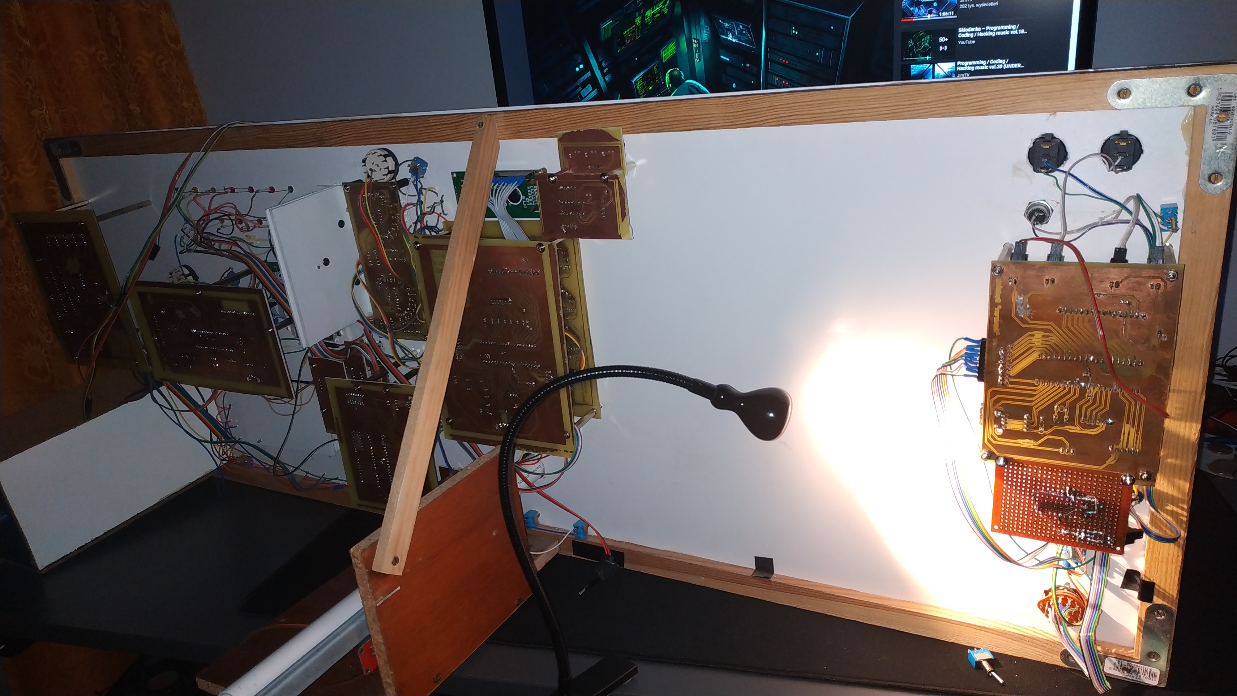

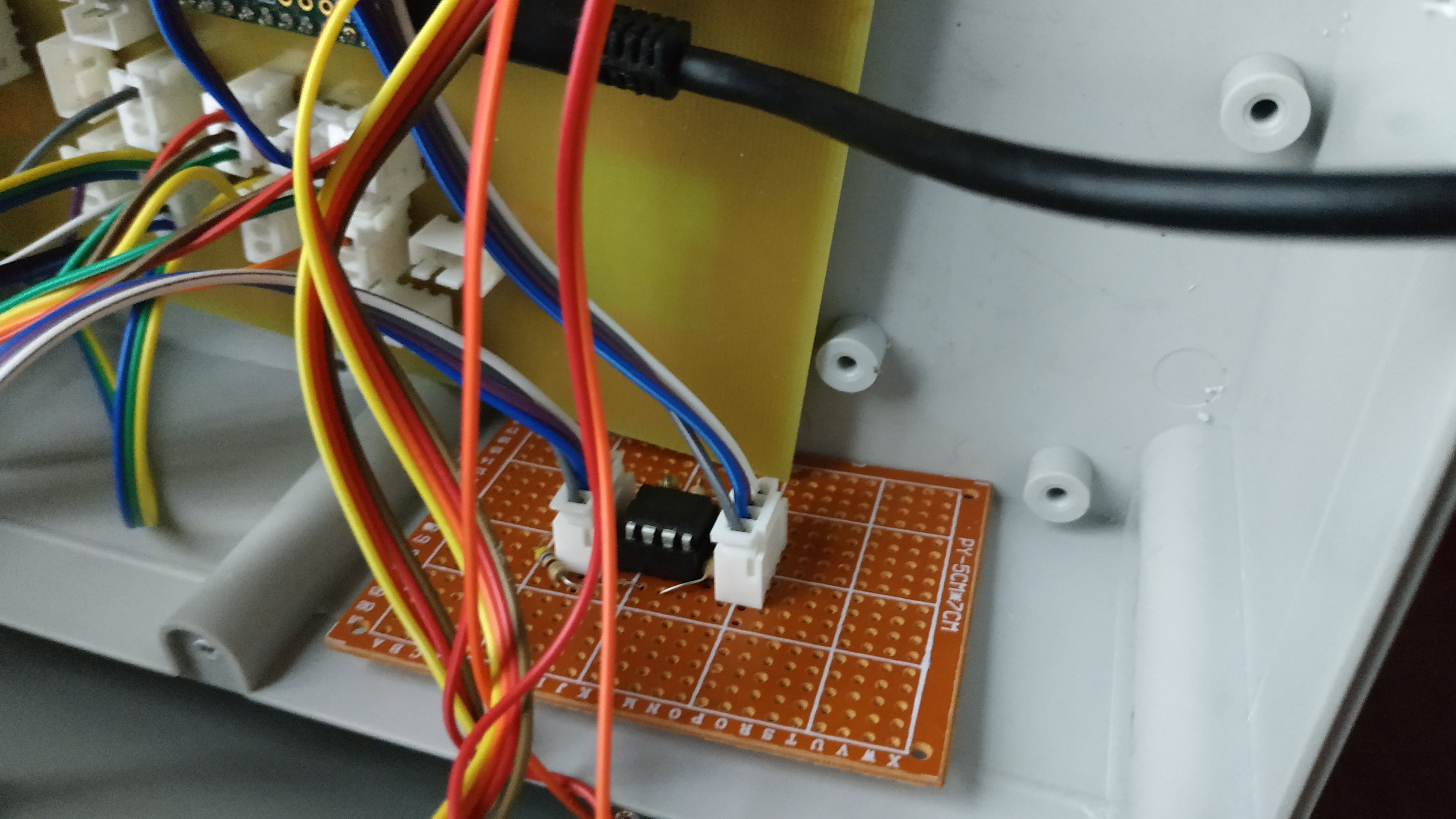

To zacząłem robić to tak jak jest teraz. Czyli moduły kompletne. Jeden moduł obsługiwać miał i wyświetlacze i przyciski, które są tematycznie "zgodne". No czyli najprościej mówiąc jeden moduł - jedna funkcjonalna część kokpitu. Dodatkowo zamiast układów głównych do komunikacji kokpit-komputer opartych na dwóch Atmegach 16 kupiłem układ Teensy 3.5 z 32 bitowym prockiem ARM Cortex M4. Ogromny krok do przodu, ogromne możliwości. Następnie kwestia czasowa przy testowaniu działania Teensy z modułem to zacytuję z poprzedniego forum:

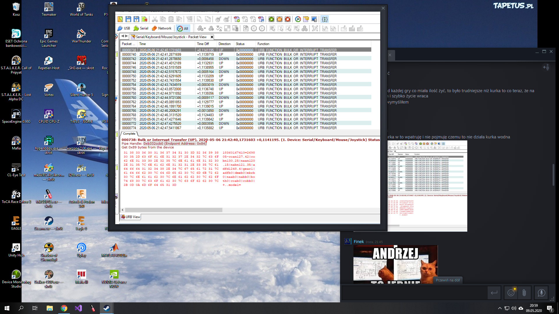

Zabrałem się za pisanie kodu i testowanie jak to tam działa. No działało perfekcyjnie. Płytka wysyłała dane o stanie przycisków i przełączników. Odbieranie danych i wyświetlanie ich na wyświetlaczu też działało piknie :juppi: Zatem pierwsza płytka input-output gotowa i działa za pierwszym razem :D A dzięki analizatorowi stanów logicznych zacząłem sprawdzać czy wszystko dobrze się komunikuje no i jak szybko to działa... No i tu było już gorzej... Wysyłało piknie, ale wolno. Za wolno. Długo mi zajęło szukanie przyczyn i optymalizowanie.
Na początku prędkość samej komunikacji to 9600 bps. Czas od końca jednej komunikacji do końca drugiej to 0.1183 s. Wydaje się mało. Ale wszystko zależy od punktu widzenia... Jeśli komunikacja input i output, czyli pełny cykl, z jedną płytką zajmuje 0.1183 s to przy załóżmy 10 płytkach (jeszcze nie wiem ile ich będzie) zakładając 100% skuteczność transmisji zajmie ponad sekundę dla konkretnej płytki. Opóźnienie sekundowe jest bardzo zauważalne.
Zatem przyspieszyłem samą komunikację z 9600 do prawie max dla najwolniejszej płytki, czyli na 230400 bps. Osiągnąłem pełny cykl w 34 ms... Nawet nawet, ale nadal za wolno. 34 ms * 10 to opóźnienie zauważalne dla oka. No i widać w analizatorze, że w tej transmisji, że między transmisją kanału 1 (odbieranie) a kanału 0 (wysyłanie) jest spora dziura. Zasadniczo większość komunikacji to oczekiwanie. Musiałem wykryć dlaczego od odebrania rozkazu nadawania wolniejsza płytka czeka z rozpoczęciem nadawania. Po obcinaniu kodu doszedłem do przyczyny: odświeżanie wyświetlacza tyle trwa. Gdy przestałem wyświetlać dane to jak widać komunikacja znacznie przyspieszyła. Dziur nie było, a pełny cykl zajmował tylko 4.832 ms. Taką prędkość mogę zaakceptować :) Ale... Na wyświetlaczu bym chciał coś widzieć mimo wszystko :D Więc zoptymalizowałem kod coby odświeżanie wyświetlacza było tylko wtedy gdy wyświetlana zmienna ulegnie zmianie i dodatkowo coby odświeżał tylko tą jedną zmienną. Cykl 5.098 ms i praktycznie zero dziur :juppi: Takie transmisje to ja rozumiem :D
W pełni zadowolony zacząłem wszystko składać, wiercić, lutować. Gdy wszystko zamontowałem nagle sobie przypomniałem, że cholibka przełącznik otwierania drzwi miał być inny, mniejszy... Raz wywierconej dziury nie zmniejszę :cenzura: A to jest ważne. Tak jak poprzednio przełącznik drzwi jest zaraz obok przełącznika oświetlenia kokpitu... Raz w czasie lotu zdarzyło mi się te przyciski pomylić... I otworzyć drzwi na 10 000 stopach... Nie polecam. Pasażerowie chcieli odszkodowanie i znów moja linia zbankrutowała... A teraz znowu te przełączniki są obok siebie... Więc postanowiłem dodać drugi poziom zabezpieczenia przez drugi przełącznik "stacyjkę" i zrobić tak żeby tylko włączenie obu przełączników otworzyło drzwi. Dorobiłem dodatkową płytkę, przykręciłem ją do już gotowej płytki, podłączyłem wszystko i działa :D Teraz nie ma opcji abym przypadkiem otworzył drzwi w czasie lotu :juppi:
Poskładałem, przykręciłem, podłączyłem, działa nadal :D Zatem pierwszy pełnoprawny moduł kokpitu gotowy :) Ilość kabli mocno zredukowana, parę kabelków jedynie z przełączników i wyświetlacza do płytki, zamiast jak wcześniej wszystkie kable z przycisków do spaghetti na środku. A do głównej płytki idą tylko cztery kable (zasilanie i transmisja danych dwukierunkowa). Więc całe to spaghetti zmieni się w jedynie kilka poczwórnych kabelków :) No i potem jeden kabel do podłączenia płytki z PC i jeszcze zasilanie całego kokpitu (dwa kable). Wygląda i działa to piknie :juppi:

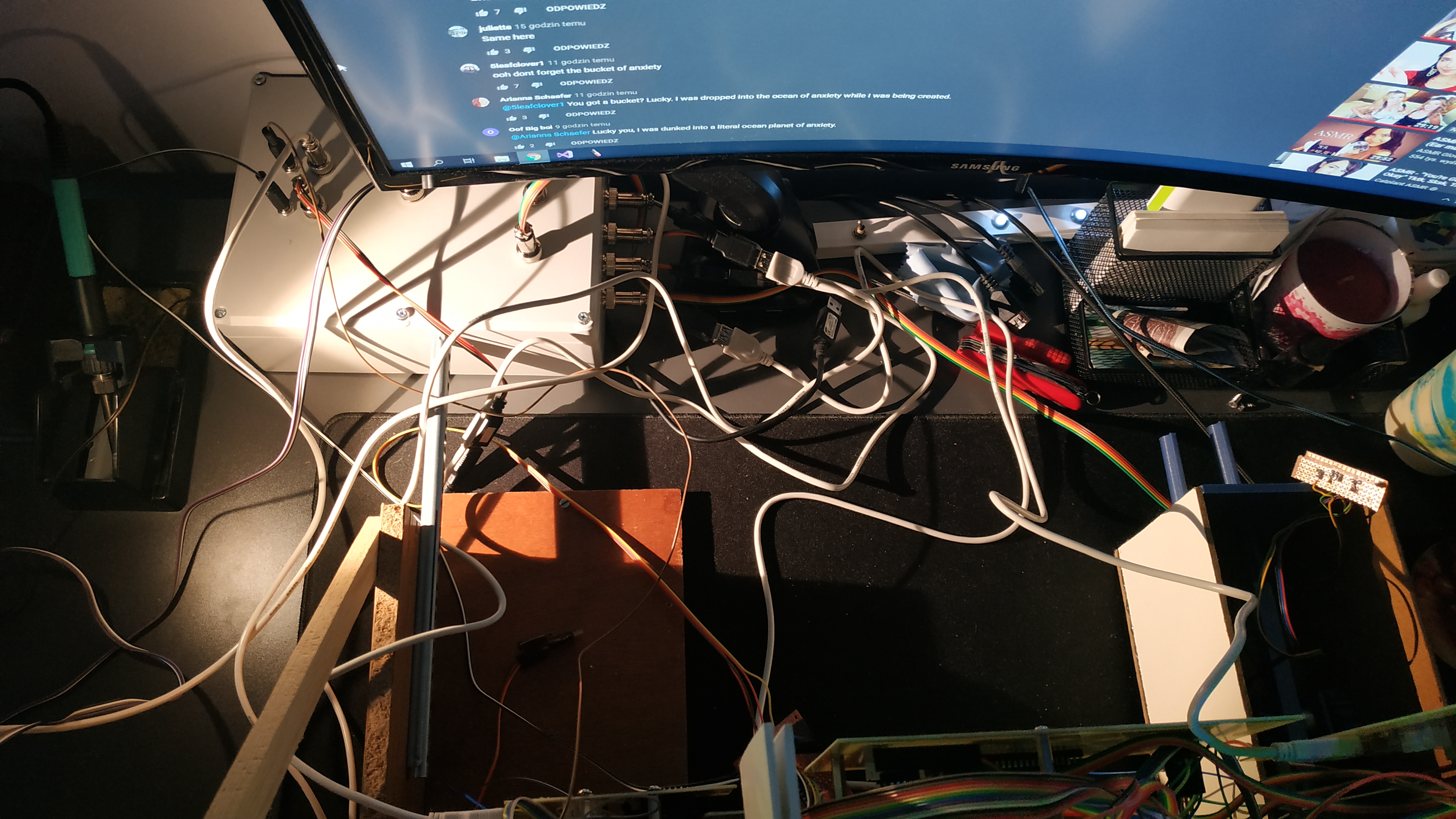

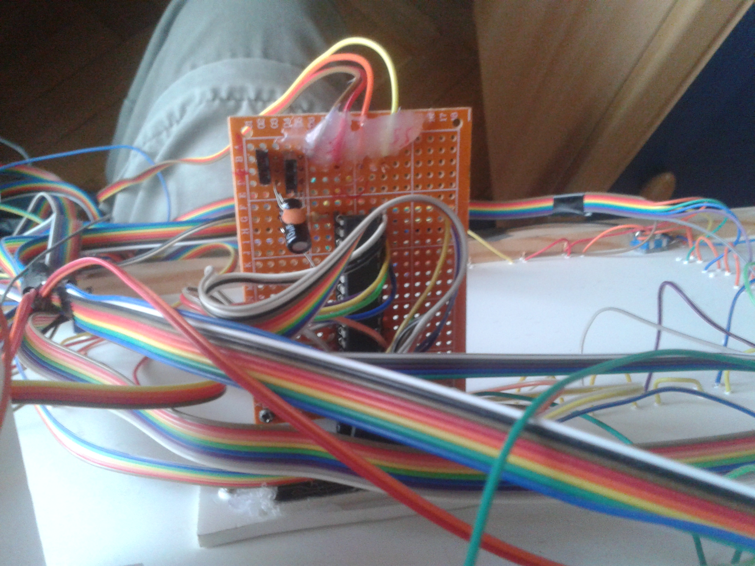

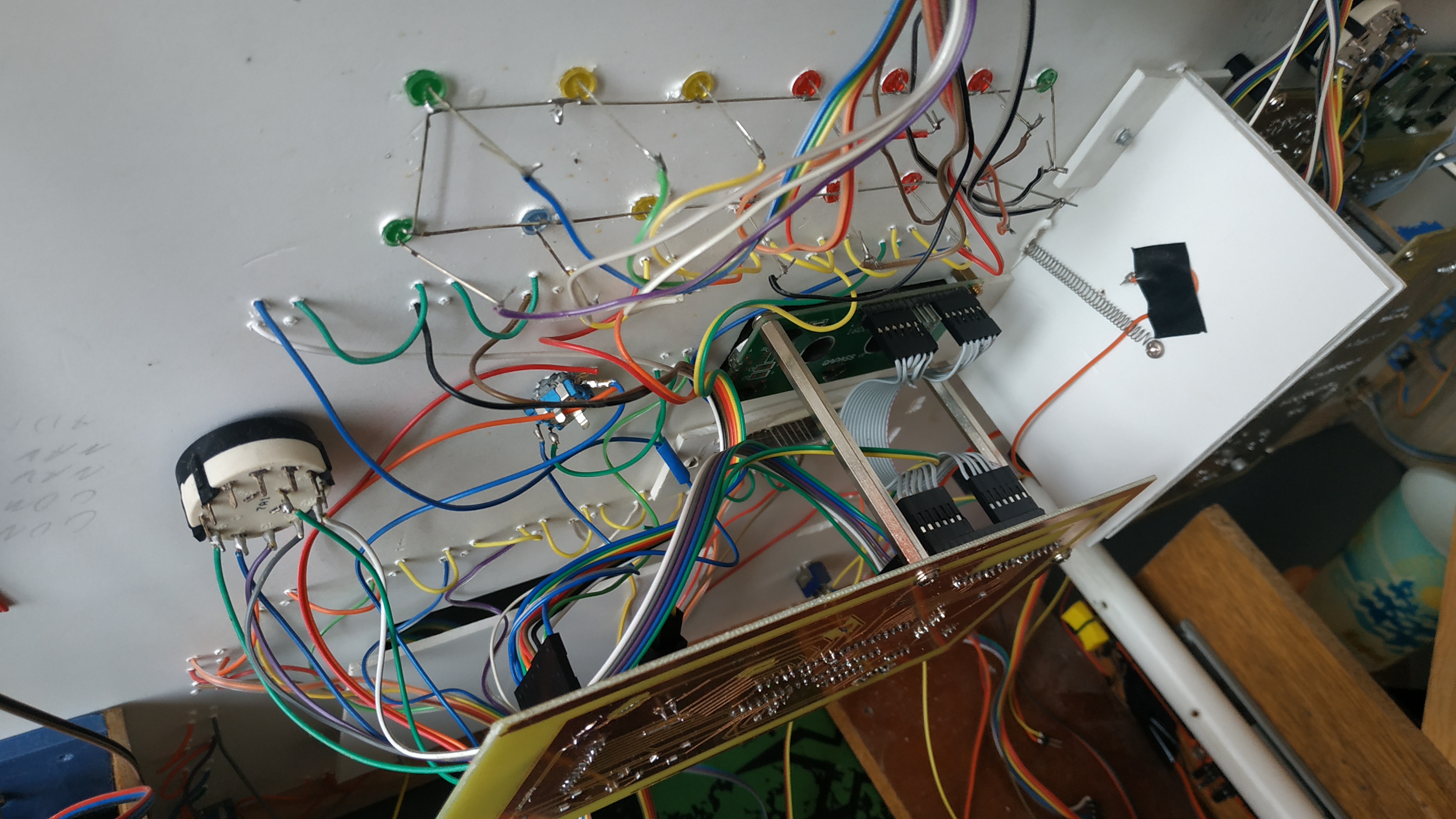

Następnie masa błędów, poprawek błędów, egzorcyzmów, luźnych kabli, kolejnych płytek itp.

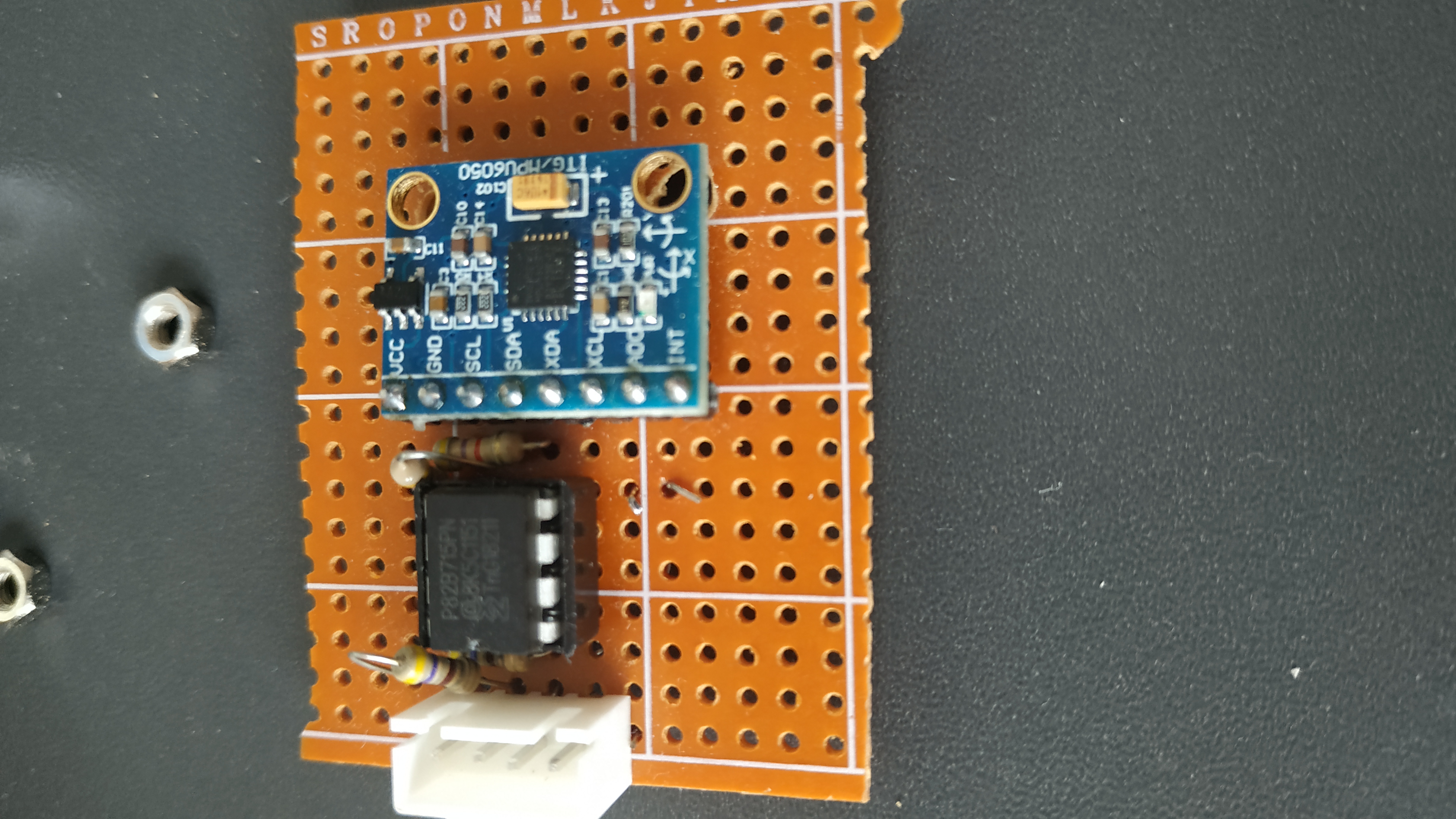

Następnie zabrałem się za FreeTrack. A raczej jego zamiennik, bo cholibka z FreeTrackiem się namęczyłem a i tak nie był łatwy i przyjemny w obsłudze. Masa ograniczeń, zależność używania od pory dnia i pogody. Nakładanie się na siebie punktów... No nie podobało mi się to więc zmajstrowałem własną wersję czegoś co nazwałem MPUTracek. Oparte to było na układzie MPU6050 czyli żyroskopie i akcelerometrze. Zaprogramowałem, podłączyłem, przetestowałem działał

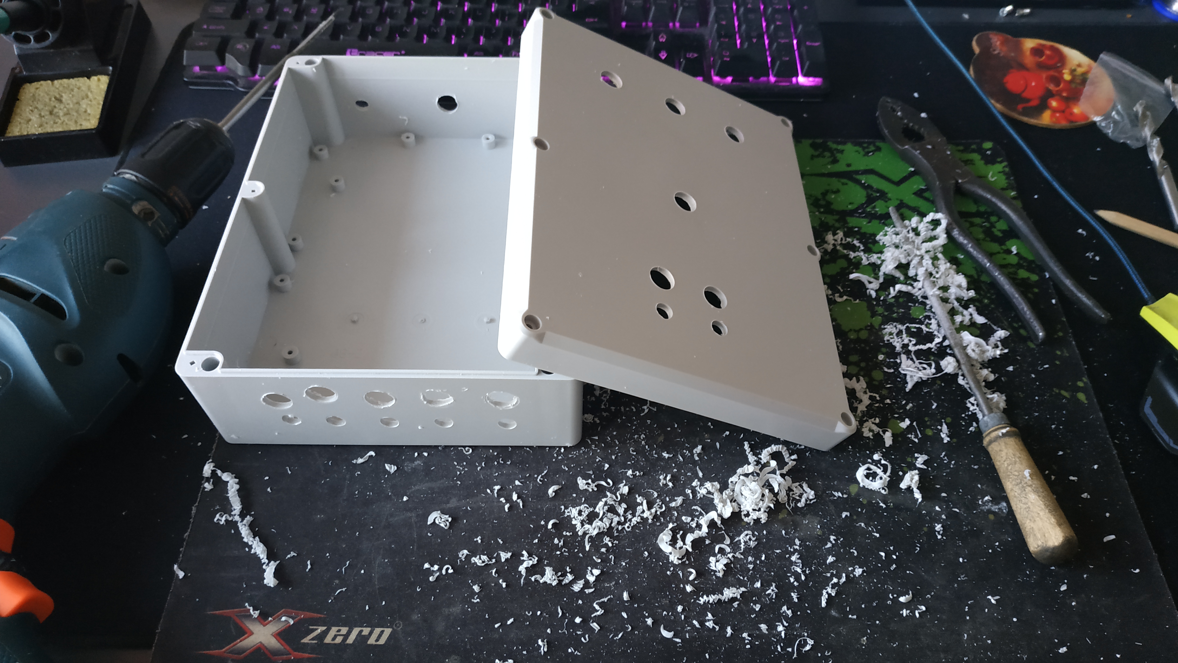

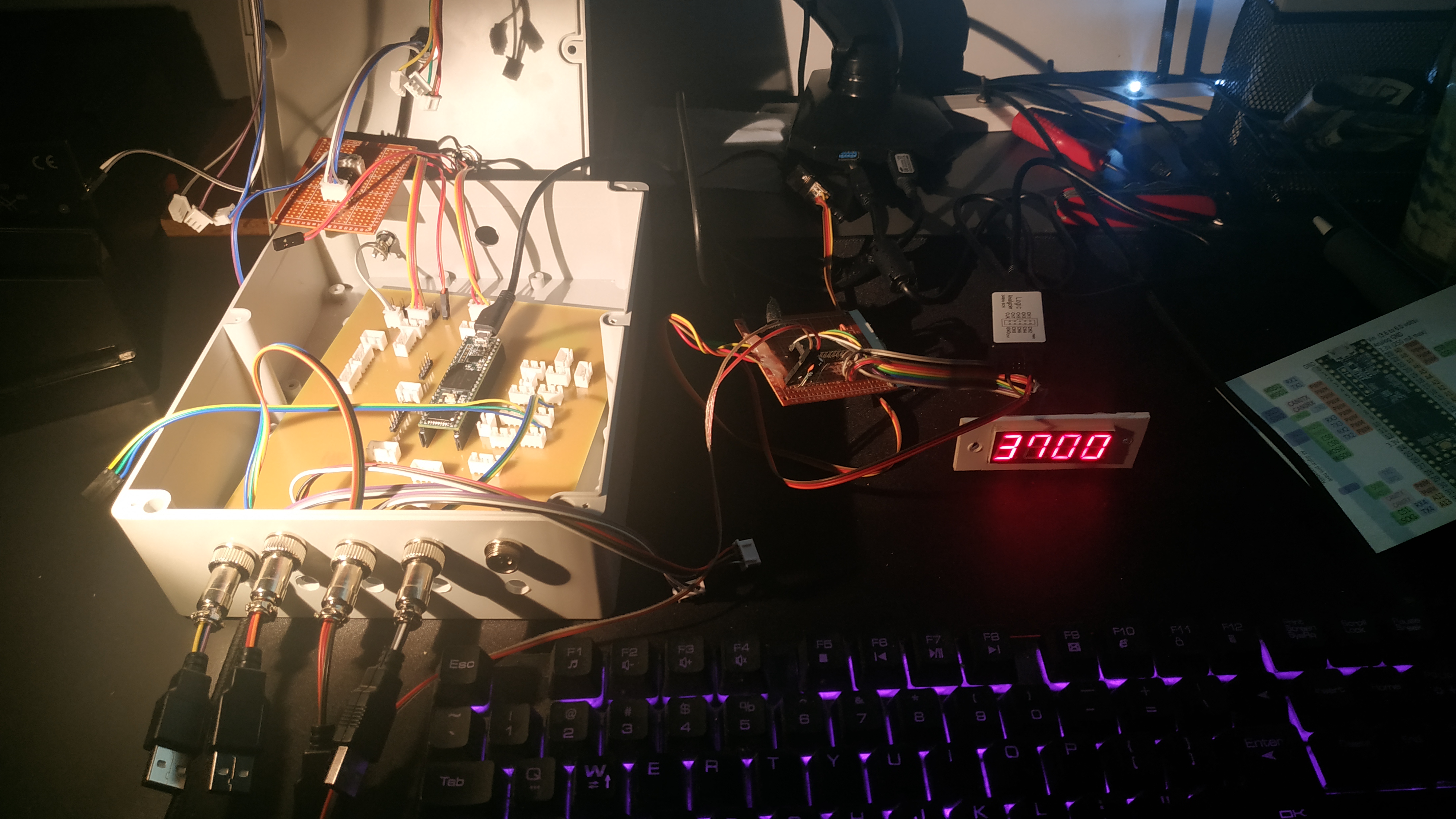

Następnie machnąłem ostatnie płytki, zmajstrowałem obudowę do płyty głównej z Teensy 3.5, podłączyłem, poskładałem i inżynierkę o tym napisałem
Koniec tego co było na poprzednim forum i przed inżynierką. Od tego momentu nowości

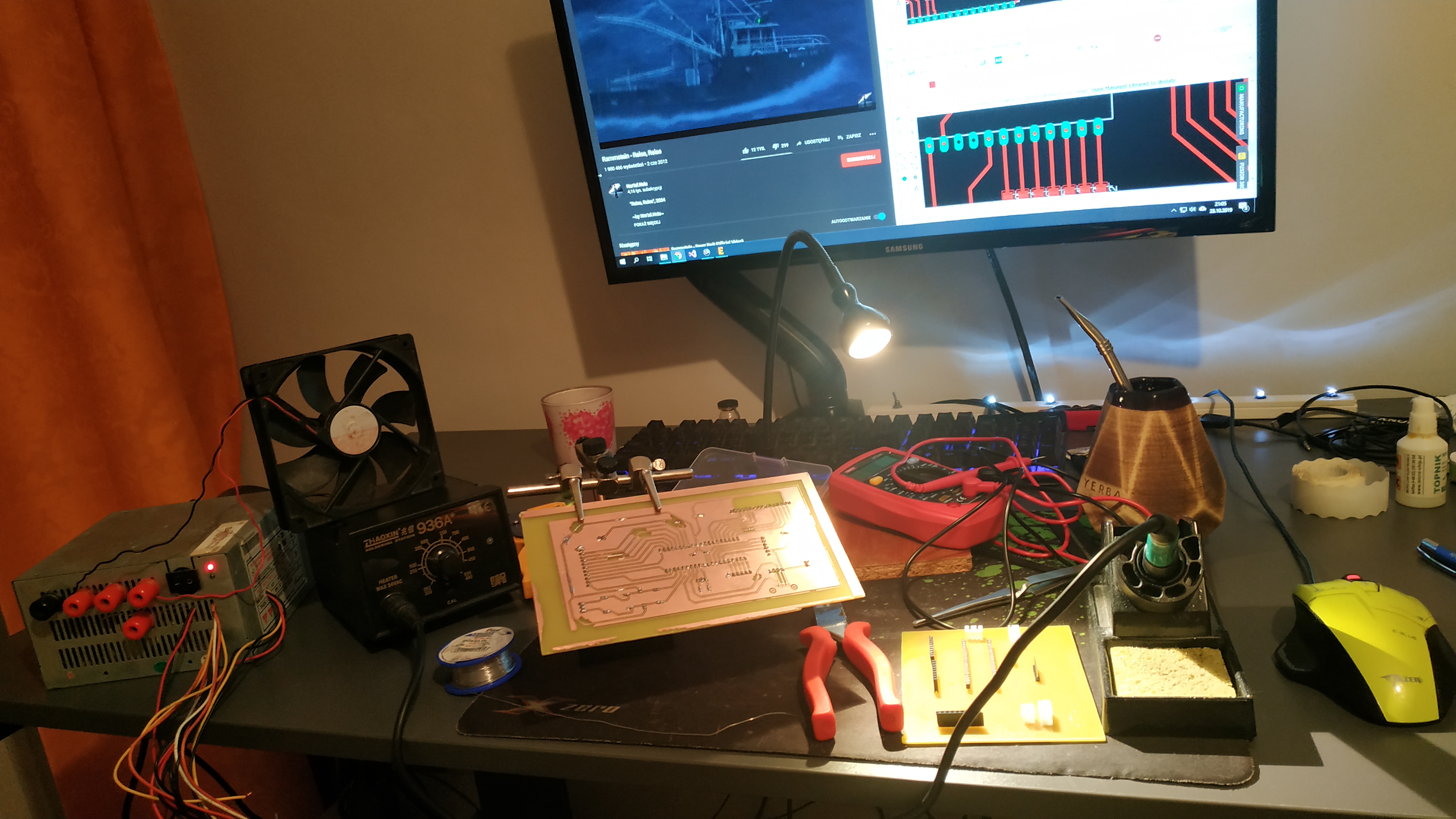

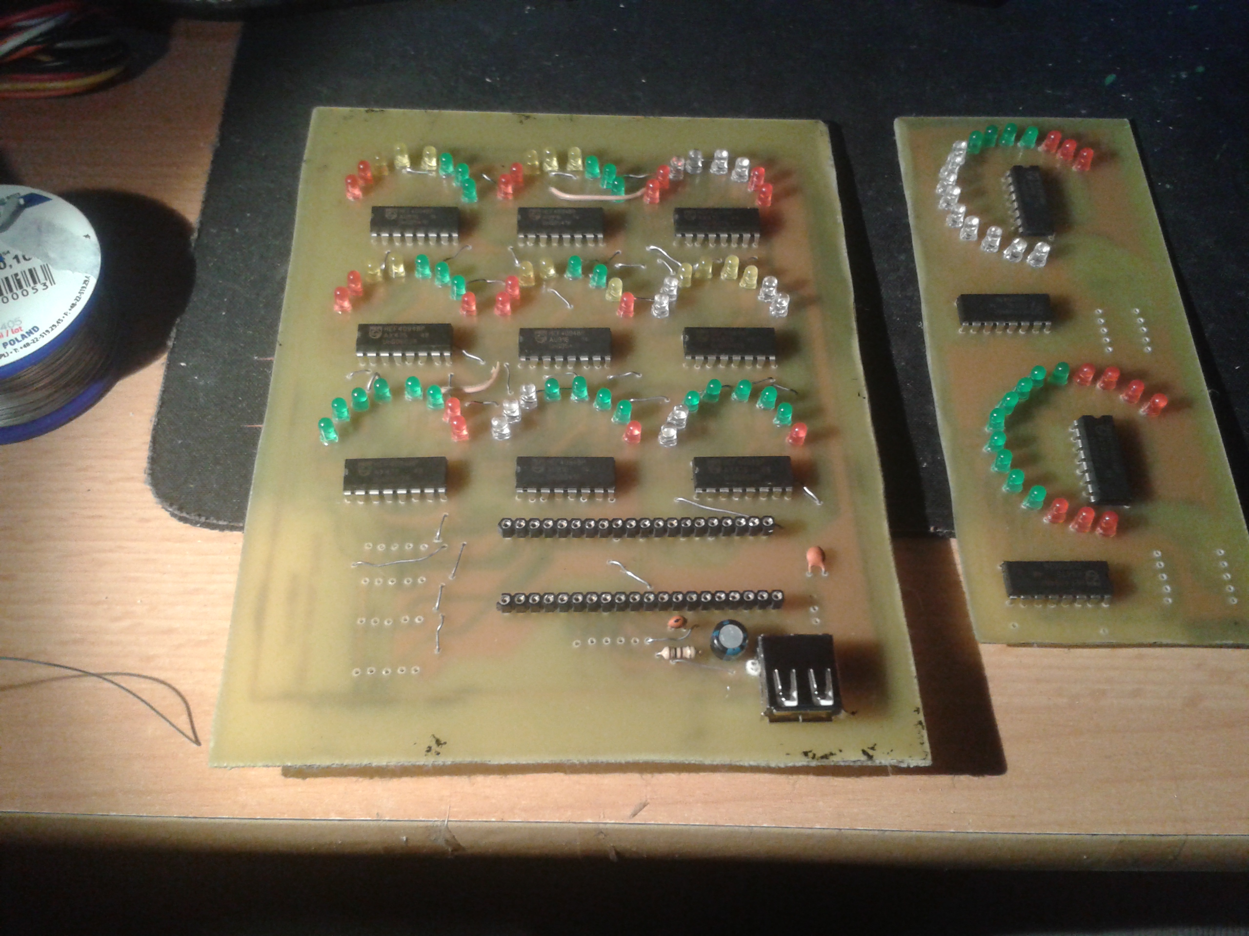

Więc najpierw niestety dość nieciekawa wiadomość... Moje dwie pierwsze PCB... 104 diody... Po załatwieniu mi zaliczeń przez całe studia... Na sam koniec inżynierki... Przestała działać :beksa: :beksa: Podpinam ją do płyty głównej, brak reakcji. Próbowałem wszystkiego co wiedziałem. Dosłownie wszystkiego. Wymieniałem ATmegę na nową, próbowałem zmian w kodzie, sprawdzałem czy może gdzieś się zwarcie nie pojawiło albo czy lut nie puścił. No wszystko wyglądało dobrze. Tylko nie działało. Sprawdziłem analizatorem stanów logicznych co tam się w komunikacji dzieje. Po SPI wszystko ładnie przychodziło. Sprawdzałem specjalnie na pinach procesora, żeby nie było, że jakiś kabel nie działał. Na pinach SPI procesora analizator pokazał, że dane są prawidłowo wysyłane. Zaprogramowałem procesor żeby te odebrane dane przesłał dalej po UART i podłączyłem analizator do wyjść UART... zamiast ciągu znaków wysyłał jedno długie 255 zakończone błędem ramki... Nie rozumiałem o co się rozchodzi, uznałem, że nic nie mogę już zrobić i teraz minuta ciszy.

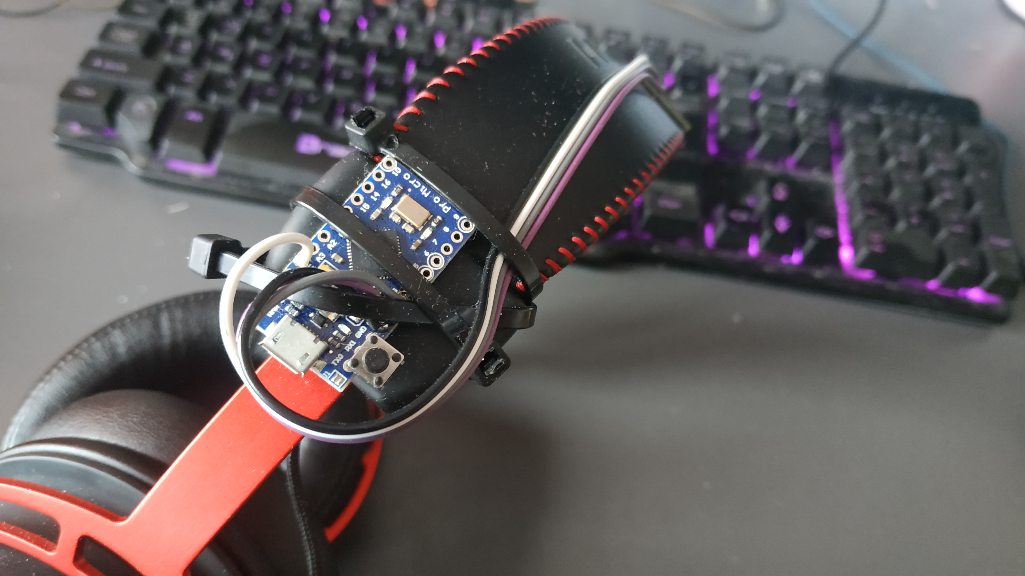

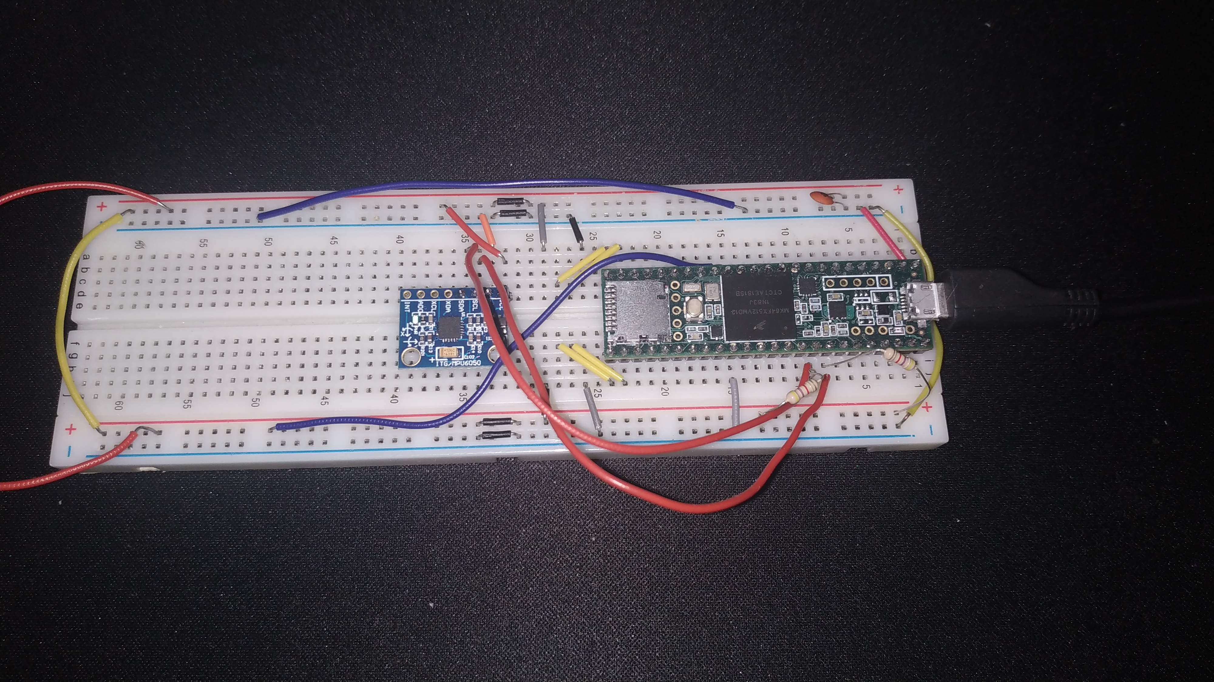

Więc ruszyłem dalej. Zająłem się zamontowaniem MPUTrackera na słuchawkach i się pojawił problem, którego się spodziewałem. MPU6050 komunikuje się po I2C. Jest to komunikacja dobra na krótki zasięg... 2 metry kabla to już linia długa. Zastosowałem układy wyższej impedancji pozwalające na komunikację I2C na dalsze odległości i wszystko działało. A przynajmniej tak mi się wydawało
Następnie pojawił się kolejny duży problem. Mój pierwszy w życiu większy projekt: zasilacz warsztatowy, którego zmajstrowałem ze starego zasilacza komputerowego... Zasilacz, który zasilał dosłownie wszystkie moje układy jakie kiedykolwiek zmajstrowałem. Zasilacz o dużej wydajności prądowej... Dead short :beksa: :beksa: No nie powiem, że nigdy mi się nie zdarzyło zrobić przypadkowego zwarcia, ale te zasilacze mają w sobie układ przeciwprzepięciowy odłączający zasilanie gdy wartość prądu zostaje przekroczona. Ale żeby tak nagle dead short? Próbowałem coś poszukać, naprawić, ale zabawa z 230V i zasilaczem, który w ogóle nie chce się uruchomić to już dość niebezpieczne... Kolejna minuta ciszy
Czemu wszystko się psuje pod sam koniec inżynierki? :beksa:
Kupiłem nowy zasilacz, tym razem gotowy. Z regulacją napięcia 0-15V i regulacją max prądu wyjściowego 0.2-2A... W porównaniu z poprzednim zasilaczem co na 5V mógł wyciągnąć 30A... To tylko rozwiązanie tymczasowe jest... Zrobię sobie drugi zasilacz warsztatowy z zasilacza komputerowego.

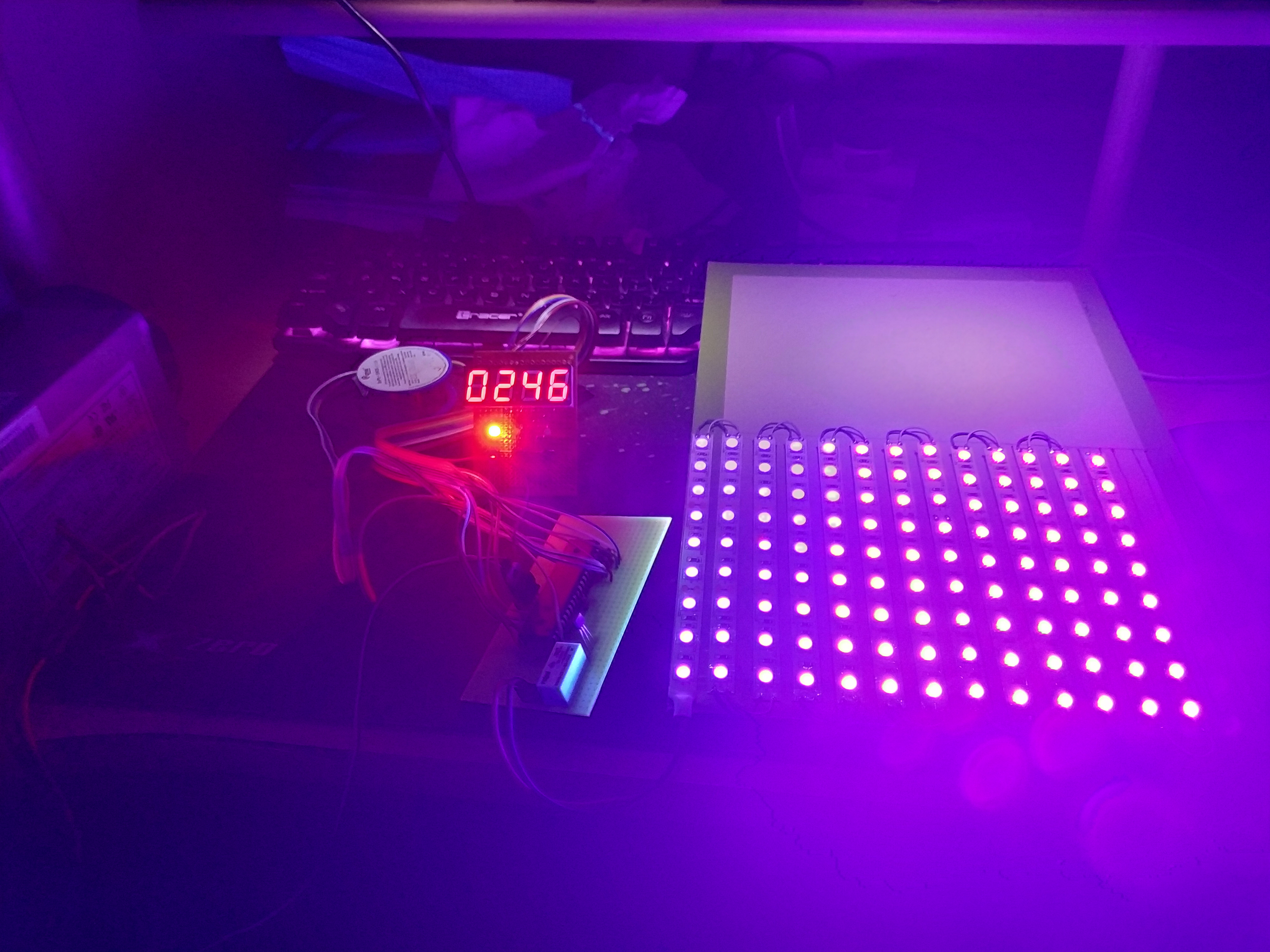

Trzeba było zmajstrować nowy układ za pierwsze PCB, które działać przestało. Oczywiste było, że na nowo 104 diod nie zrobię. Postanowiłem, że wykorzystam serwomechanizmy i machnę to tak jak jest w rzeczywistości: analogowo ze wskazówkami.

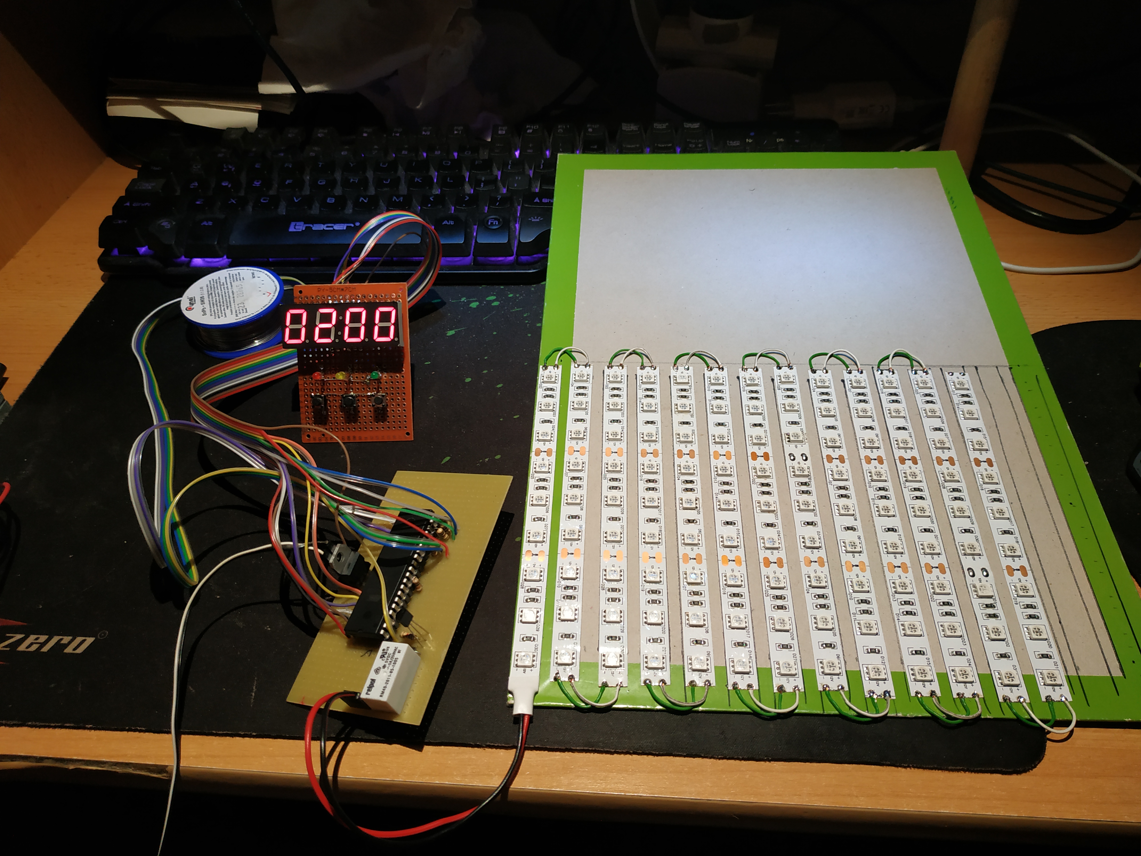

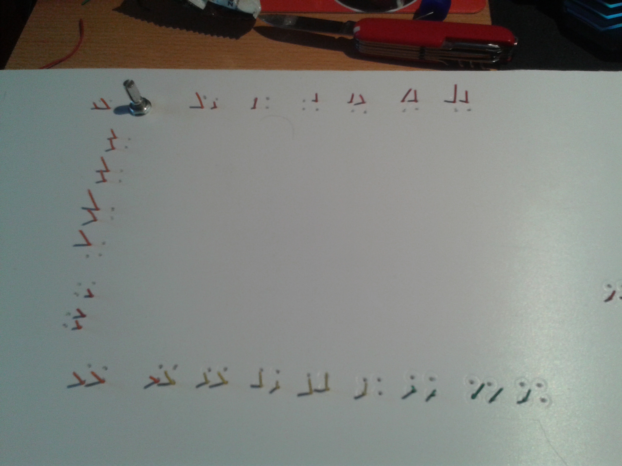

Rozpocząłem wydruki 3D, wydruki skal, złożyłem, wydruki 3D postanowiłem polakierować na czarno. Wziąłem lakier w sprayu, sznurek, powiesiłem sobie te wydruki i zacząłem lakierować... No i popełniłem błąd... Lakierowałem dłużej niż się spodziewałem w niewentylowanym pomieszczeniu bez gasmaski... Polakierowałem, powiesiłem do wyschnięcia, wróciłem do pokoju, wytarłem nos i... chusteczka w kolorze czarny mat :drapanie: :drapanie: No piknie :cenzura: 3 dni czułem zapach lakieru :fury
W kwestii tych elementów to przeliczyłem się z ilością wolnych kanałów PWM w płycie głównej. Muszę zamówić ekspander PWM. Żaden problem, będzie w wtorek i podłączę wszystko. Dodatkowo wydrukuję ładniejsze wskazówki, bo obecne mi się nie podobają. Do dwóch wskaźników większych muszę wydrukować przekładnie, bo serwomechanizmy mają ruch 180*, a tam potrzeba nieco więcej
Zająłem się też MPUTrackerem, który jak się okazało nie działa zbyt dobrze gdy do płyty głównej podłączone są moduły kokpitu. MPUTracker zacina się i mam tak ze 10 FPS. Naprawiłem już problem przez podłączenie MPU6050 do Arduino Pro Mini, które też zamontowałem na słuchawkach i teraz ciągnę tylko jeden kabel USB do słuchawek i wszystko ładnie działa
Jest to bardzo przyjemne w obsłudze. Wystarczy podłączyć, trzymać głowę nieruchomo 30 sekund aż się skalibruje i potem można kręcić głową dowolnie :D Dodałem też przycisk zerowania pozycji. Dużo przyjemniejsze niż mój poprzedni FreeTrack :D

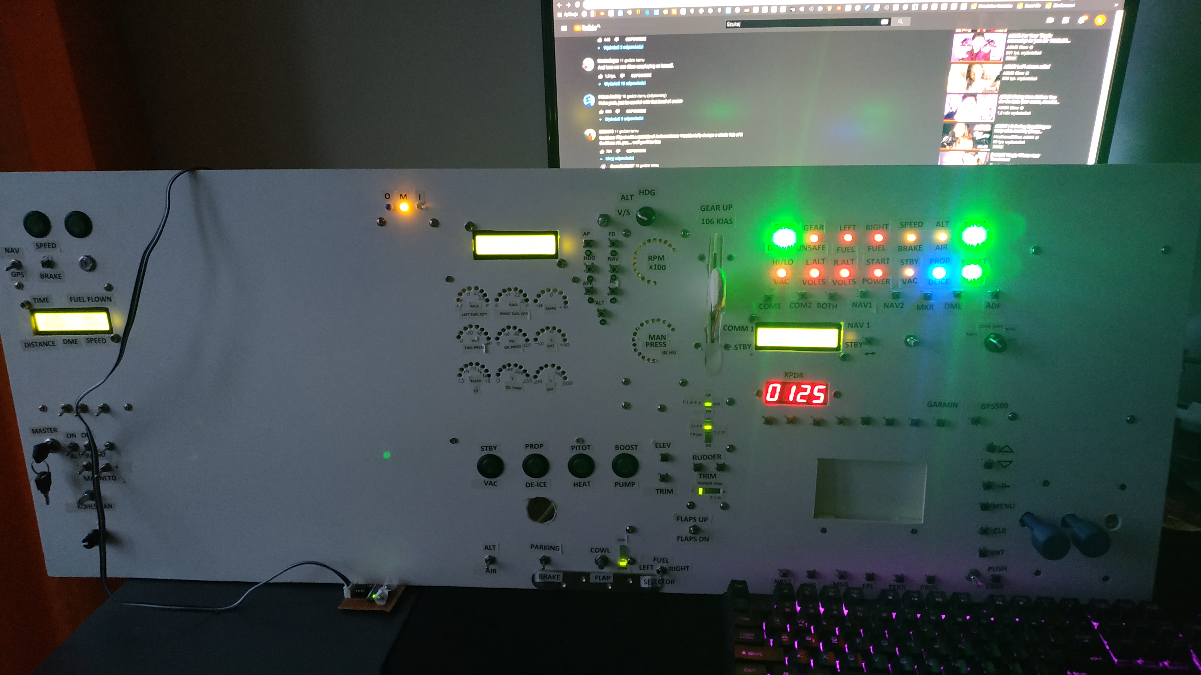

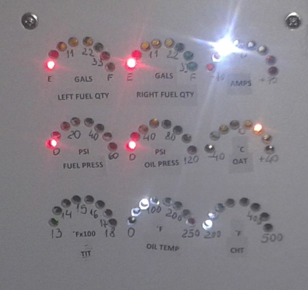

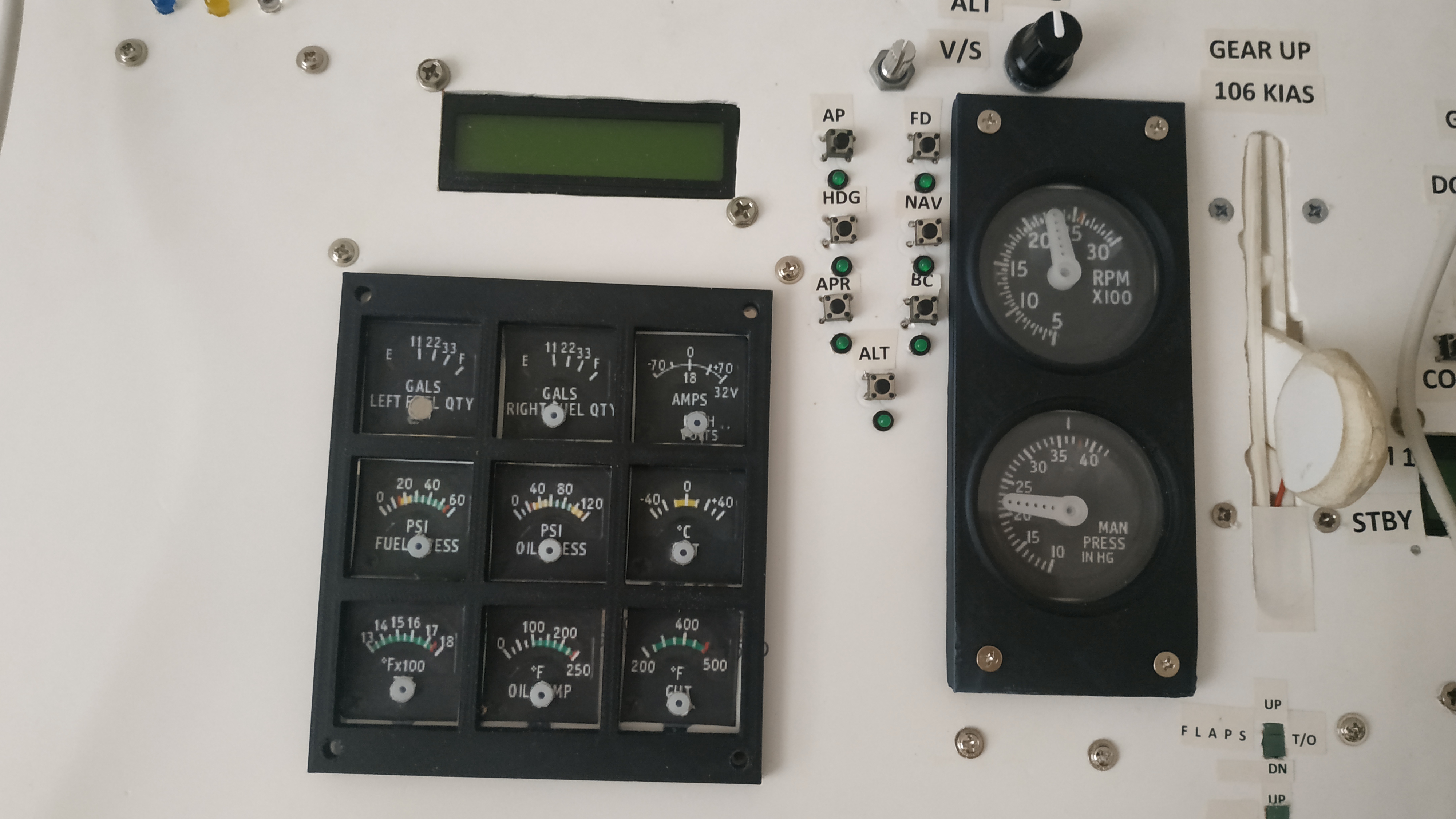

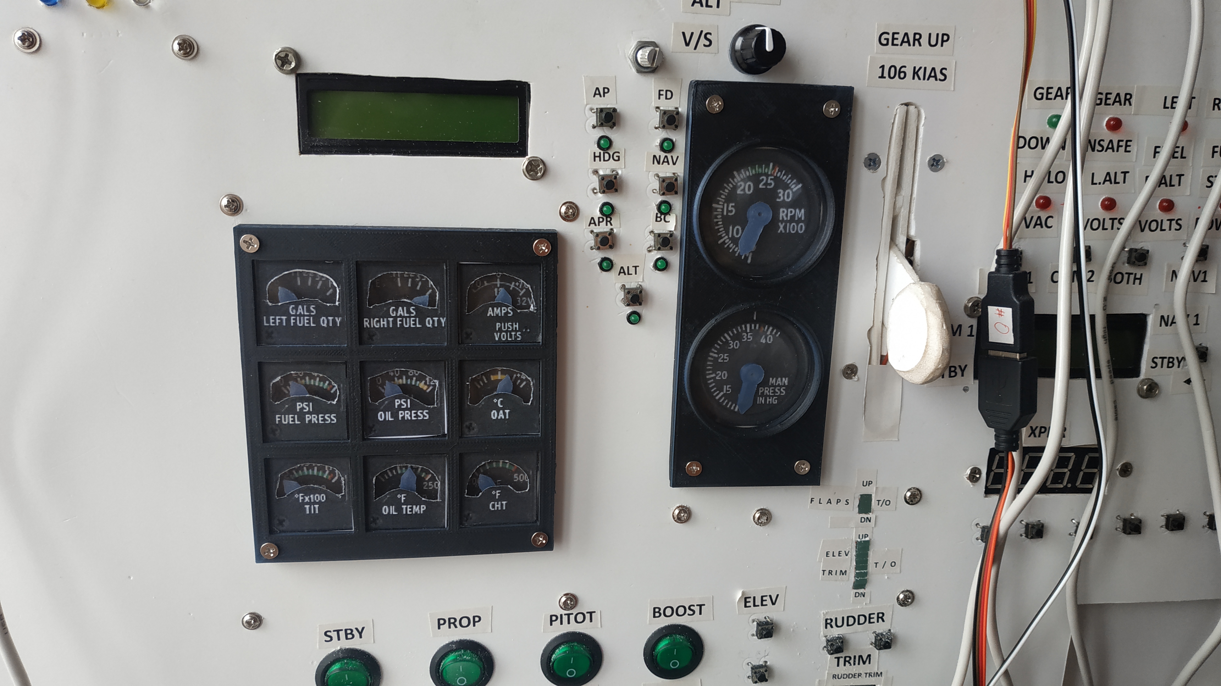

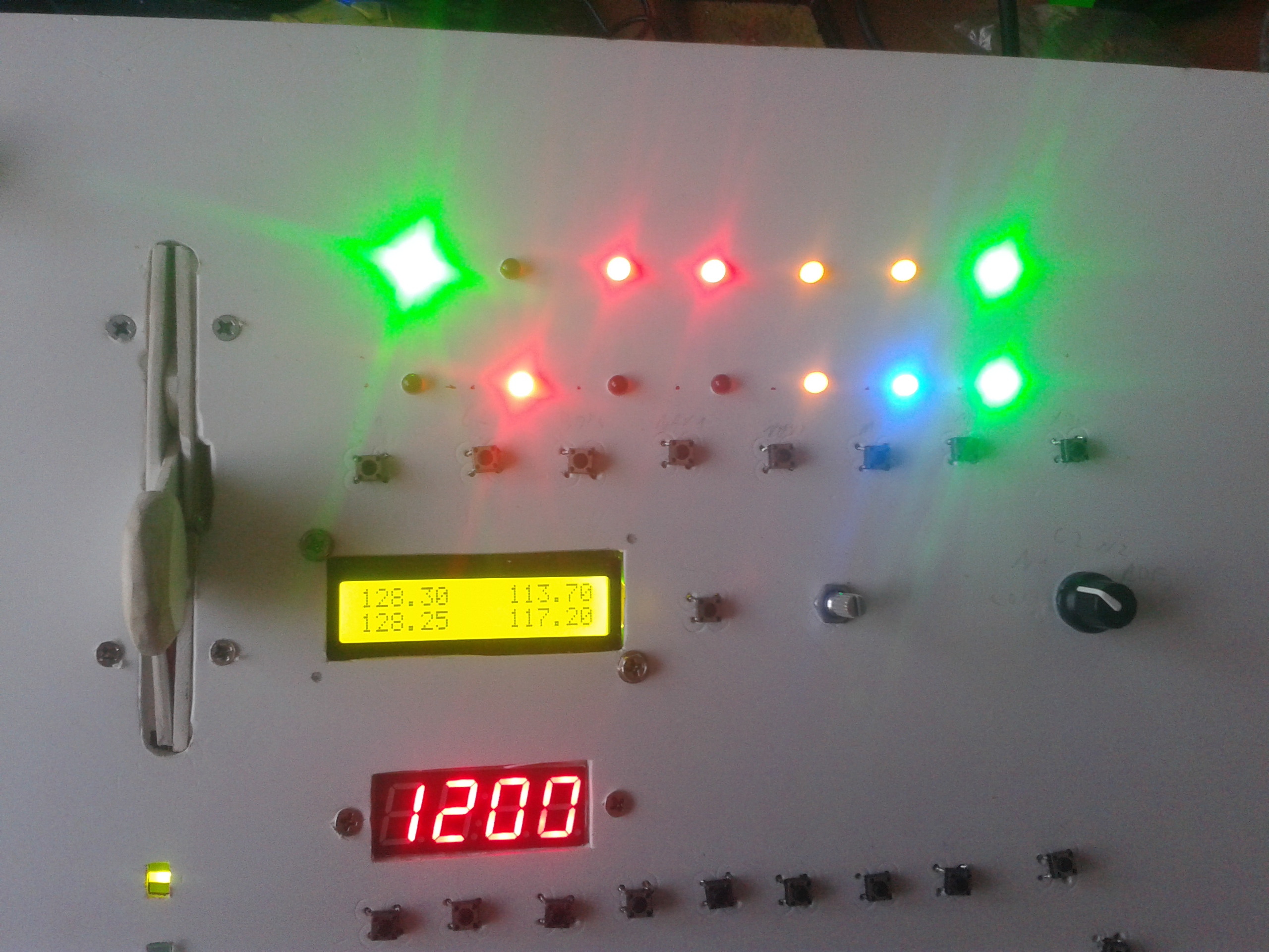

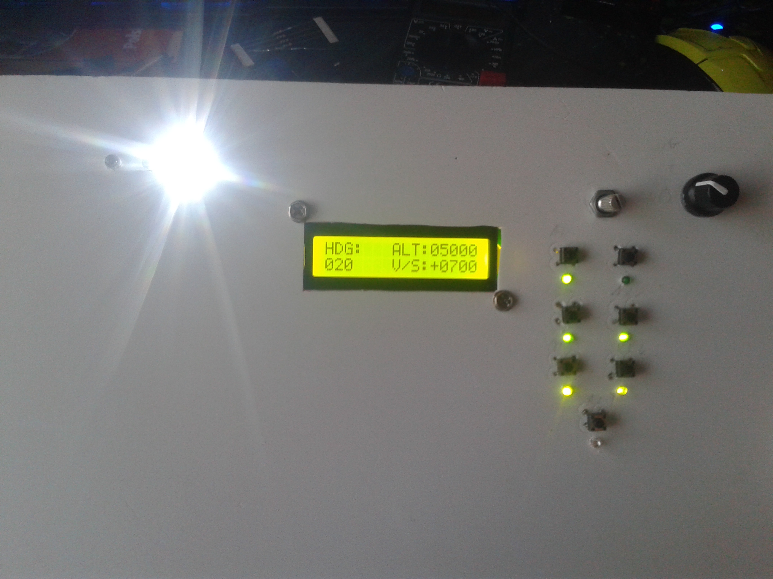

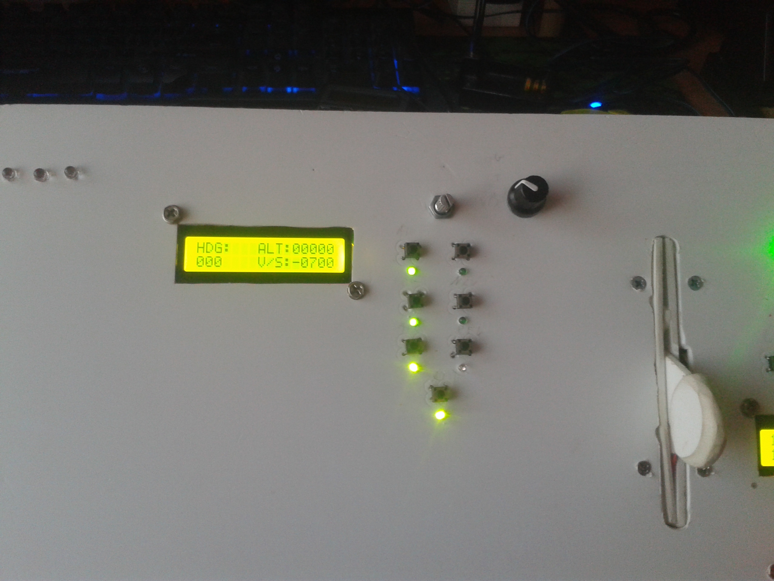

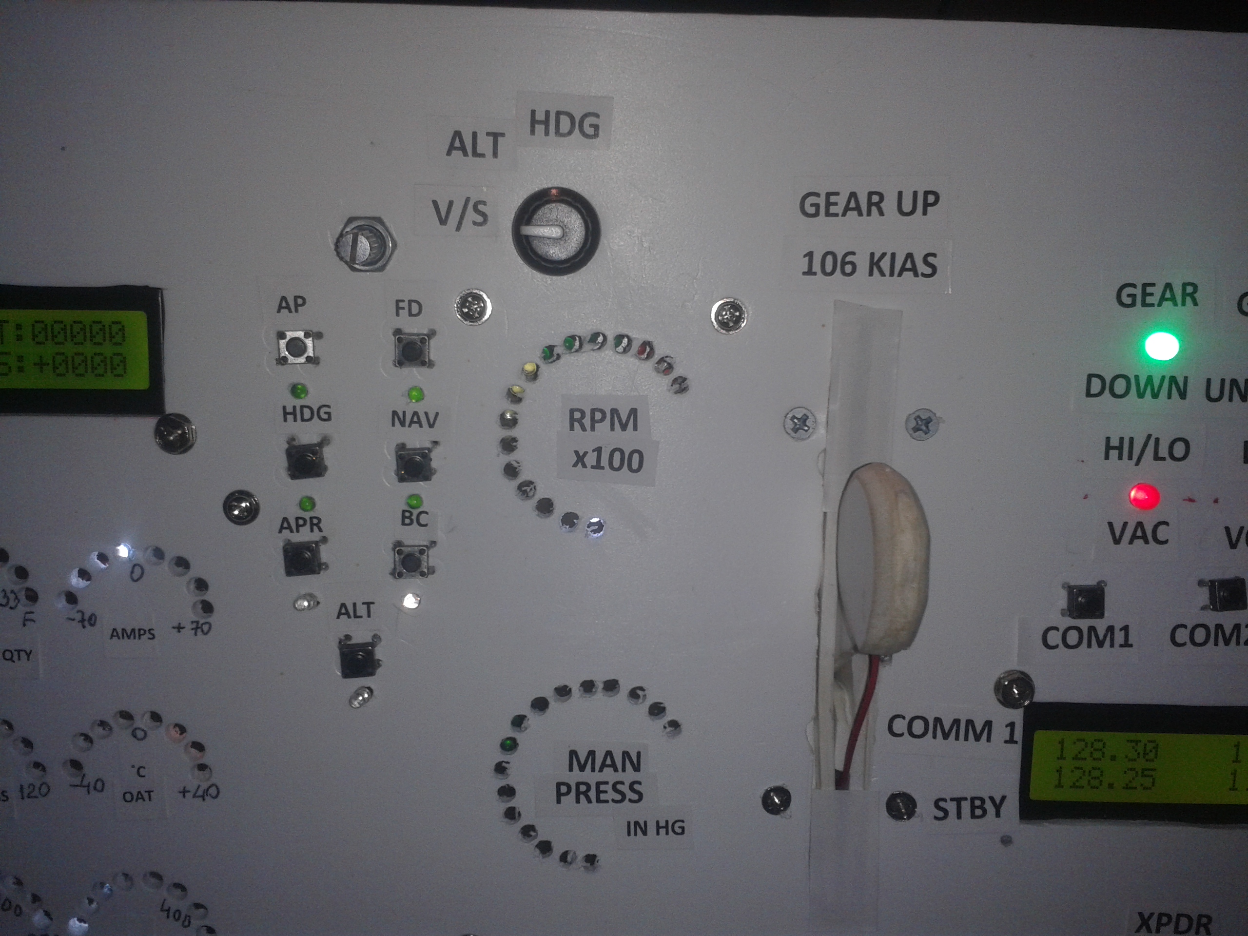

I nowiutkie wskaźniki zmajstrowane :D Wszystkie piknie działają, pokazują jak w kokpicie no i przede wszystkim wyglądają jak w prawdziwych kokpitach :jupi
Tak, wiem, że niebieskie wskazówki to tak trocha guzik widać, jeszcze czarne tło i w nocy kompletnie nic nie zobaczę. Ale już to obmyśliłem, zmienię wskazówki na białe jak kupię biały filament. A na noc zmajstruję jakieś zmyślne podświetlenie zegarów i będzie ładnie widać :D
Posty: 7074
Re: Domowy kokpit awionetki
Post autor: PL_CMDR Blue R » 29 lut 2020, 18:12
A nie ma fluorescencyjnych naklejek, aby w nocy świeciły? Bo na podświetlonym może być słabo widać samą wskazówkę.
PL_kanaron
Posty: 515
Lokalizacja: Katowice
Post autor: PL_kanaron » 29 lut 2020, 20:41
Są fluorescencyjne filamenty. Będę szukał jakiś próbek takiego filamentu, zwykle dają/sprzedają jakieś 10g, mnie w zupełności wystarczy i zobaczę jak to wygląda
Ewentualnie rozważam też filament lekko przeźroczysty i jakoś pomyśleć nad wydrukowaniem wskazówki z dłuższą osią żeby było co podświetlać od drugiej strony i by to wyglądało jak deska rozdzielcza w aucie
No i ostatni plan jaki mam to druknąć właśnie białym filamentem i zrobić jedną czy dwie diody wpuszczone w ściankę. Jedynie co mnie by się średnio podobało to to, że wyglądałoby to jak stare tanie zegarki z podświetleniem punktowym, które i tak za wiele nie daje
Ale każda z tych opcji (poza częściowo ostatnią) pozostawia problem niedoświetlonej tarczy... Boczne podświetlenie jakby wyszło ładnie to miałoby jakiś sens i jest to chyba jedyna opcja, bo od tyłu nie jestem w stanie podświetlić. Nie mam miejsca z tyłu na żadne szerokokątne diody, bo równo z płytą są serwomechanizmy. Oddalenie serwomechanizmów nie wchodzi na razie w grę, bo blokuje jedyne drewniane wzmocnienie, które trzyma kokpit w kupie...
Tak teraz myślę to może pokombinuję coś z płaskimi diodami SMD na ściankach. Kupię, potestuję, zobaczę
I jeszcze jeden pomysł jaki mi przyszedł do głowy teraz na wskazówki: ostatnio się troszkę zafascynowałem żywicą epoksydową i jakie to cuda ludzie z tym nie robią. Może odleję sobie w jakimś kolorze wskazówki i w osi zatopię małą diodę SMD z wystającymi kablami. Może i ładnie by to wyglądało po podświetleniu. Muszę tylko jeszcze ogarnąć z czego ludzie formy robią i jak to się robi

Formy się robi z gipsu ale pewnie jest masa filmów na YT jak się do tego zabrać.
Niemniej jednak to może być słaby pomysł z zatapianiem diod - w razie awarii będzie trudno naprawić - właściwie będziesz musiał zrobić nowe.

To że trzeba będzie robić nowe to jestem świadomy, ale diody znowu tak często nie ulegają awarii i raz zrobioną formę będę mógł raczej wykorzystywać dość długo Tylko mądrze ją przygotować muszę żeby dało się tam diodę zatopić, żeby kable jakoś zmyślnie poprowadzić

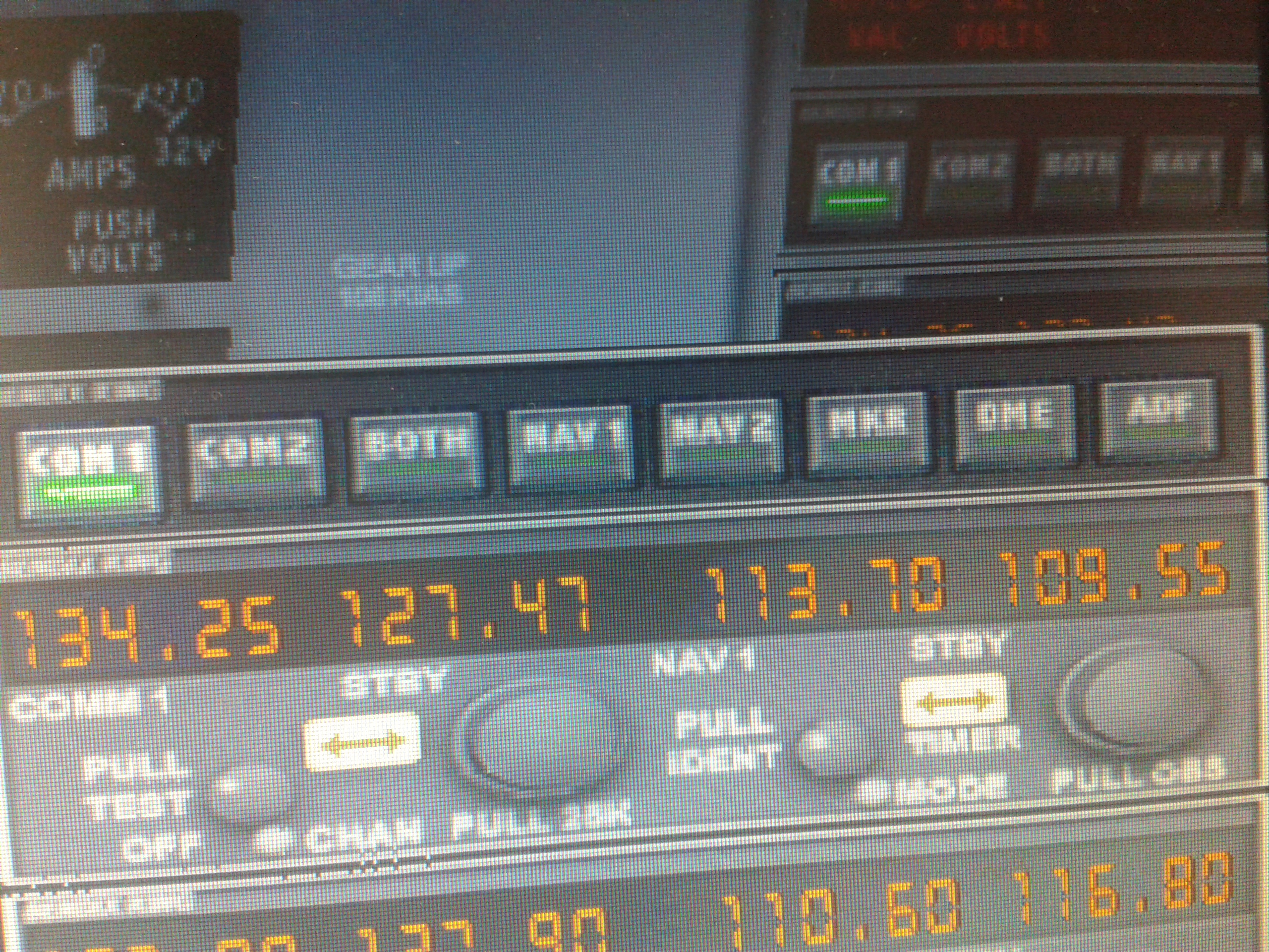

Na początku zabrałem się naprawę modułu radia
Mając możliwość debugowania jedynie programu na PC szukanie błędów było dość pieruńsko trudne. Tym bardziej, że problem wydawał się być w płytce modułu radia albo gdzieś w komunikacji moduł-płyta główna. Pierwsze co mi przyszło do głowy to ilość danych jakie płytka musiała przesłać, odebrać i przetworzyć. Najwięcej ze wszystkich modułów. A kiedyś próbując przyspieszać działanie kokpitu dość mocno wyśrubowałem czasy opóźnień. Większość z nich to mikrosekundy, czasem parę milisekund. Ale generalnie dość krótki czas. I to mogło powodować problem taki, że płyta główna chciała dane następnego modułu, a ten moduł jeszcze nie skończył nadawać. Ale zamiast zwiększać czas stwierdziłem, że można łatwo zoptymalizować ten moduł. Zamiast wysyłać dane o nastawie przełącznika radia (które dane są edytowane) oraz stany przełączników i enkodera oraz odbierać dane o ustawionej częstotliwości w symulacji (9 sztuk danych po 6 znaków do odebrania + po 4 znaki nazwy danej, czyli ogólnie masa niepotrzebnych danych) to może lepiej odwrócić sytuację? Zamiast odbierać dane o częstotliwościach i wysyłać dane o przyciskach to wysyłać dane o ustawionej częstotliwości i nie wysyłać w ogóle danych o tych przyciskach, bo już niepotrzebne. No i tak zrobiłem. W ten sposób zszedłem z wysyłania 20 znaków i odbierania 90 znaków do wysyłania 50 znaków i odbierania 0 :D Do tego zmniejszyło to znacznie ilość przetwarzanych danych przez płytę główną i PC. Zrobiłem to samo dla modułu autopilota, tam też niepotrzebnie wysyłałem masę znaków i odbierałem dane o autopilocie. Dużo lepiej jest po prostu zostawić obsługę danych modułowi a wysyłać jedynie dane finalne :D
Same te poprawki usunęły problem modułu radia (czyli dobrze zauważyłem gdzie jest powód) i do tego mocno zwiększyła się wydajność całego kokpitu

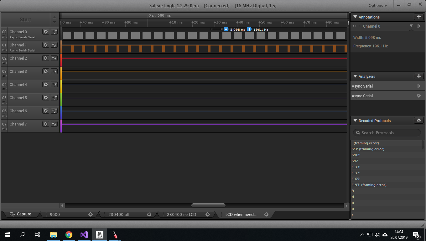

Ale nadal pozostał jeden problem... Kokpit po nawiązaniu połączenia z komputerem i po rozpoczęciu transmisji danych mocno zwalniał... Tak do mniej niż 1 Hz. To oczywiście nie mogło tak być. I zabrałem się za dość długie debugowanie... Debugowanie aplikacji na PC nie dało zbyt jasnych informacji co się właściwie dzieje. Pomyślałem, że albo problem jest w płycie głównej, albo w komunikacji albo w aplikacji na PC, ale nie widać tego przy debugowaniu, bo może dotyczyć samej prędkości transmisji lub dopasowania i przy debugowaniu tego nie widać...

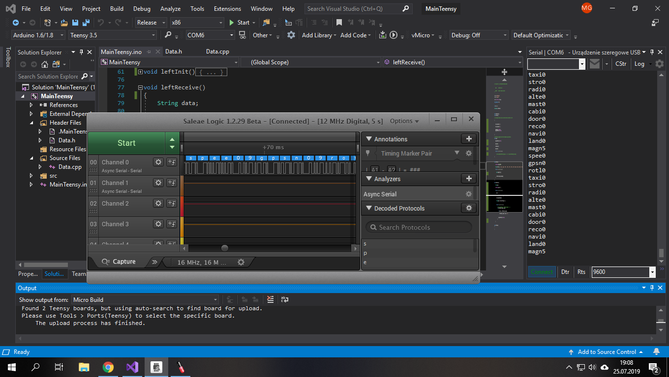

Postanowiłem sprawdzić jak się zachowuje płyta główna. Zaprogramowałem diodę na płycie aby migała co jeden pełny cykl. No i wyraźnie było widać, że co czwarty cykl układ płyty głównej na coś czeka sekundę. Sekunda to tak w zasadzie czas jaki łatwo dostrzec. Więc programowałem diodę tak aby zaświecała się przed jakąś funkcją i gasła po niej. Czyli mogłem łatwo zauważyć gdzie konkretnie układ czeka tą sekundę. No i znalazłem podejrzaną funkcję. Zacząłem próby naprawy i tu bym się fest rozpisał. Ale generalnie na końcu się okazało, że w kodzie miałem kilka zaprogramowanych mignięć diodą... Kiedyś jak ostatnio programowałem musiało mi się coś chyba kurka nie zapisać albo coś, bo na pewno wyłączałem wszystkie migania
No i się okazało, że jednak nie co czwarty cykl tylko co każdy cykl... Co mi pasowało, bo zgadzałoby się z zrzutem transmisji płyta główna-komputer
Widać wyraźnie (znaczy ja widzę, bo wiem o co się tu rozchodzi xD ) Że układ płyty głównej po około 113ms od odebrania danych z PC wysyła dane o układzie podłączonym (dla testów był tylko jeden układ i zostawiłem nadawanie tylko jednej informacji (mode1= wysłanie przez PC kodu transpondera)) następnie mija 1 sekunda i 114ms i układ ponawia tą samą transmisję. Dopiero potem PC wysyła informację o transponderze w około 300 mikrosekund do 1.3ms. I te czasy są rozwiązaniem moich problemów, ale nie zwracałem na nie początkowo uwagi... Niestety. Oszczędziłoby mi to z dzień debugowania
Dodatkowym utrudnieniem był fakt, że ten problem z podwójnym wysyłaniem danych i czekaniem sekundę pojawił się tylko gdy moduł radia był podłączony i to po optymalizacji o której pisałem wyżej. To odwracało nieco moją uwagę
Generalnie problem leżał w tym, że układ płyty głównej wysyłał dane o module podłączonym a następnie czekał aby odebrać dane o tym module i następnie przechodził dalej, czyli wysyłał komendę, że PC ma wysłać dane o transponderze. Ale po optymalizacji nie było żadnych danych związanych z modułem radia do wysłania przez PC, więc układ szedł dalej do kodu transpondera. Między tymi transmisjami układ czeka 100 mikrosekund. A PC po skończonej obsłudze modułu (przetwarzanie danych i synchronizacja z symulacją) czyści bufor odbiorczy portu komunikacyjnego. I tu był problem. PC odebrał dane o module. Zaczął je przetwarzać. Na zrzucie transmisji widać czasy między 300 mikrosekund do 1.3ms. Tyle trwa przetwarzanie danych i wysłanie transpondera. Zatem zanim PC skończył przetwarzać dane o module to układ już wysłał komendę o transponder. Którą PC usunął przy czyszczeniu bufora. Po sekundzie układ robi timeout i ponownie wysyła komendę o transponder, na którą PC wysyła transponder. Zwiększyłem czas między tymi transmisjami i wszystko się rozwiązało :D

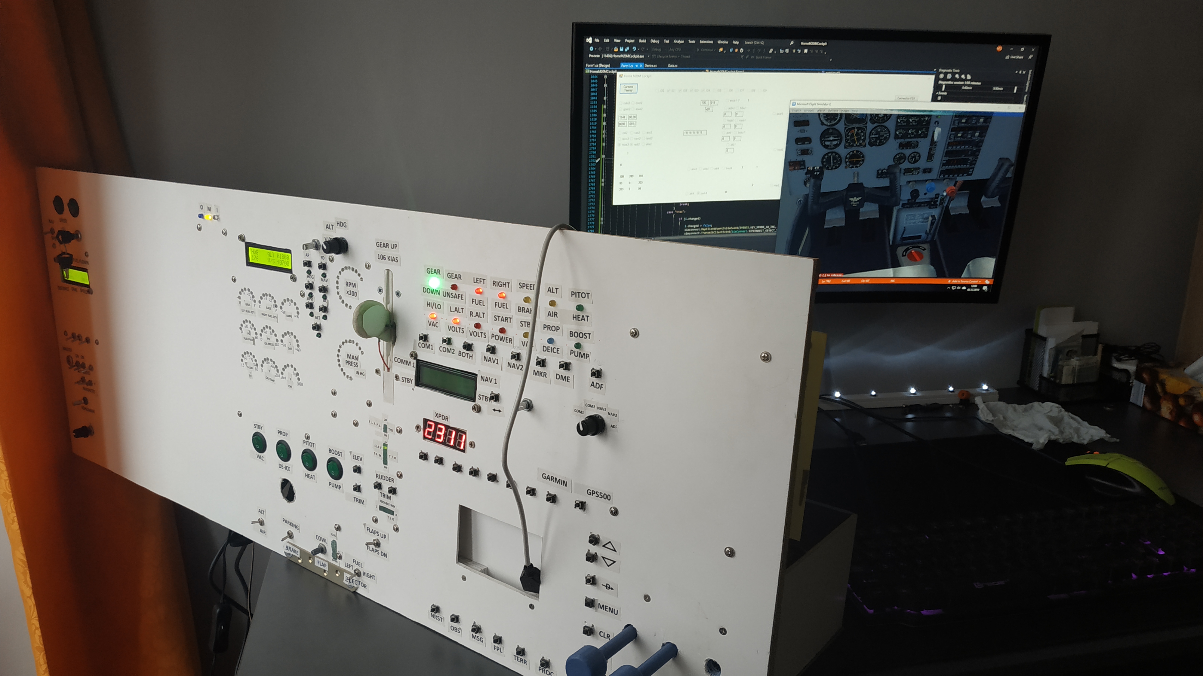

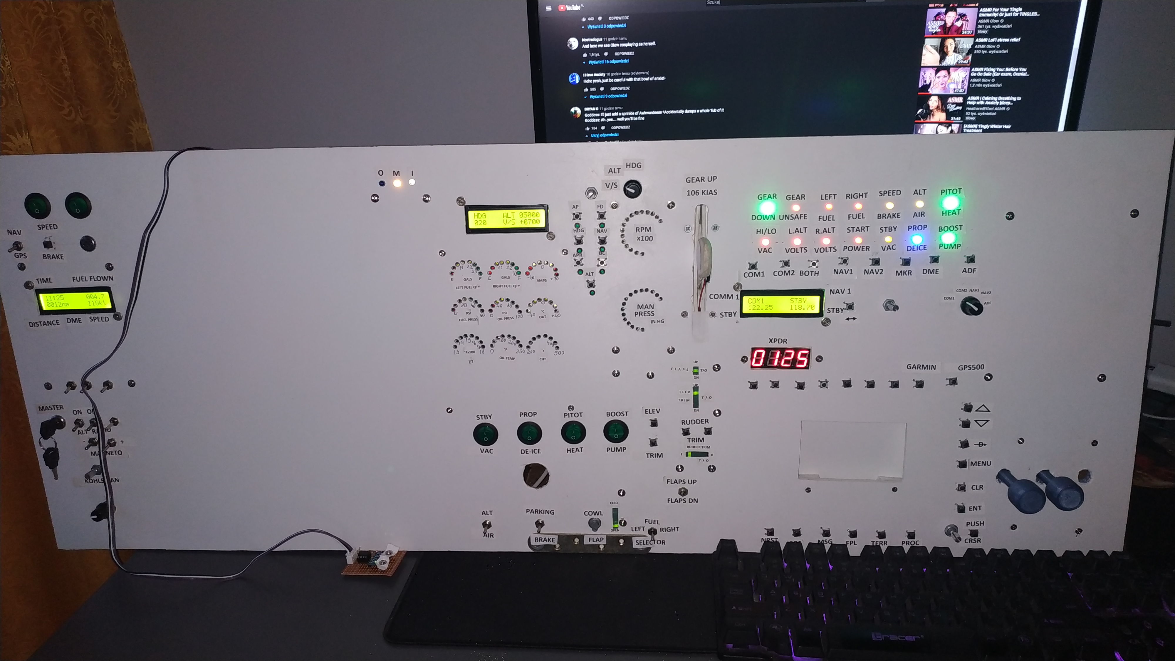

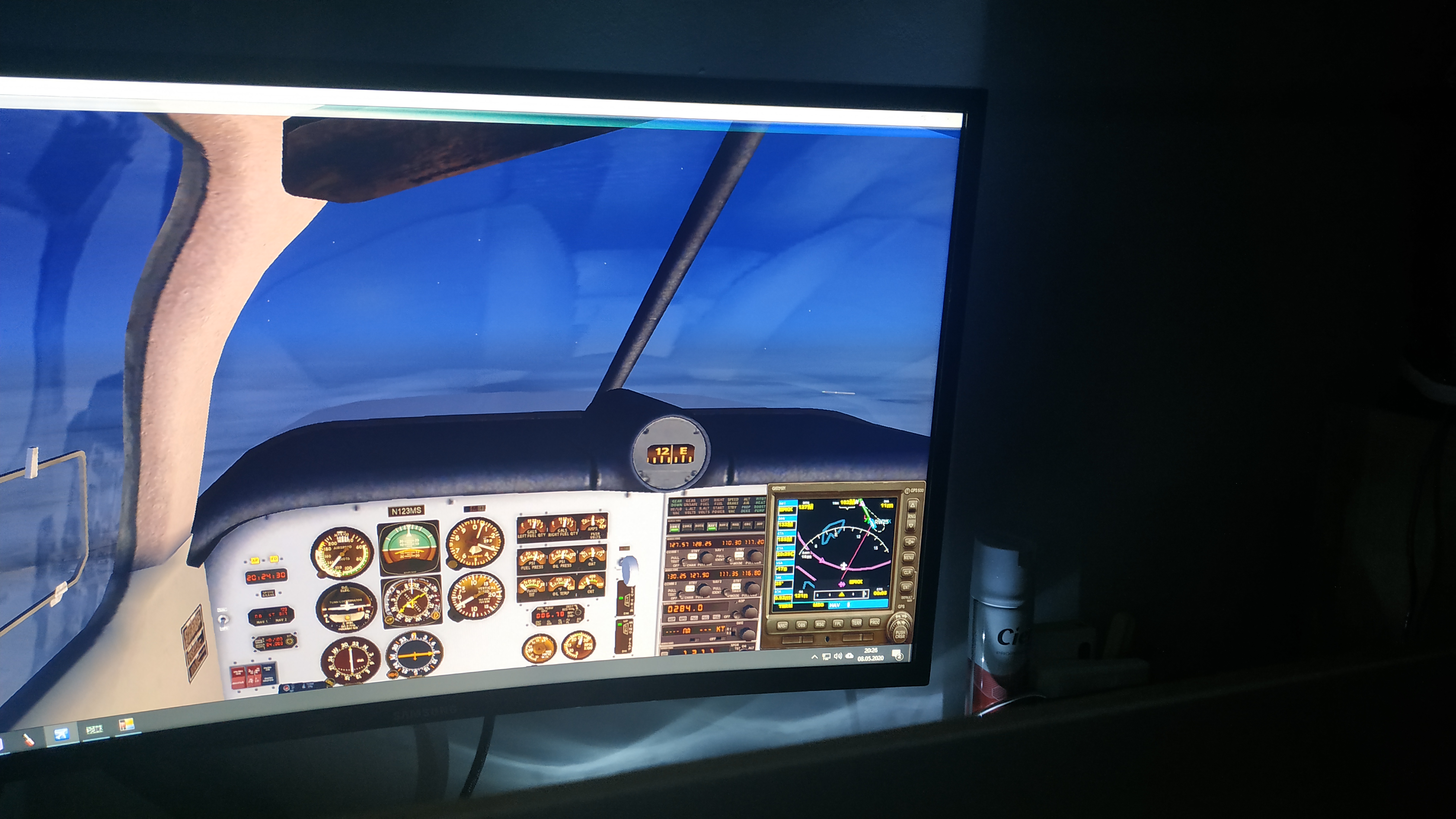

Następnie przygotowałem i poskręcałem wszystkie moduły osi, podpiąłem iw końcu odpaliłem symulację z zamiarem latania :D

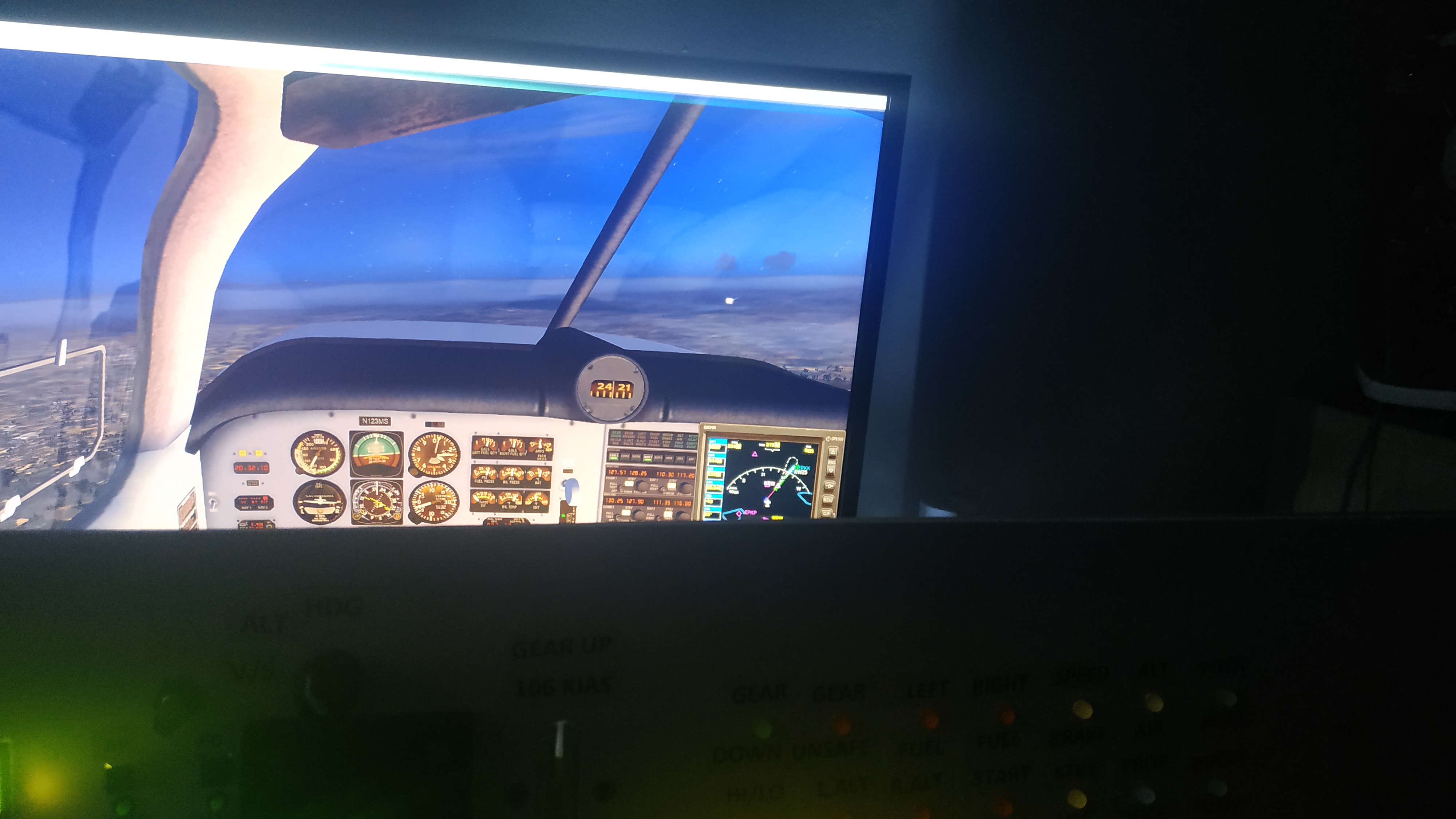

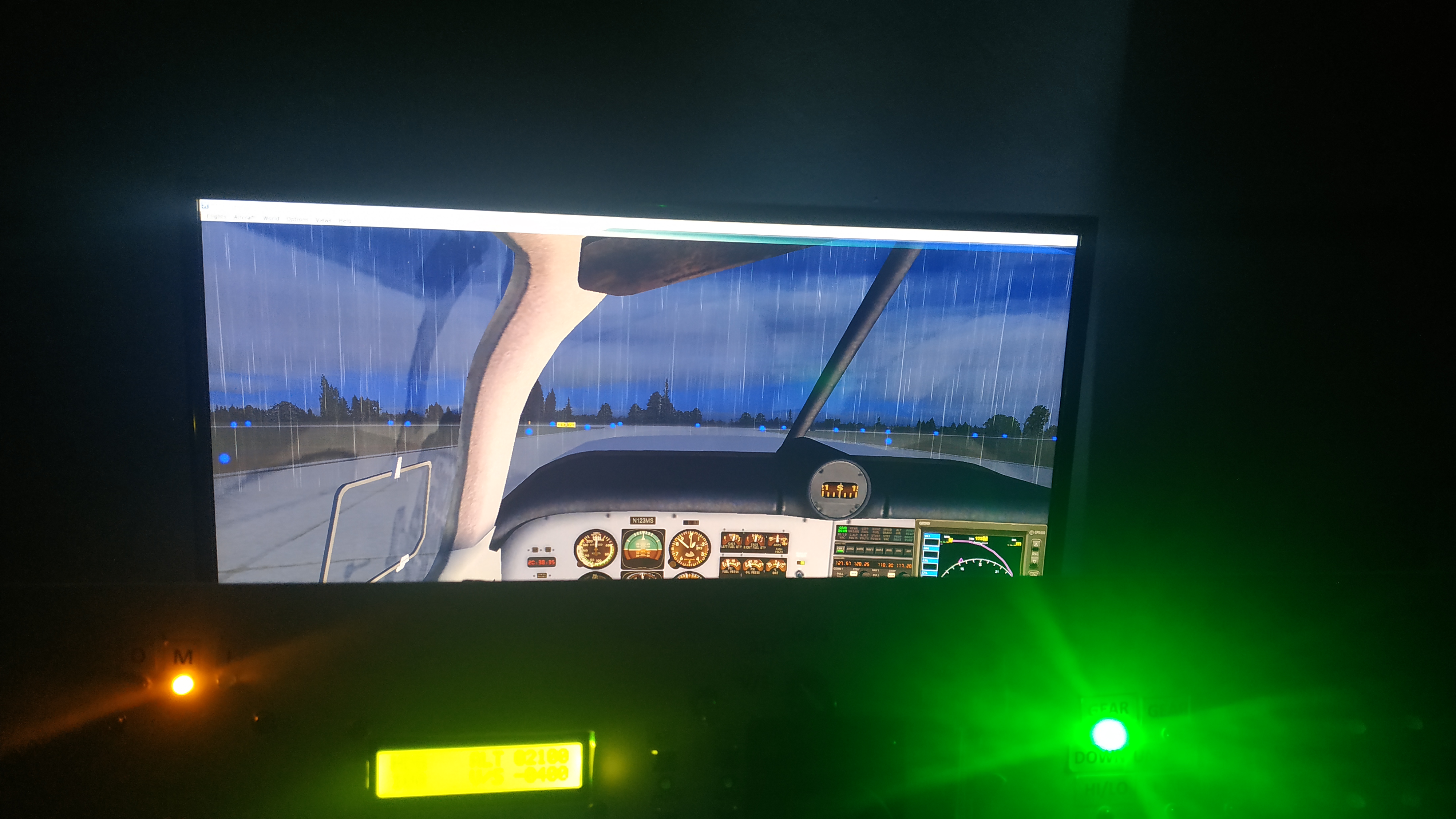

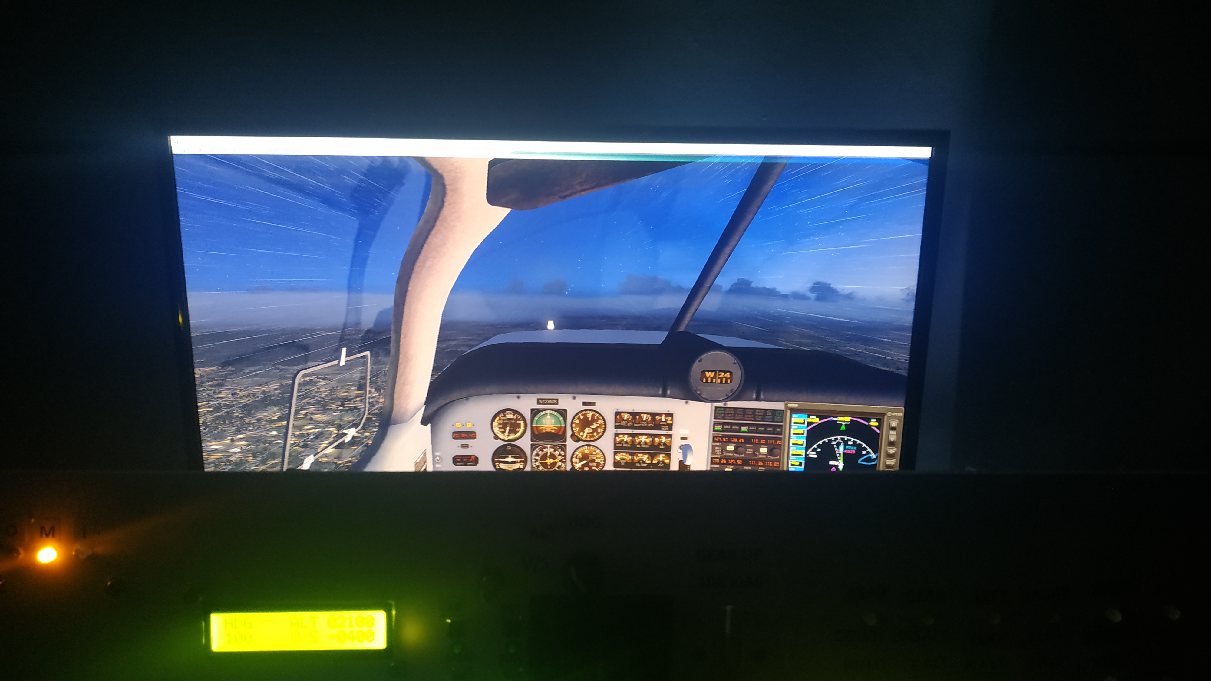

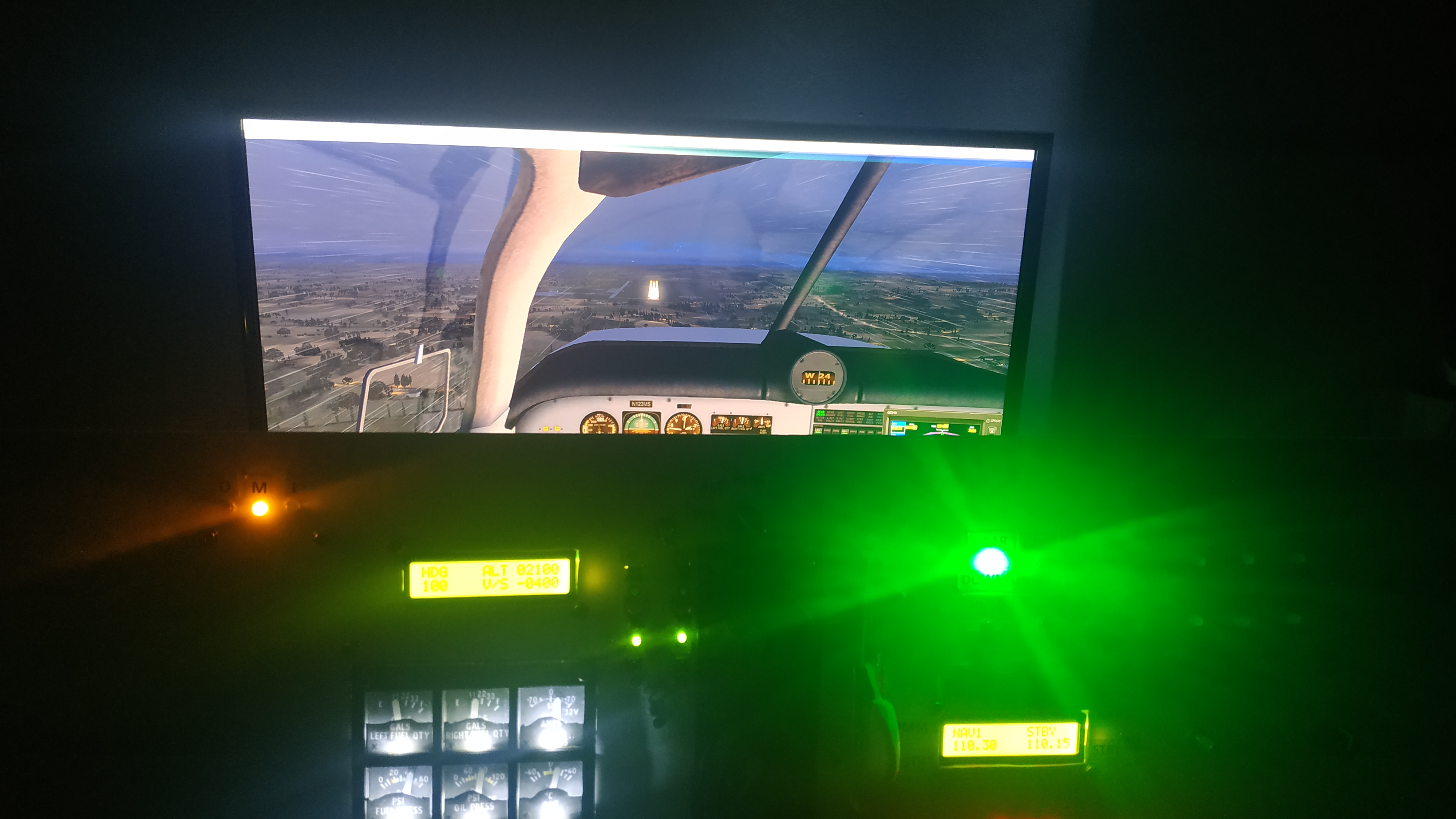

Siadłem sobie wygodnie za w końcu sprawnym kokpitem awionetki Mooney Bravo :jupi Na lotnisku w Katowicach Pyrzowicach EPKT
Na razie bez komunikacji z wieżą, bez pasażerów, bez awarii, bez realistycznej pogody. Za dnia. Bez GPSa. Się ustawiłem w osi pasa
Po prostu żeby sobie zrobić krąg nad lotniskiem
touch&go, polecieć nad jakieś miasto (nie wiem nad czym byłem, nie miałem map ani GPS, po prostu sobie latałem :D ), podejść do lądowania
Wylądować
Zjechać z pasa i się zatrzymać :D
Następnie postanowiłem sprawdzić GPS, prosty lot do najbliższego lotniska, i lądowanie ILS w deszczu :D
Lot do Krakowa Balic EPKK dość krótki jest
Jakieś 10-15 minut i już widać lotnisko z okna
Następnie trzeba się ustawić na drogę podejścia ILS
Przełączyć autopilota na podejście ILS
Rozpocząć zniżanie... Gdzie się podziały PAPI lights??? :schock Ale poradzę sobie bez nich :D
Wylądować
Następnie kołować do obszaru parkowania GA i zacząć procedurę zabezpieczania samolotu
I tak to się piknie prezentuje :D :D Cudne to jest cholibka :D Działa piknie, uczucie świetne, szczególnie po tylu latach budowy :jupi
A i zapomniałem jeszcze podać wyników optymalizacji. Z niedziałania mniej niż 1 Hz (a wcześniej z działania około 4-5 Hz) wzrost do 10 Hz :D Poprawa dwukrotna to sukces. Może 10 Hz nie brzmi jakoś super szybko, ale naprawdę... Nie są to istotne opóźnienia. Osi działają na tyle sprawnie przy 10 Hz że nie ma kompletnie żadnych problemów z lataniem. Na diodach delikatnie widać, ale w samolocie też się chwilkę czeka na reakcję, więc to normalne :D Na wyświetlaczach brak opóźnień, bo dane wyświetlane nie są odbierane z symulacji. Poza wyświetlaczem czasu, DME i przepływu paliwa. Czyli tak mało ważne dane, że i tak nie widać 100ms opóźnień. Tym bardziej, że przepływ paliwa też ma długi czas odświeżania
Ale oczywiście zostało troszkę roboty jeszcze:
-naprawić MPU Head Tracker, bo mnie się kabelek urwał i taśma dwustronna trzymająca układ na słuchawkach puściła. Potrzebne inne rozwiązanie
-zoptymalizować aplikację na PC. Jest tam jeszcze nieco do poprawy, ale nic bardzo trudnego. Może uda się poprawić te 10 Hz :D
-wyciąć dziurę większą na GPS. Była wycięta pod Samsunga Galaxy trend plus. Teraz muszępowiększyć na Xiaomi Redmi Note 5 :D W przyszłości po pandemii kupię jakiego tableta tam i jeszcze bardziej powiększę :D
-kupić i zamontować monitor w tej dużej pustej przestrzeni. Mam kilka pomysłów, coś wykombinuję :D
-poprawić nieco działanie osi od kontroli silnika... Coś czasem jakby widać, że źle polutowane. Ale to okablowanie wymienię i git będzie
-poprawić wygląd kontrolek po prawej na górze. Ta zielona naprawdę daje troszkę. Ale planuję tam dać maskowanie takie żeby wyglądało jak w prawdziwym kokpicie. Mam obudowę wydrukowaną. Muszę teraz jeszcze naświetlić/wydrukować na folii wzór maskowania z napisami. Oby działali w tym czasie...
-poprawić diody autopilota. Pomyliłem się przy podpinaniu kabli, żadna dioda nie odpowiada podpisowi xD
-wydrukować mocowanie osi wolantu do potencjometru. Miał być na śrubach, ale nie miałem takich jakie potrzebowałbym. Dałem prowizorycznie na gumce. Luzy ogromne, ale idzie latać
I na koniec się zastanawiam... Mój wolant nie ma FF (force feedback). Nie ma też dużych oporów. Nie czuć za bardzo samolotu. Zbudowanie własnego systemu FF, oporów itp to może mnie nieco przerosnąć, bo tu już mocniej bym wszedł w obszary inżynierii z nie mojej dziedziny. No i mogę wydać sporo kasy. Już wydałem na FF dość dużo, bo już coś planowałem, ale jednak nie kupiłem dobrych materiałów. Sam silnik co kupiłem szybko bym spalił. Do tego jakieś sprzęgła pewno potrzebne, nie wiem jakie. No generalnie nie mam wiedzy do tego. Więc się zastanawiam czy nie będzie lepiej i taniej kupić sobie wolant Saitek. Potem go zabudować w kokpicie. Opcja by była. Ale to się zobaczy w przyszłości dalszej. Na razie to co mam jest wystarczające :D
