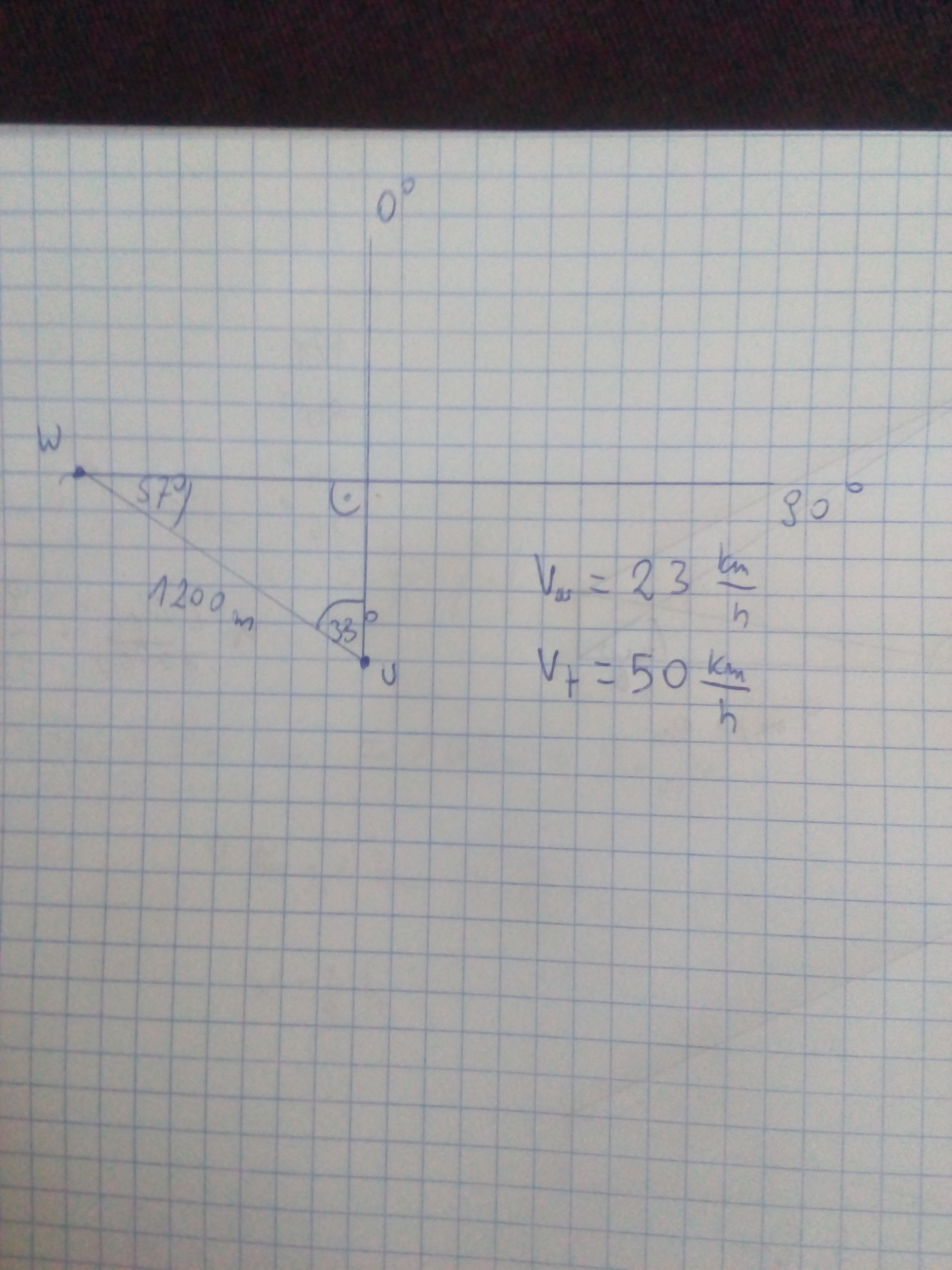

Ok, zróbmy zatem najprostszy możliwy przykład gdzie torpeda wgl nie skręca.
Kąt pod jakim widzimy dziób wroga to 57 stopnie (namiar na peryskopie 303), a on nas pod kątem 33 stopni. (na rysunku odwrotnie podpisalem te kąty a ciezko z komórki edytowac bo zwiesza).
Odleglosc 1200m, predkosc wroga 23 km/h a torpedy 50.
W jaki sposób obliczasz: na jakim namiarze ma byc dziób wroga, by torpeda trafila w ten dziób ppod kątem prostym?

Post autor: PL_CMDR Blue R » 06 kwie 2020, 20:20
Liczę, jaki musi być tangens. Torpeda jest 2x szybsza od celu... Więc tg kąta który musi tworzyć trójkąt - wystrzelenie, kurs wroga oraz kąt prosty przy trafieniu, musi wynosić 26,5 stopnia przy tej prędkości i popłynąć tak, aby płynęła pod kątem 90 stopni do kursu wroga.
Czyli znając kurs i prędkość, znam gdzie jest punkt trafienia. I od tego punktu 26,5 stopnia w stronę wroga, to moment, gdzie musi być, abyśmy zaatakowali.

Post autor: PL_CMDR Blue R » 07 kwie 2020, 10:19
A skąd to 33 stopnie? Mój kalkulator wylicza, że przy stosunku prędkość celu/prędkości torpedy, tangens wynosi 0,46... A to kąt 24,7 stopnia.

Post autor: Pawian » 07 kwie 2020, 10:28
Cel płynie w kierunku 90 stopni, a nasz u boot płynąłby (ale stoi nieruchomo) w kierunku 0 stopni.
Cel widzimy (załóżmy że jego środek) w namiarze 303. Zatem powstaje nam trójkąt: 90 stopni, 57 stopni i(to pod jakim widzi go uboot) i 33 stopnie (pod jakim widziałby uboota)
Prędkość celu to 23 km/h a torpedy 50 km/h.
23/50 = 0,46
https://www.google.com/search?q=tablice ... Oey_ufVVaM
Tangens 0,46 to około 25 stopni.
Zatem należy dodać te 25 stopni do bieżącego namiaru. Zatem gdy środek wrogiego okrętu jest w namiarze 328 na peryskopie uboota, należy odpalić torpedę by trafić w jego środek. Zgadza się?

Post autor: PL_CMDR Blue R » 07 kwie 2020, 11:37
Nie dodać, a tyle przesunąć od kąta prostego. Kąt prosty w tym układzie jest na namiarze 0 i tam chcemy posłać torpedę. Tangens kąta wskazuje, że kąt między celem, a kierunkiem, gdzie popłynie torpeda to te około 25 stopni. Więc od namiaru 0, gdzie poślę torpedę, odejmuje 25 stopni i otrzymuję 335 stopni. Więc gdy wróg nadpłynie na te 335 stopni, odpalam torpedę.
Można też zrobić metodą na kutry torpedowe. Tam nie było czasu na zajmowanie pozycji i czekanie. Więc tam stosowano ciut odmienną taktykę. Też określano prędkość celu i kąt pod jakim należy wystrzelić torpedę... Tylko podchodzono do wroga, aby mieć go pod kątem AoB 90 stopni i wystrzeliwano, o tyle stopni przed dziób, ile wymagał tangens.

Post autor: Pawian » 07 kwie 2020, 12:28
Ok, w takim razie czemu czas się nie zgadza? A jestem pewien, że logika jest poprawna.
https://prnt.sc/rumgxd
Odległość od celu wynosi 1200 m, zatem pozostałe boki:
Droga jaką pokona torpeda = 653, 52 m
Droga jaką do pokonania ma statek od momentu zauważenia go w namiarze 303 na peryskopie do uderzenia torpedy = 1006, 40 m
Zatem z proporcji wynika:
57 stopni - 1006, 40 m
25 stopni - 441, 40 m
Czyli 441, 40 m to droga jaką pokona wrogi statek od momentu odpalenia torpedy do trafienia.
Mimo to czas nie pokrywa się, nie jest nawet zbliżony do siebie:
t = s/v
czas w jakim statek pokona te 441,40 m = 0,4414 km / 23 km/h = 0,0191 h ~ 1, 15 minuty
czas w jakim torpeda pokona 653, 52 m = 0,6535 km / 50 km/h = 0,01307 h ~ 0, 78 minuty
Zatem różnica jest duża, około 22 sekund.
(wiem ze całość ma charakter szacunkowy, zrozumiałbym różnicę 1-3 sekund, ale nie 22)

Post autor: PL_CMDR Blue R » 07 kwie 2020, 13:55
czekaj, skąd niby te cyfry?
Możesz wyśnić, dlaczego torpeda ma pokonać 653 metry, skoro ma do pokonania 1006 metrów, a statek 441,4 metra i nie płyną na zderzenie (po przeciwprostokąten), a po przyprostokątnych
Przy takich odległościach to kąt wystrzelenia torpedy wynosi 23,5 stopnia... (statek ma do pokonania 441m, torpeda 1006m)....
Zgadza się..
Torpeda pokona 1006 m w minutę i 20 sekund
Statek te 441 m pokona w minutę i 15 sekund
Błąd wynika z zaokrągleń, ale w te 5 sekund, to statek ustawiony bokiem, oberwie w dziób zamiast centralnie, ale będzie trafiony. Zadanie wykonane, torpeda w celu, Herr Kaleun.

Post autor: Pawian » 07 kwie 2020, 14:17
https://www.matemaks.pl/definicje-funkc ... tania.html
Czyli mamy coś takiego:
https://prnt.sc/ruoujx
c = 1200 m
Zatem:
alfa = 33 stopnie
sin alfa * c = a
a = 653, 52 m - droga jaką pokona torpeda
Natomiast:
cos alfa * c = b
b = 1006, 40 m
I teraz już tylko proporcja:
57 stopni - 1006, 40 m, więc:
32 stopnie - 565 m - to jest droga jaką pokona cel od momentu zauważenia go w namiarze 303 do czasu wystrzelenia torpedy
25 stopnie - 441, 40 m - to jest droga jaką pokona cel od momentu wystrzelenia torpedy do czasu trafienia

Post autor: PL_CMDR Blue R » 07 kwie 2020, 14:30
Skąd te 57 stopni? I skąd te 33 stopnie?
Przecież torpeda ma iść nie pod kątem 57 stopni, a pod kątem 26,5 stopnia do celu.

Post autor: Pawian » 07 kwie 2020, 14:39
Cel płynie w kierunku 90 stopni. Uboot stoi nieruchomo, a gdyby płynął to w kierunku 0 stopni.
Odległość między ubootem a wrogiem to 1200 m, cel jest po lewej stronie uboota. Uboot widzi środek wrogiego okrętu w namiarze 303
Mógłbyś narysować trójkąt? Tak jakbyśmy z lotu ptaka widzieli tą sytuację?
Bo moim zdaniem, powstaje nam trójkąt prostokątny o wymiarach 33, 57 i kąt prosty.
