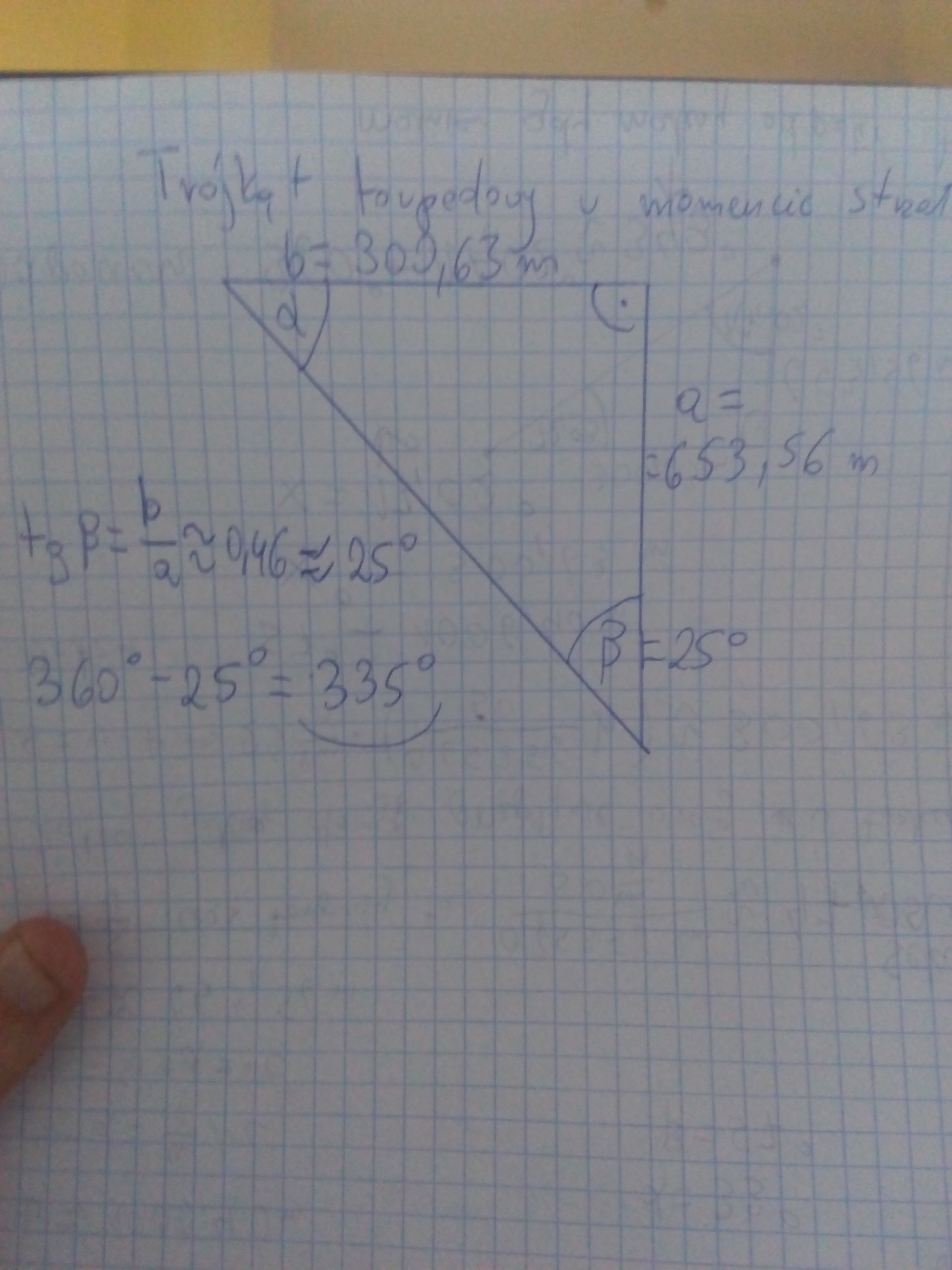

Masz przecież te długości... Ile pokona torpeda, ile wtedy pokona cel.
Zmierzyć długość od miejsca wystrzelenia do miejsca trafienia.
Z proporcji wyjdzie o ile odległy od tego punktu musi być cel.
Mając drogę, którą pokonać musi frachtowiec i torpeda, można wyliczyć tangens kąta.
Używając operacji arcustangens lub tablic matematycznych wyliczamy jaki to jest kąt.
lub po prostu to narysować i przyłożyć do rysunku.... KĄTOMIERZ!
Przecież po coś kątomierze, linijki, cyrle, itd, były używane na okrętach.
Mając kąt... znamy kąt. Gotowe.

Wychodzi na to samo, co mówiłeś na początku:
360 stopni - tangens (predkosc statku/predkosc torpedy)
Ale musiałem to zrobić po swojemu, bo dzięki temu w końcu rozumiem logikę i co z czego wynika.
Alles klar. Danke. Możemy iść dalej

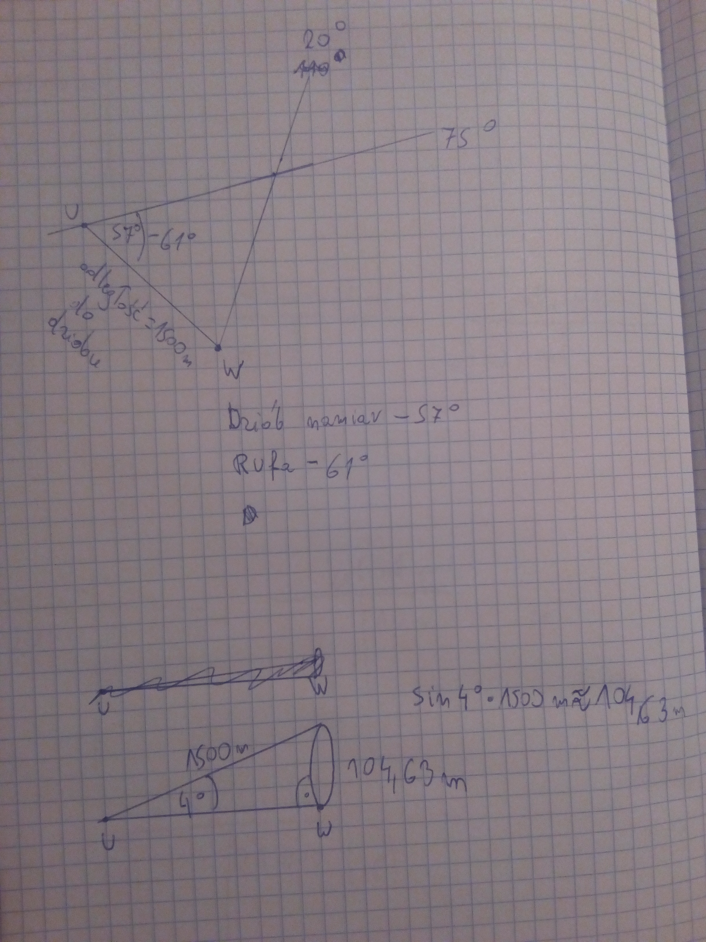

Ok, starczy zatapiania na dziś. Interesuje mnie inna sytuacja, a wydaje się to za łatwe by było dobrze obliczone.
Nasz kurs 75 stopni, wroga 20. Dostrzegamy jego dziób w namiarze 57, a rufę (mam na myśli tył statku) w namiarze 61. Odległść do dziobu wroga to 1500.
Chcemy obliczyć jaką rzeczywistą długość ma wroga jednostka.
Czy będzie to około 104, 63 m?

A jak obliczyłeś odległość od dziobu? Proponuję tą sama metodę zastosować do odległości od rufy a później na mapie zmierzyć to linijką.
Ale najpierw napisz jak pomierzyłeś odległosć od dziobu bo to dość kluczowe.

Post autor: PL_CMDR Blue R » 08 kwie 2020, 23:25
A po co taka informacja?
A w zasadzie, co mamy zrobić? Sprawdzić, czy sinus kąta został dobrze obliczony? Bo w zasadzie nie wiem, co chcesz zrobić? Poćwiczyć trygonometrię?
Bo jak tak, to spójrz, że 1500 metrów masz nie do kąta prostego... Więc założenie, że rufę widzisz pod kątem prostym, jest fałszywe. (więc liczenie z sinusa 4 stopni pokazuje ci nie długość rzeczywistą, a długość... jakby cel był pod kątem prostym. A nie jest (kąt wynosi około 80 stopni), wiec nie możesz zastosować sinusa.
Wyznaczyłeś długość, jakby cel był pod kątem prostym. Czyli długość RZUTU celu. I teraz musisz obliczyć, pod jakim kątem do prawdziwego obrazu jest wykonany ten rzut. Mnie na szybko wyszło 10-12 stopni...
I podzielić długość rzutu przez cosinus kąta... co daje wynik około 106-107 metrów.

Pytam z dwóch powodów:
1. Tak poćwiczyć, o prostu jest dla mnie ciekawe jak takie coś wyliczyć. Nie jest to właśnie taka podstawowa trygonometria, bo z tego co mówisz : ". Więc założenie, że rufę widzisz pod kątem prostym, jest fałszywe. "
2. Zastanawia mnie jak było w rzeczywistości. Uboot widział gdzieś w peryskopie jakiś odległy cel. Podejście do niego by oddać strzał zajęłoby trochę czasu. Jeżeli jednak można by oszacować mniejwięcej długość wrogiej jednostki to można było rozważyć czy wgl opłaca się do niej podpływać i marnować torpedę. Bo jeśli okazywało się że cel ma długość np 30m to raczej nie jest to statek handlowy a np kuter rybacki i szkoda zachodu.
ps. Pepe, ciągle pytasz "w jaki sposób", "co, jakim cudem", "niemożliwe" , "w jaki sposób napiszesz kalkulator torpedowy w tym excelu" itp
Odpowiem Ci mniej-więcej tak, jak kiedyś powiedział mi facet który uczył nas wykorzystania excela w rachunku zysków i strat. Swoją drogą nie byle kto, około 80 latek (jeśli żyje to teraz ma z 85), który ukończył gdzieś w połowie lat 60 instytut maszyn matematycznych i pracował w zabezpieczeniach sieciowych czy coś w tym rodzaju: "Wszystko się da, tylko ludziom się nie chce. Gdyby wychodzić z założenia, że coś się nie da to nadal żylibyśmy w jaskiniach".
