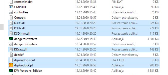

W załączniku, spakowałem tylko te pliki wrappera, które są potrzebna do DW. Jest on wstępnie skonfigurowany.
1) Rozpakowujemy paczkę do folderu z grą
2) Edytujemy plik "dangerouswaters.ini"
W ModeID należy dać wartość 1-4 odpowiadającą rozdzielczości okna, w jakiej chcemy grać:
(1) 800 x 600
(2) 1024 x 768
(3) 1280 x 1024
(4) 1600 x 1280
3) Otwieramy właściwości pliku "dangerouswaters.exe" i zaznaczmy opcje "tryb ograniczonych kolorów"
4) Włączamy wrapper - plik "dgVoodooCpl.exe" i sprawdzamy kofigurację na wszystkich trzech zakładkach (powinny być już ustawione, jeśli skorzystacie z mojej paczki)
Zakładka General wskazujemy / upewniamy się że ścieżka wskazuje folder z grą
Zakładka Glide - nie używana przez DW
Zakładka DirectX upewniamy się, czy wybrana rozdzielczość odpowiada tej którą zaprogramowaliśmy w pliku "dangerouswater.ini"
5) Zachowujemy zmiany klikając przycisk Apply
6) Kopiujemy zawartość folderu MS\x86\ do głównego folderu z grą (jeśli ktoś ściągnął gdzieś nowszą wersję vodoo)
7) Odpalamy grę. Trzeba pamiętać, że w trakcie gry dgVoodooCpl musi być załączone. Nie można go zaknąć.
Powodzenia.
