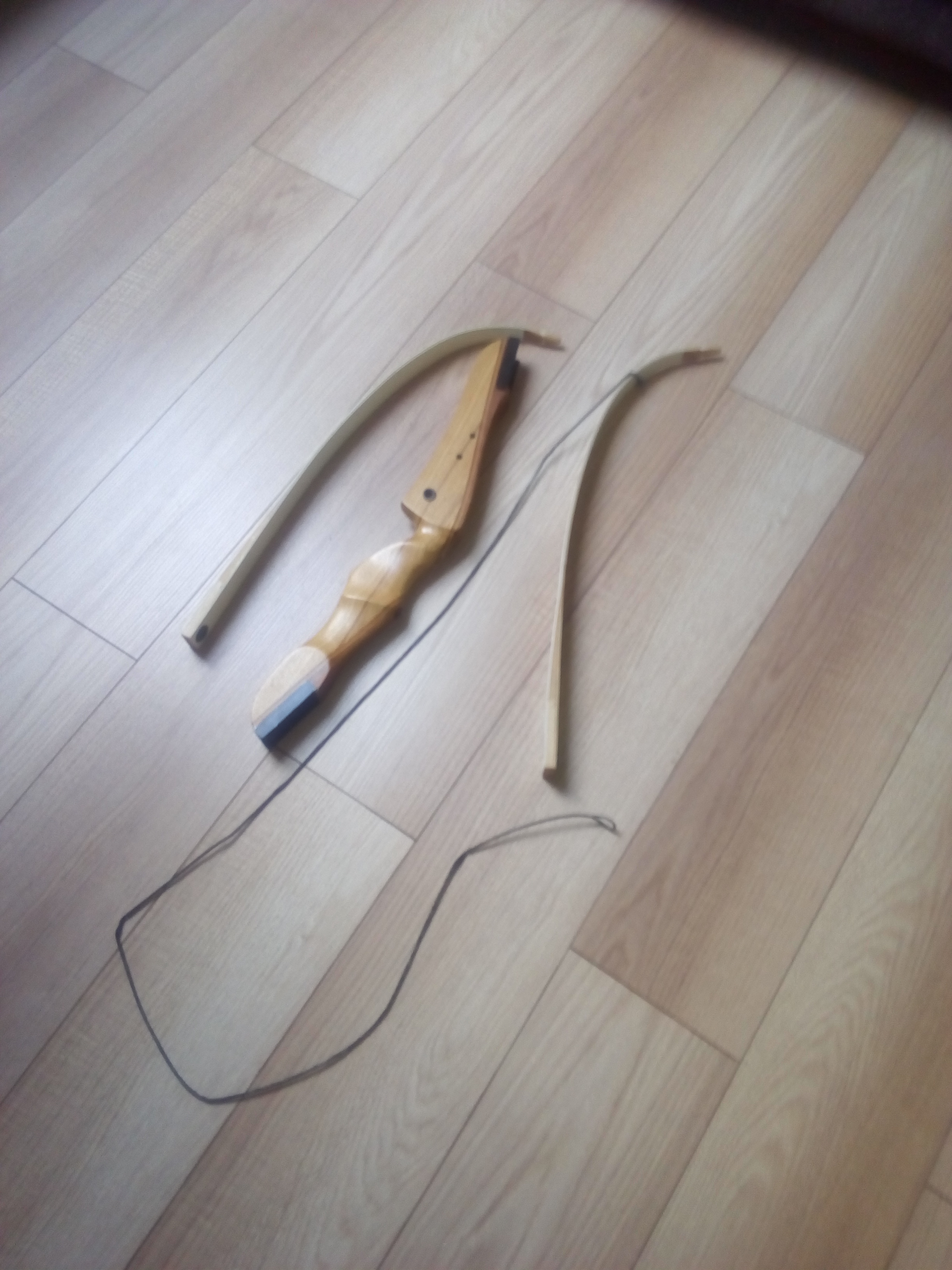

Ramiona są krótsze od cięciwy, tak samo w kuszy
Ten łuk akurat jest taki że ramiona można wymienić, a czasem są takie z jednego kawałka posklejanego drewna i tam cięciwa jest krótsza.
Ale w przypadku kuszy jest podobnie jak z tym łukiem - ramiona mocuje się na łożysku

Pokaż z zapiętą cięciwą i napisz a najlepiej zaznacz na zdjęciu/rysunku co uznajesz za ramię łuku i kuszy z przykładu.

Cięciwa to ten najcieńszy sznurek.
Majdan - to drewniane po środku, środek łuku
Ramiona - te białe, to co nie jest cięciwą ani majdanem

Ok, pokazałeś dość nietypowy łuk bo z bardzo długim majdanem. Nie wiadomo po co bo kusze takiego nie mają. Gdybyś chwilkę się zastanowił to bys do tego sam doszedł.
Typowy łuk nie składa się z oddzielnego majdanu i przypinanych/przykręcanych ramion tylko zasadniczo jednej części (łęczysko) a sam majdan to podział przez odpowiednie zwiększenie grubości by wzmocnić newralgiczne miejsce i ułatwić chwyt. Co za tym idzie cięciwa jest krótsza niż ramiona bo te muszą być przez cięciwę delikatnie (lub całkiem porządnie przy refleksyjnych) naciągnięte.
Podobnie jest z kuszami. Można znaleźć jakieś wydziwiane cudaki robione pod cosplay ale raczej kusze z zadań matematyczno-fizycznych to modele tradycyjne. Tam część niesprężysta jest minimalna jak tylko się da.
