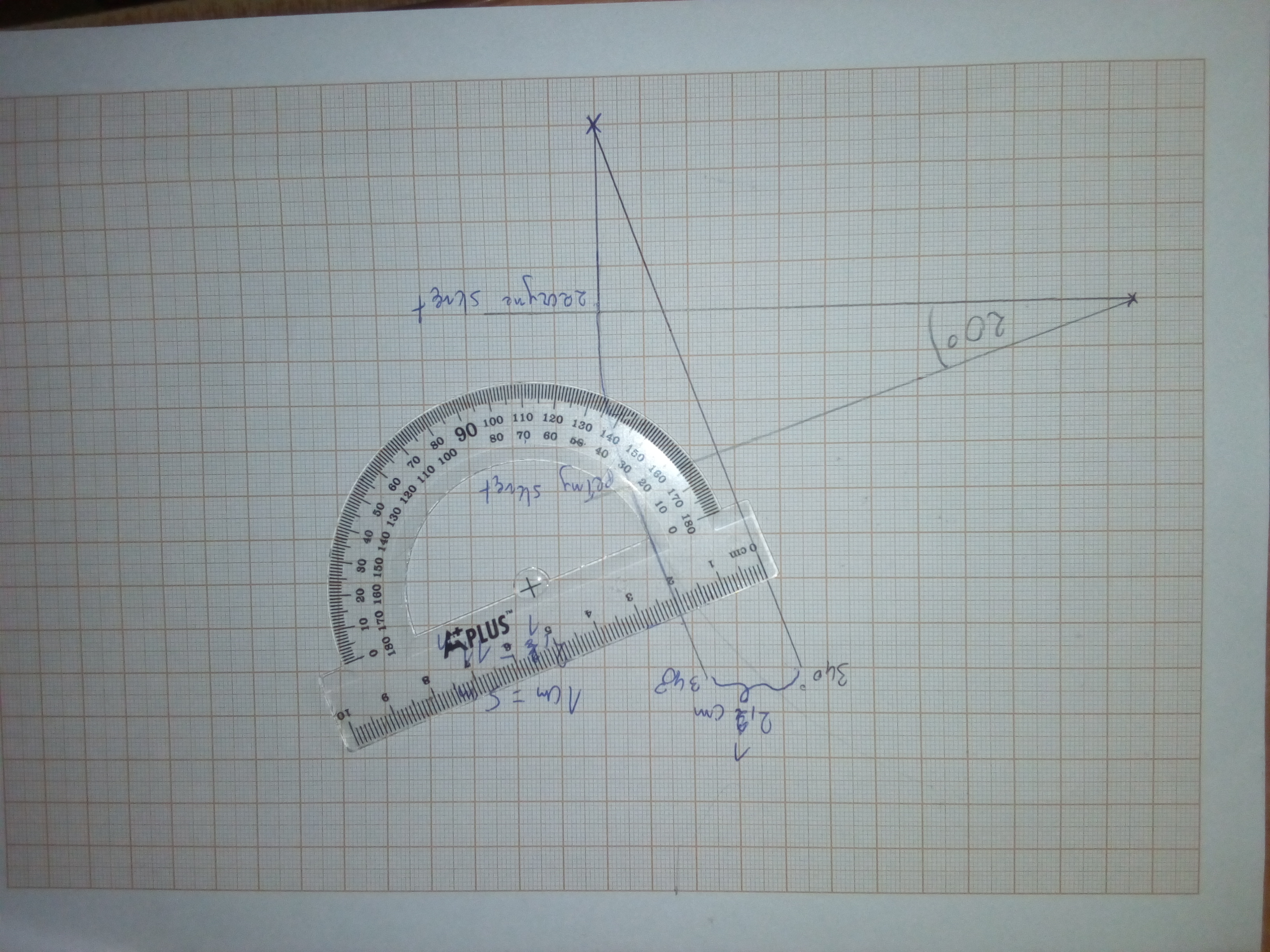

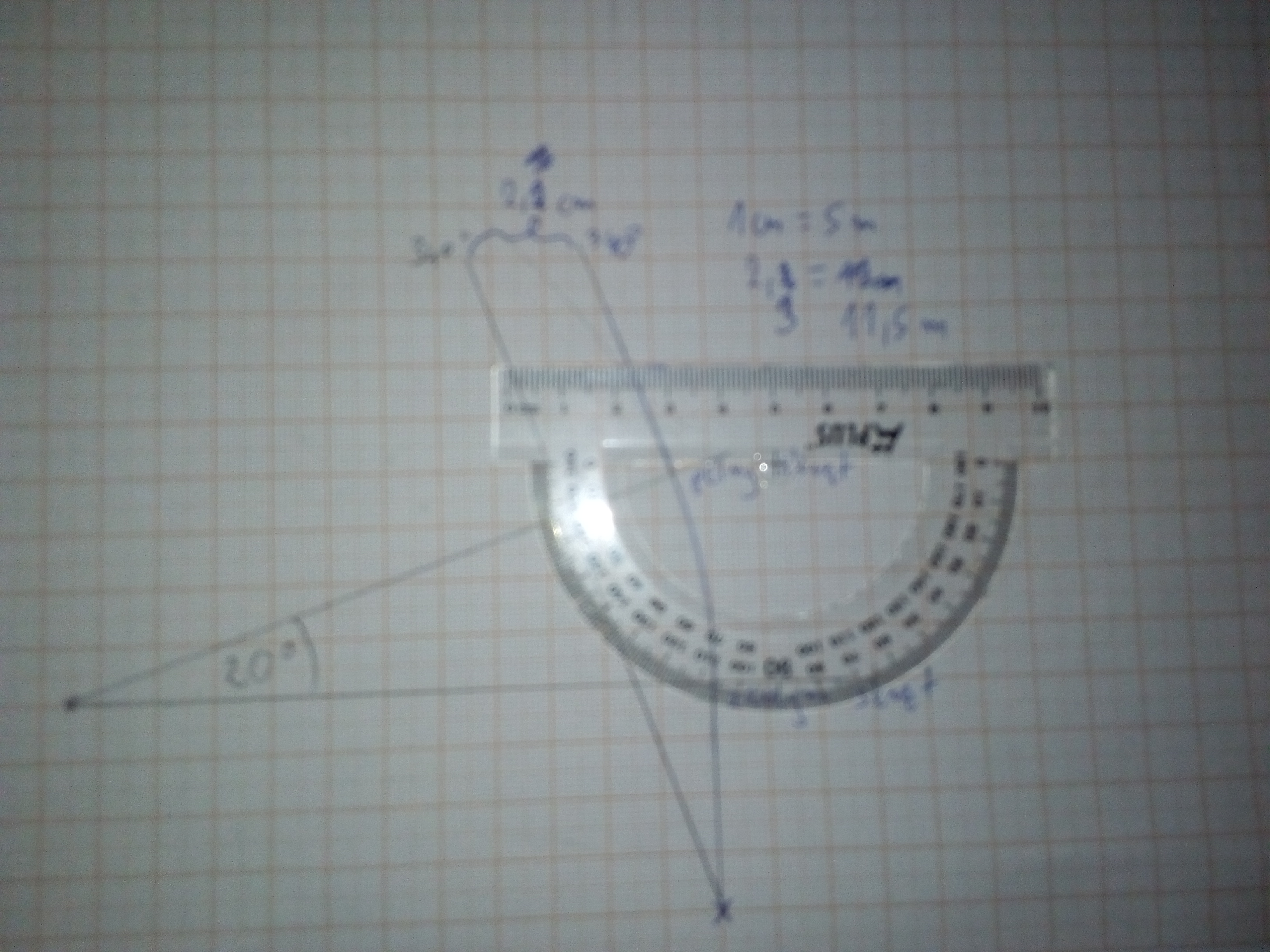

Zrobiłem i oznaczyłem kurs torped czarnym i niebieskim.
Wychodzi 2,1 cm albo 2,3 cm (zalezy jak przyłożyć linijkę). Tak czy siak około 11-12 metrów, bo 1 cm = 5 metrów.

W sumie to jeszcze sam nie wiem, ale pepe uważał, że ta cała dyskusja jest bezużyteczna. A jednak okazało się, że nie, bo dzięki nim storpedowałem cel odległy o 4 km, zamiast podpływać blisko i ryzykować wykrycie. A właśnie to jest najprzyjemniejsze w tej grze: wyliczyć samemu co i jak, a nie komputer i tylko "pal".
Ale weźmy praktyczniejszy problem - paralaksę, choć w
Sh3 tego nie ma, to jest to ciekawe.

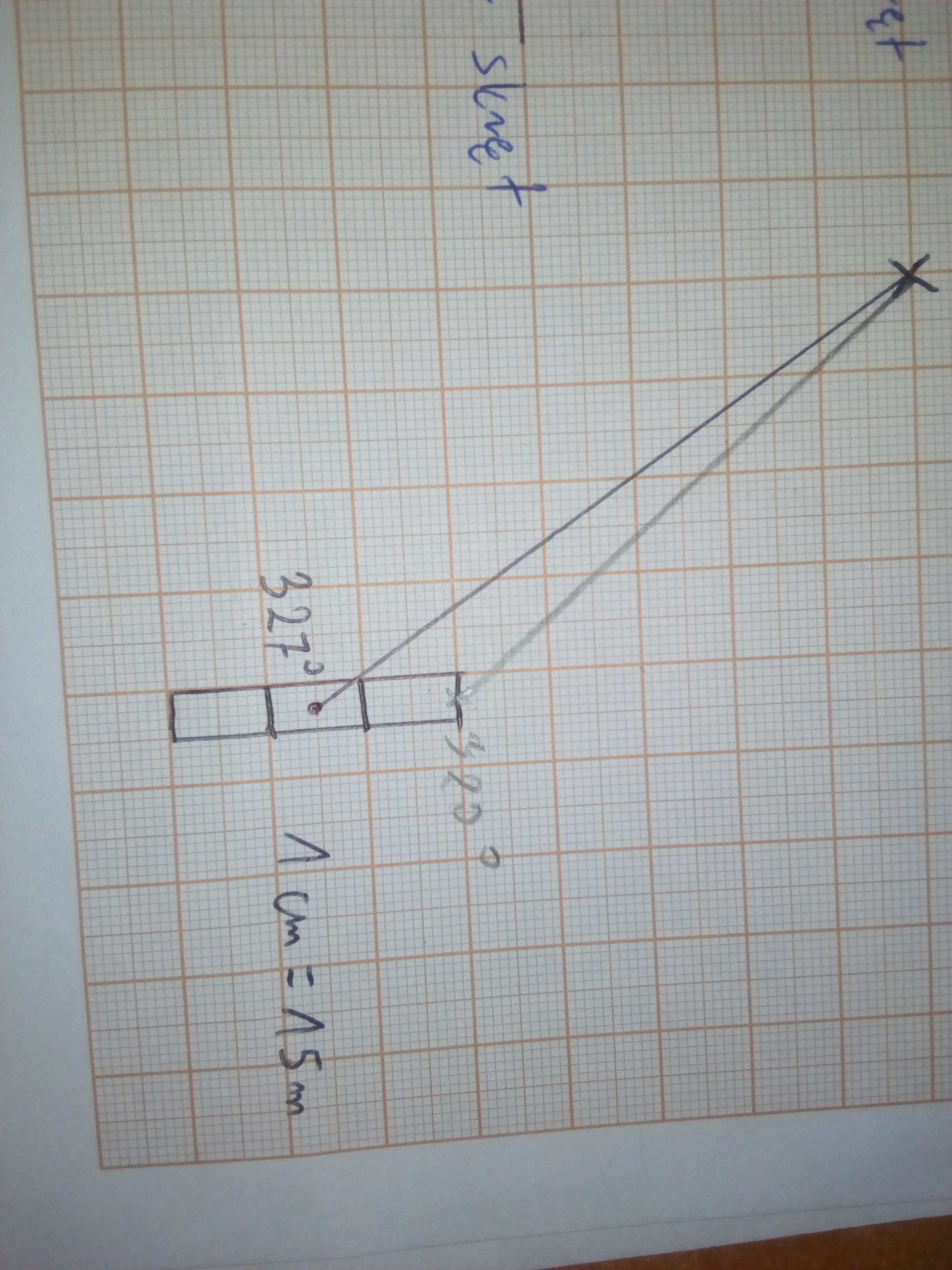

Uboot o długości 45 m widzi z peryskopu widzi (umiejscowionego na samym środku) cel w namiarze 327. Natomiast z dziobu (22,5 m dalej) widać by go było w namiarze 320 - wiemy to dzięki rysunkowi i przyłożeniu kątomierza.
Czy da radę te 320 (albo różnicę - 7 stopni) wyliczyć jakoś wzorami czy coś? Bez użycia kątomierza po prostu
Kurs uboota oczywiscie 0 a celu 90
Ostatnio zmieniony 14 maja 2020, 20:14 przez Pawian, łącznie zmieniany 1 raz.

Da. Trójkąta prostokątnego, jaki się ładnie tworzy, nie widzisz?
Pawian
Posty: 322
Re: trójkąt torpedowy
#148

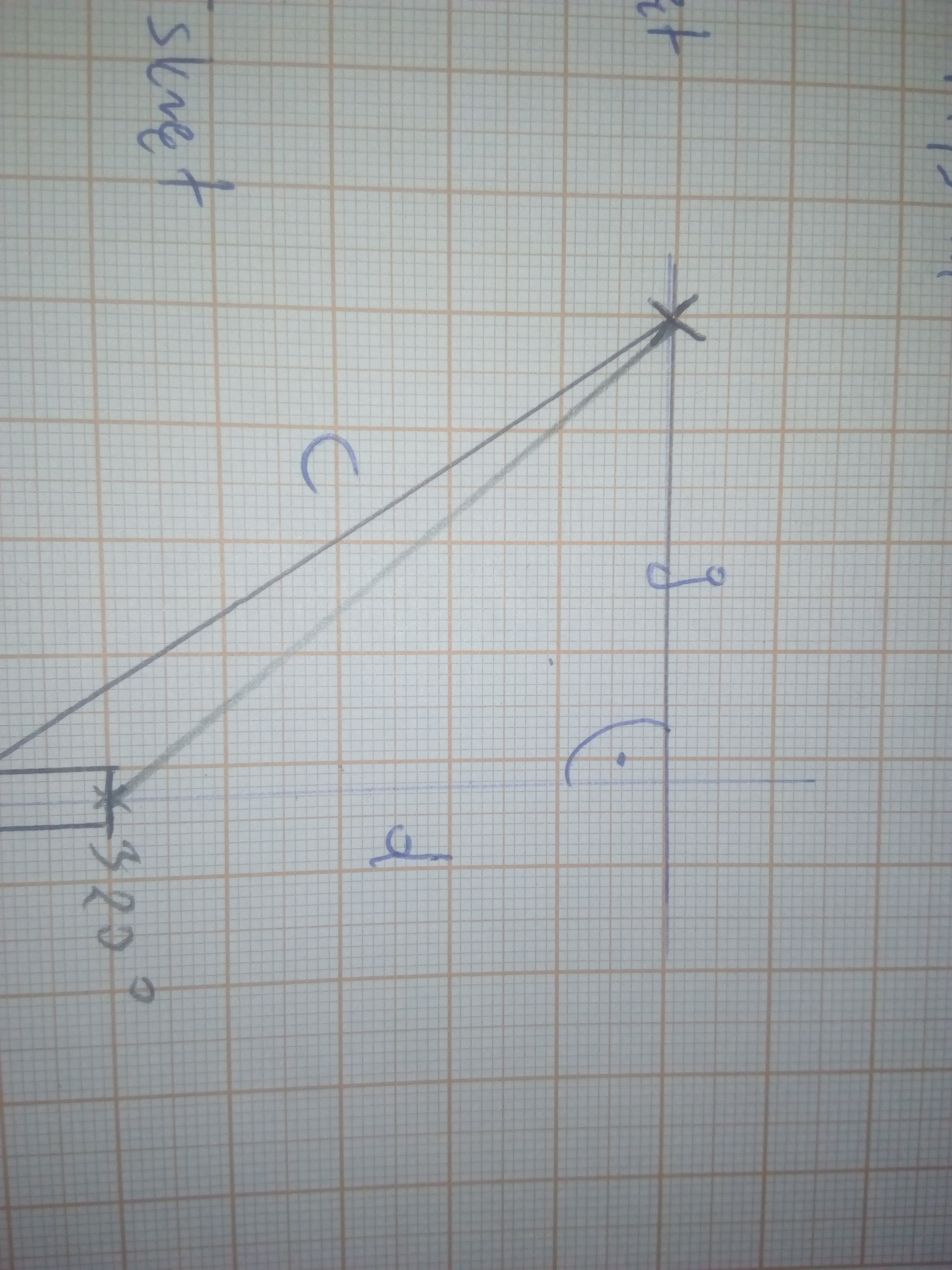

Post autor: Pawian » 14 maja 2020, 20:24
No tak, ale przeciez musielibysmy znać długośc boku "d" i wtedy
33 stopnie = długość boku "d"
X stopni = 22,5 metra
Ale przecieź nie znamy długosci tego boku, a odległości do celu tez nie podałem
Posty: 7075
#149
Post autor: PL_CMDR Blue R » 14 maja 2020, 21:03
Ale to do wyliczenia... Przecież to "zielone" znamy... A to już do wyliczenia.
Niebieski trójkąt ma podstawę D i kąt z namiaru 320.
Trójąt czerwony ma podstawę D+zielona odległość (znana) i kąt z namiaru 327.
Z tangensa możemy wiedzieć jaki jest stosunek D do D+zielona...
I mamy tu a/0.6494=D+zielona (z)
oraz a/0.839=D
Wstawiamy D...
z = 0.348 odległości a.... Albo a = 2.8746z
A mając Z lub A możemy wyliczyć odległość...
a, że a jest powiązana z odległością C...
To 0.5447 = a/dystans
Dystans = a/0.5447
Dystans = 1.836a
wstawiamy A
Cel jest w odległości 5.278 razy większej od odległości dzielącej peryskop od obserwatora.
A że to 22.5m... to cel jest w odległości około 120 metrów.
I tak działa dalmierz... Tylko nikt nie liczy z trygonometrii, a sczytuje z tabel/skalowanego wskaźnika

Staram sie to przerobić i stanąłem na "a/0.839= D", tylko za cholerę nie wiem skąd te wartość wziąłeś. Bo jeśli to jest tangens z 40 stopni (czyli tego pod jakim kątem widzi wroga dziób uboota) to bez obrazy, ale zle przeczytałeś pytanie.
Bo to własnie chce obliczyć, nie uzywając kątomierza
Nie odległość od celu, tylko w jakim namiarze dziób uboota widziałby wroga
