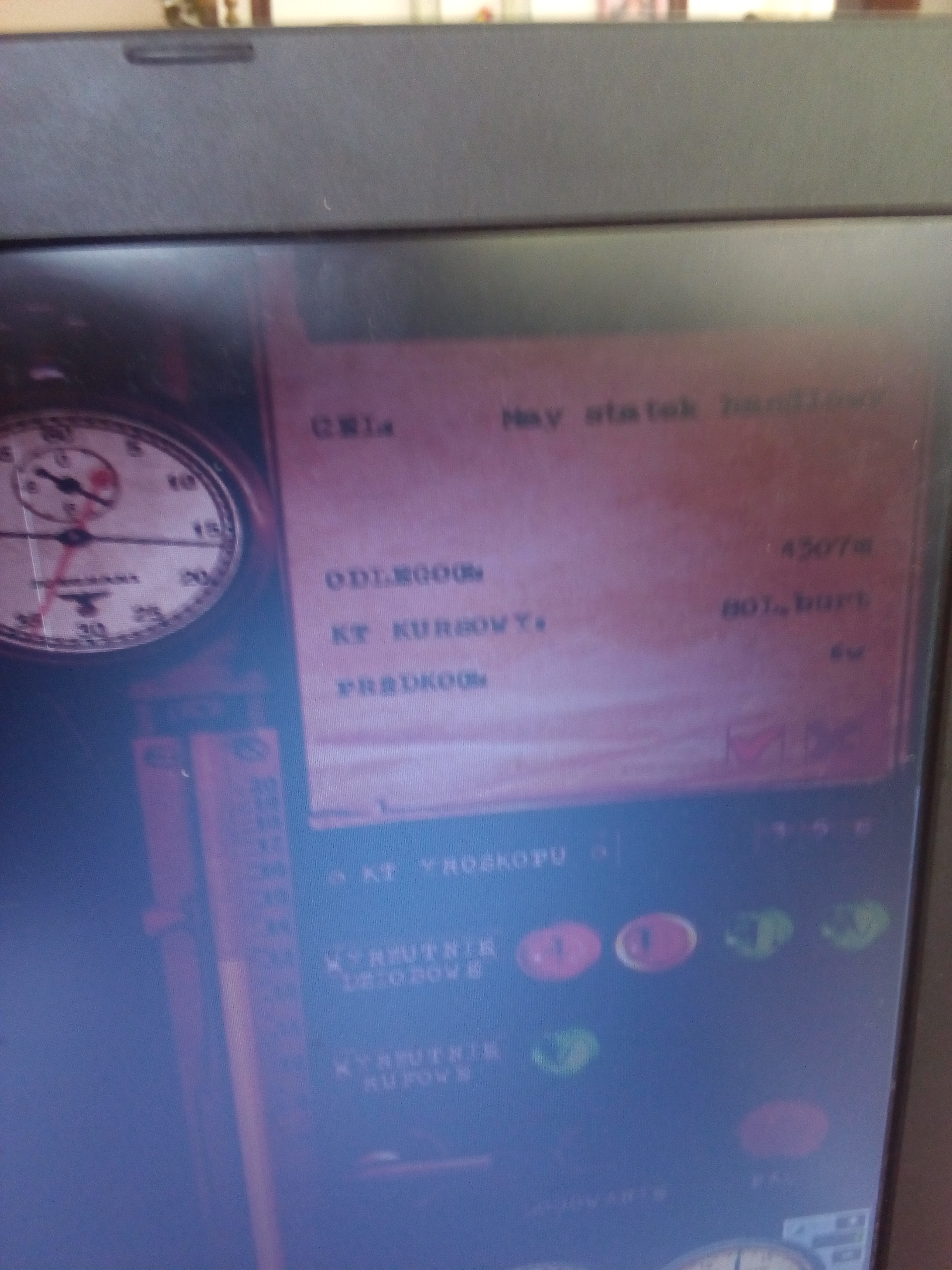

Ok, jeśli odległość od celu to 4,5 km, kąt kursowy 80 na lewą burtę, a kurs uboota to 0. To czy na podstawie tego można wyliczyć kurs wroga? Wróg w namiarze 24
Ps. Jak będę na kompie to opiszę praktyczne zadanie i zrobię. I sie zdziwicie jak teoretyczne zadanie z paralaksą może okazać się niezwykle praktyczne
